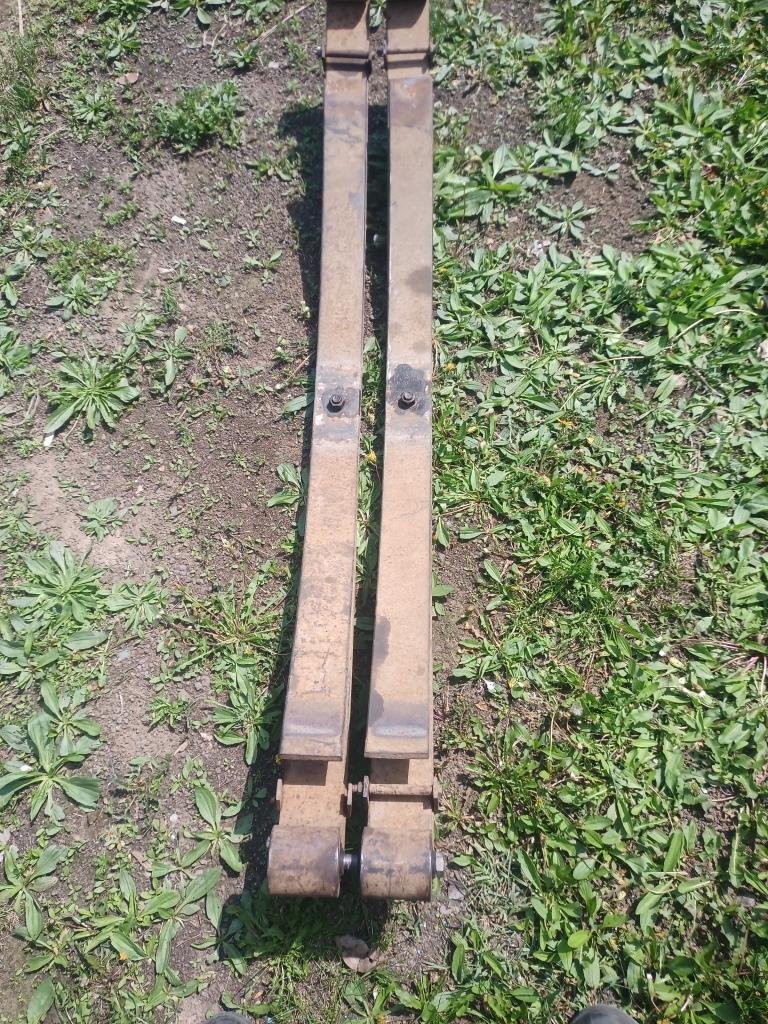

Сегодня наконец-то добрался до рессор, три недели со сломанным подрессорником отъездил, поменять было некогда, заодно решил и рессоры махнуть, мои скрипят ужасно, а я купил б/у комплект уже год назад. В общем снял рессоры, думаю дай посмотрю, что не так, почему у меня хавает заднюю резину. Стал замерять от центра переднего сайлентблока до центра центрального болта и вот сюрприз. На одной рессоре 68см. на другой 68.5. Ну думаю вот она и прблемма. Стал мерять те что купил, абсолютно та же петрушка 68 и 68.5, Как так.  В общем собрал обе рессоры по 68см, один свой коренной, другой купленный. Соберу надо ещё рулеткой замерить расстояние между передом и задом.

@газель2005 А это при чём. Листы абсолютно одинаковы и по длине и по прогибу, передние уши соеденил болтом, на фото видно, что на правом листе центральный болт дальше. Сегодня всё дособирал всё стоит ровно вроде, а раньше выворачивало саелентблоки. фотки гдето кидал.

ты листы положи по центральному болту одинаково .а потом смотри

Что смотреть? Основная точка опоры рессоры, переднее ухо. От него до центрального болта разное расстояние, соответственно стороны моста будут стоять по разному относительно передней оси. Стремянки которые ты ометил вообще никакой роли не играют.
