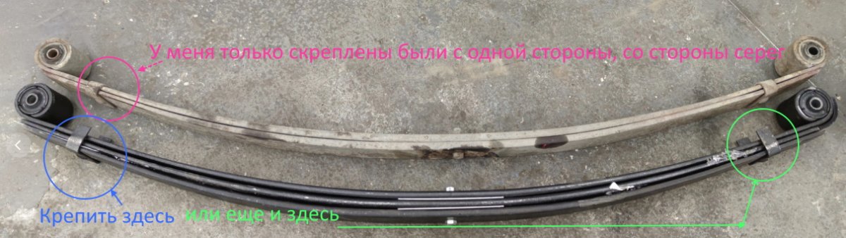

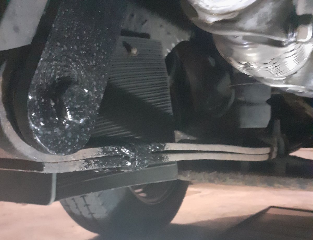

вилли 989 Опубликовано 16 октября, 2023 (изменено) 1 час назад, Olegn_g сказал: 1) типа такого листа добавить «Лист №2 Рессора передняя для ГАЗ 2705, 3221, 3302 (усиленный, без ушка), артикул 3302-2902102-01, толщиной 11 мм., длиной 1530 мм.» (это на ОЗОН-е – продавец ЧМЗ, насколько понял это лист постоянного сечения, но задал уточняющий вопрос про сечение продавцу) или «Лист №2 Рессора передняя для ГАЗ 2705, 3221, 3302 (без ушка), артикул 3302-2902102-10, толщина листа 8 мм., длина 1530 мм., ширина 75 мм.» (это на ОЗОН-е - продавец ЧМЗ, насколько понял это лист постоянного сечения, но задал уточняющий вопрос про сечение продавцу)? 2) если эти листы надо ставить, по толщине только не пойму какой нужен 8 или 11 мм., то ставить их в самый низ и ставить как есть длиной - при этом сильно жестко будет или нет? в самый низ и ставить как есть длиной8 или 11 Чем толше лист тем больше жосткость,точней никто не скажет.Лучше будет в любом случае Изменено 16 октября, 2023 пользователем вилли Поделиться сообщением Ссылка на сообщение Поделиться на другие сайты

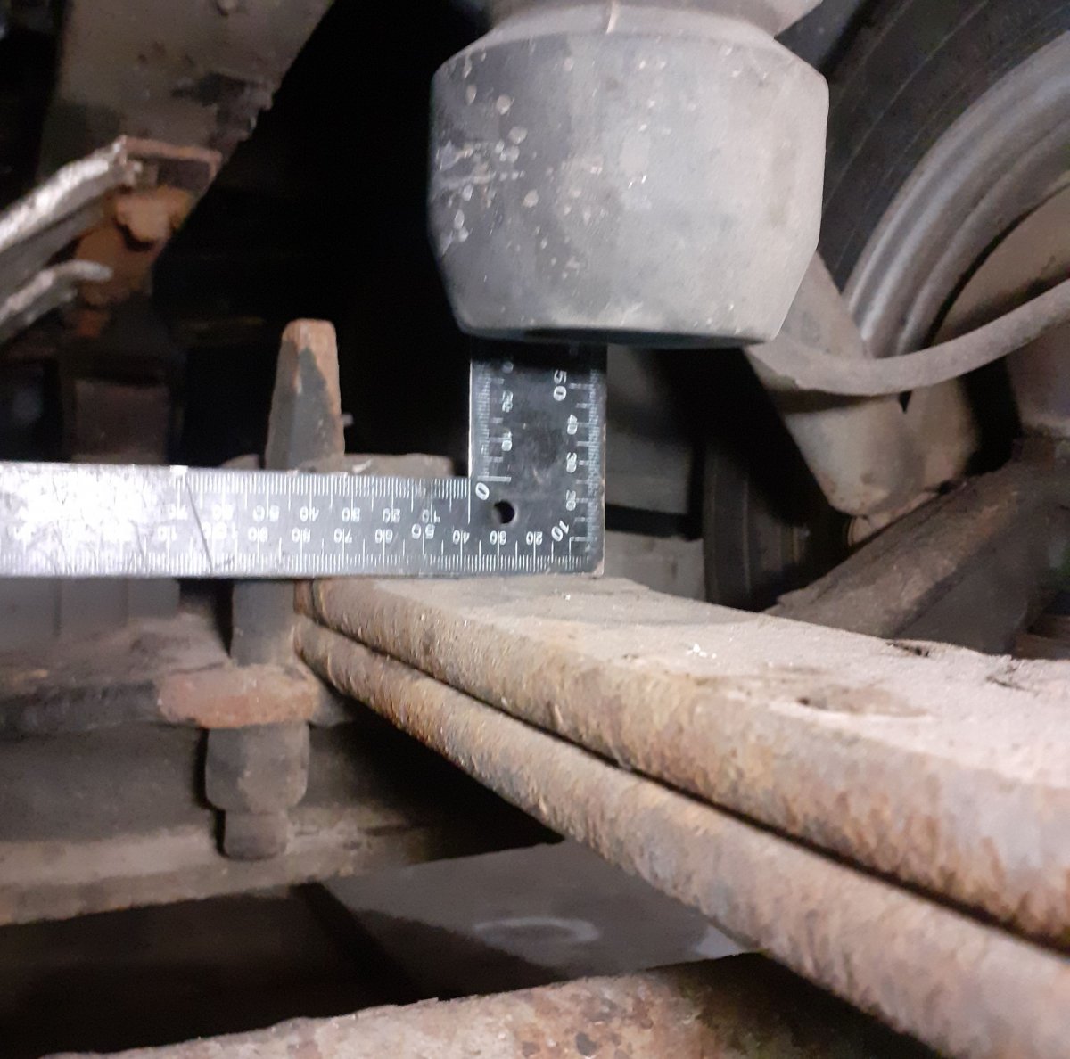

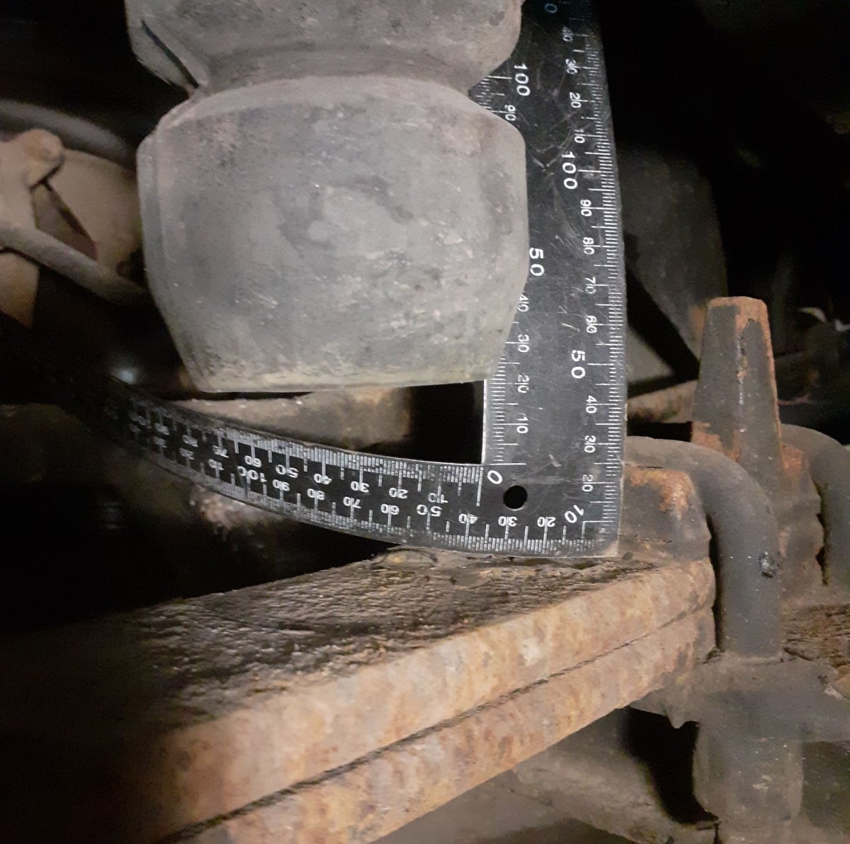

Olegn_g 11 Опубликовано 16 октября, 2023 (изменено) 1 час назад, вилли сказал: в самый низ и ставить как есть длиной И так: 1) Без уха длиной 1530 мм. вниз (толщиной 8 или 11 мм. - на выбор), и их получится 3 рессоры - 2 родные переменные с толщиной 11...13 мм. (подлезть и более точно измерить не удалось) в центре и краям тоньше, скрепленные полоской металла (хомут) + 1 дополнительная "Лист №2 Рессора передняя для ГАЗ 2705, 3221, 3302 (без ушка)" - как-то надо дополнительно скрепить их вместе? 2) Если их скрепить, то как надо правильно? Например, удалить/срезать старый крепеж с заклепкой - полоска металла загнутая, к с самой нижней (3-ей по счету, дополнительной) приварить новую полоску металла толщиной 3...4 мм. и шириной 20...25 мм. ближе к серьгам и с другой стороны тоже? Ну как пример на фото... у меняя и не было прокладки межлистовой (ГАЗ-33023 фермер, 2006 г.в., "каталог запчастей ГАЗ-3302 с 2004 г.в." - "Рессора передняя малолистовая (для автомобилей выпуска с апреля 2000 г.") - так? Может кто из знатаков подскажет какую все-же лучше поставить дополнительную 3-ю рессору 8 или 11 мм. толщиной - из своего личного опыта, буду очень признателен... Изменено 16 октября, 2023 пользователем Olegn_g Поделиться сообщением Ссылка на сообщение Поделиться на другие сайты

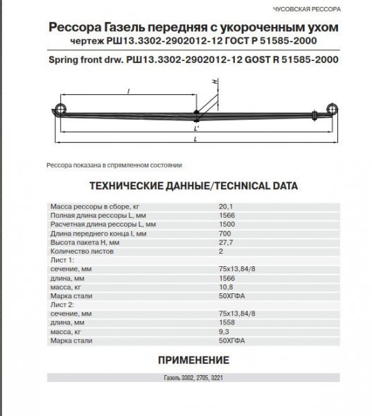

Olegn_g 11 Опубликовано 16 октября, 2023 3 часа назад, Olegn_g сказал: Может кто из знатаков подскажет какую все-же лучше поставить дополнительную 3-ю рессору 8 или 11 мм. толщиной - из своего личного опыта, буду очень признателен... Дополню... Как же много "разных видов рессор", оказывается у меня спереди установлена не малолистовая рессора а "Рессора с укороченным ухом" вот нашел каталог Чусовская рессора. Теперь осталось понять какую дополнительно установить рессору чтобы чутка выпрямить и поднять морду... Поделиться сообщением Ссылка на сообщение Поделиться на другие сайты
Vovchikk 1 001 Опубликовано 17 октября, 2023 @Olegn_g Просто замени рессоры на новые. Двух листов вполне хватает спереди с полной массой до 5т. Просто они у тебя уставшие, причём очень сильно, даже изогнуты коряво. 4 Поделиться сообщением Ссылка на сообщение Поделиться на другие сайты

Olegn_g 11 Опубликовано 17 октября, 2023 (изменено) 3 часа назад, Vovchikk сказал: Просто замени рессоры на новые Здравствуйте! Хорошо, услышал вас (посмотрел стоимость одной штуки - 11000...13000). Вопрос про добавление одной рессоры к существующим "Рессора Газель передняя с укороченным ухом 3302-2902012-12" тоже все же интересует, если кто делал отзовитесь... Изменено 17 октября, 2023 пользователем Olegn_g Поделиться сообщением Ссылка на сообщение Поделиться на другие сайты

Olegn_g 11 Опубликовано 17 октября, 2023 24 минуты назад, dtrans сказал: Лист № 2 кувалдой отбиваешь. Про отбивание... буквально час назад с человеком разговаривал про эту тему, говорит делал такое на две стороны - "изогнул" сильно, хватило на несколько лет (это с его слов). Насколько понял коротыши (например по 40 см. с каждой стороны от центра) ставят чтобы чутка поднять морду и чтобы попытаться минимизировать случай облома рессоры у балки. Какие сейчас рессоры на перед посоветуете, какого производителя: ГАЗ или ЧМЗ? Есть какая либо маркировка чтобы понять чьи рессоры? Поделиться сообщением Ссылка на сообщение Поделиться на другие сайты

Olegn_g 11 Опубликовано 17 октября, 2023 1) Порылся в инете - ЧМЗ не особо хвалят, вроде лучше брать рессоры ГАЗ; 2) "Рессора Газель передняя с укороченным ухом артикул 3302-2902012-12 (так в каталоге ЧМЗ указано) и артикулы доп.: 3302-2902012-02" , именно такая установлена (судя по внешнему виду), но найти такую же производителя ГАЗ не удается. 3) Может кто знает и подскажет, можно заменить: - "Рессора Газель передняя с укороченным ухом 2 листа с шарнирами L=1566мм, артикул 3302-2902012-12 (в каталоге ЧМЗ указано) и артикулы доп.: 3302-2902012-02 " на рессору - "ГАЗ-3302 передняя (2 листа) с с/бл L=1500мм (болтовые хомуты) (производитель ОАО ГАЗ), артикул 3302-2902010-06 или артикулы доп.: 3302-2902010-06/3302-00-2902010-006, 3302-2902010-02)? Поделиться сообщением Ссылка на сообщение Поделиться на другие сайты

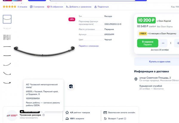

Olegn_g 11 Опубликовано 18 октября, 2023 В 16.10.2023 в 18:54, вилли сказал: в самый низ и ставить как есть длиной8 или 11 Здравствуйте! Тут чутка интересный момент... 1) Посмотрел цены отдельных листов 8 и 11 мм., в районе 2900...3600 руб/шт. 2) Если брать такие же рессоры как и стояли "«Рессора Газель передняя с укороченным ухом артикул 3302-2902012-12» (это по каталогу ЧМЗ и рессора тоже ЧМЗ) – цена от 13000 на ОЗОН-е. А вот если «Рессора ГАЗ-3302 передняя (2 листа) с с/бл L=1500мм (болтовые хомуты) (ОАО ГАЗ) Газель-3302 Бизнес артикул 3302-2902010-06, артикулы доп.: 3302-2902010-06/3302-00-2902010-006, 3302-2902010-02» здесь уже производитель ГАЗ (вроде о ЧМЗ сейчас отзывы плохие) то цена 5000...8000 руб/шт. Вот и чешу репу - вроде рессоры ГАЗ говорят получше, но есть, нашел, рессоры от ГАЗ-3302 Бизнес (там вроде и сайленты разные) и подойдут ли на мое авто ГАЗ-33023 (Фермер 2006 г.в.) не знаю... Поделиться сообщением Ссылка на сообщение Поделиться на другие сайты
