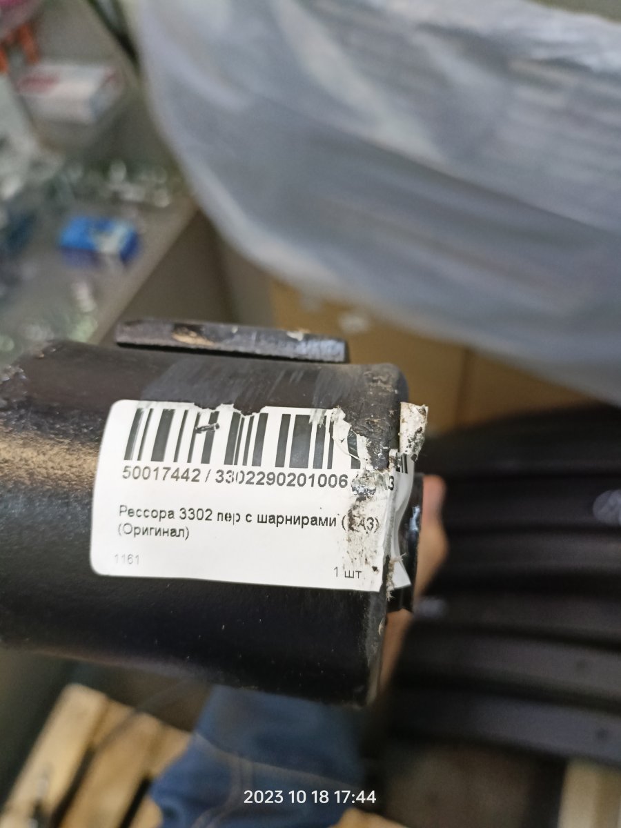

Alex030569 6 534 Опубликовано 18 октября, 2023 19 минут назад, Olegn_g сказал: Не подскажите артикул? Может такие "Рессора ГАЗ-3302 передняя (2 листа) с с/бл L=1500мм (болтовые хомуты) (ОАО ГАЗ) Газель-3302 Бизнес артикул 3302-2902010-06, артикулы доп.: 3302-2902010-06/3302-00-2902010-006, 3302-2902010-02»... Если не забуду,то сфоткаю вечером 1 Поделиться сообщением Ссылка на сообщение Поделиться на другие сайты

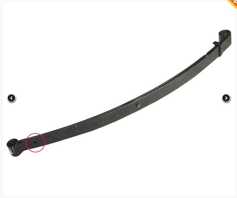

Алексей Ф. 9 412 Опубликовано 23 октября, 2023 В 22.07.2022 в 17:44, Алексей Ф. сказал: Купил сегодня два листа №2 от задней двухлистовой рессоры за 7200 руб. Визуально такие же как у меня, один хомут сзади, спереди сужение и отверстие под второй хомут наверное. Все в наклейках с голограммами, и бумажные наклейки с артикулом листа задней рессоры (104 в конце). Жара очередная спадет, слепни улетят, засуну листы в рессоры сам в деревне. Вот мой отзыв о покупке. Поделиться сообщением Ссылка на сообщение Поделиться на другие сайты

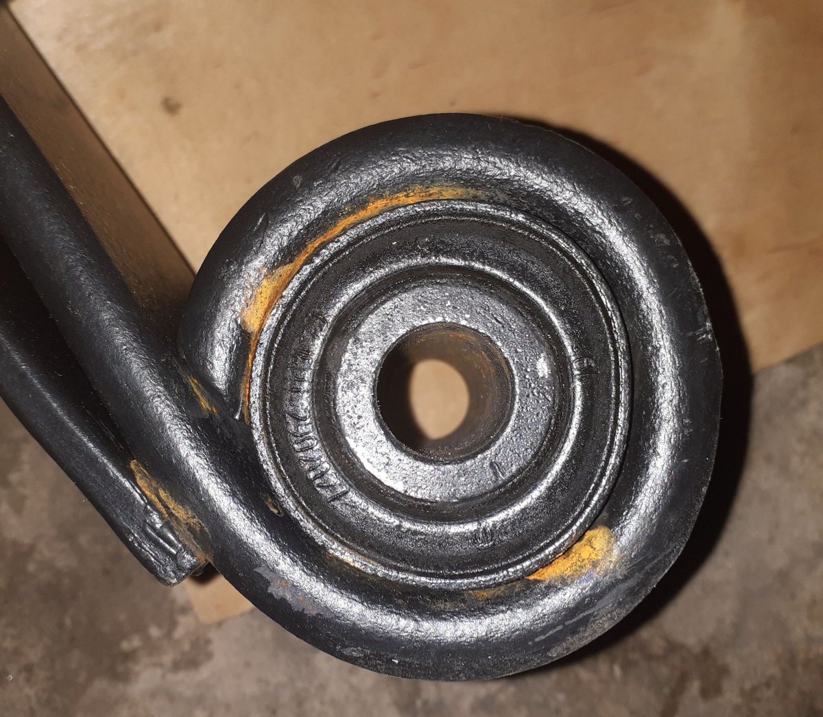

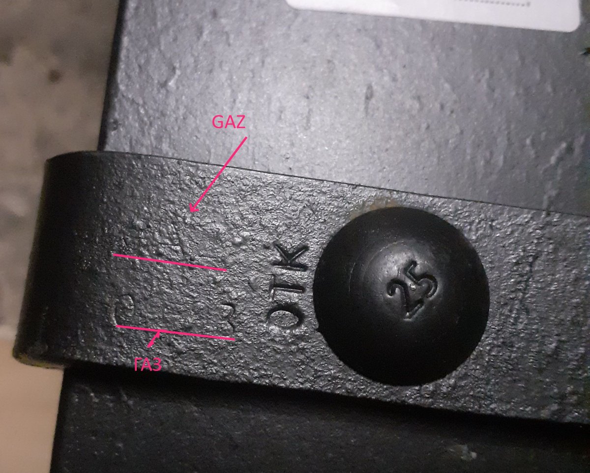

Olegn_g 11 Опубликовано 23 октября, 2023 (изменено) 1 час назад, Alex030569 сказал: @Olegn_g вот такая наклейка на газовской рессоре. Здравствуйте! Вот что на моей рессоре "ГАЗ-3302 Бизнес передняя (2 листа) с с/бл L=1500мм (болтовые хомуты) (ОАО ГАЗ), артикул 3302-2902010-06" (пока только одна пришла): наклейка чутка другая, на хомуте можно увидеть "гравировку" ГАЗ и GAZ (не особо четко на фото получается), уши с сайлентблоками перед/зад (с 2-х сторон)... В автомагазинах, что есть у нас "рядом" только ЧМЗ, но правда в одном месте чутка дешевле продают, а вот других дороже, даже в магазине "Детали машин"... Изменено 23 октября, 2023 пользователем Olegn_g Поделиться сообщением Ссылка на сообщение Поделиться на другие сайты
B.V.A 4 597 Опубликовано 23 октября, 2023 Чмз или педали газ какая разница? Скажите мне.. Устроили тут сыр - бор.. Поделиться сообщением Ссылка на сообщение Поделиться на другие сайты
Olegn_g 11 Опубликовано 23 октября, 2023 (изменено) 44 минуты назад, B.V.A сказал: Чмз или педали газ какая разница? Скажите мне.. Устроили тут сыр - бор.. Извините, а Вас вас кто-то заставляет читать, отвечать, если Вам не нравится? Просто промолчите... и неплохо бы Вам сначала прочитать название ветки - "Рессоры"и отступления от темы нет. И зачем вам тогда что-то говорить, раз вам не нравится? Производитель ГАЗ/ЧМЗ в чем разница - почитайте ветку, ответ найдете... Что плохого в том чтобы помочь человеку, подсказать - сделать правильно, выбрать годный товар, обменяться мнениями, личным опытом - что? Изменено 23 октября, 2023 пользователем Olegn_g 1 Поделиться сообщением Ссылка на сообщение Поделиться на другие сайты
Alex030569 6 534 Опубликовано 23 октября, 2023 1 час назад, газель2005 сказал: @Alex030569 Это чмз.Только завод продает. Как определил? Поделиться сообщением Ссылка на сообщение Поделиться на другие сайты
