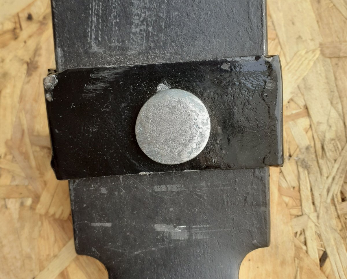

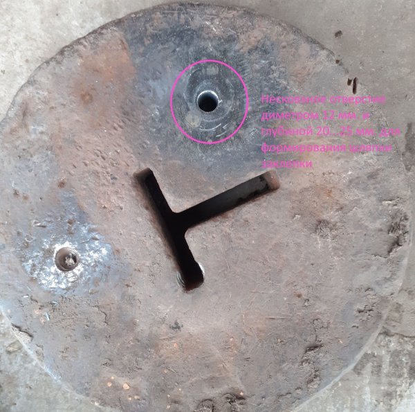

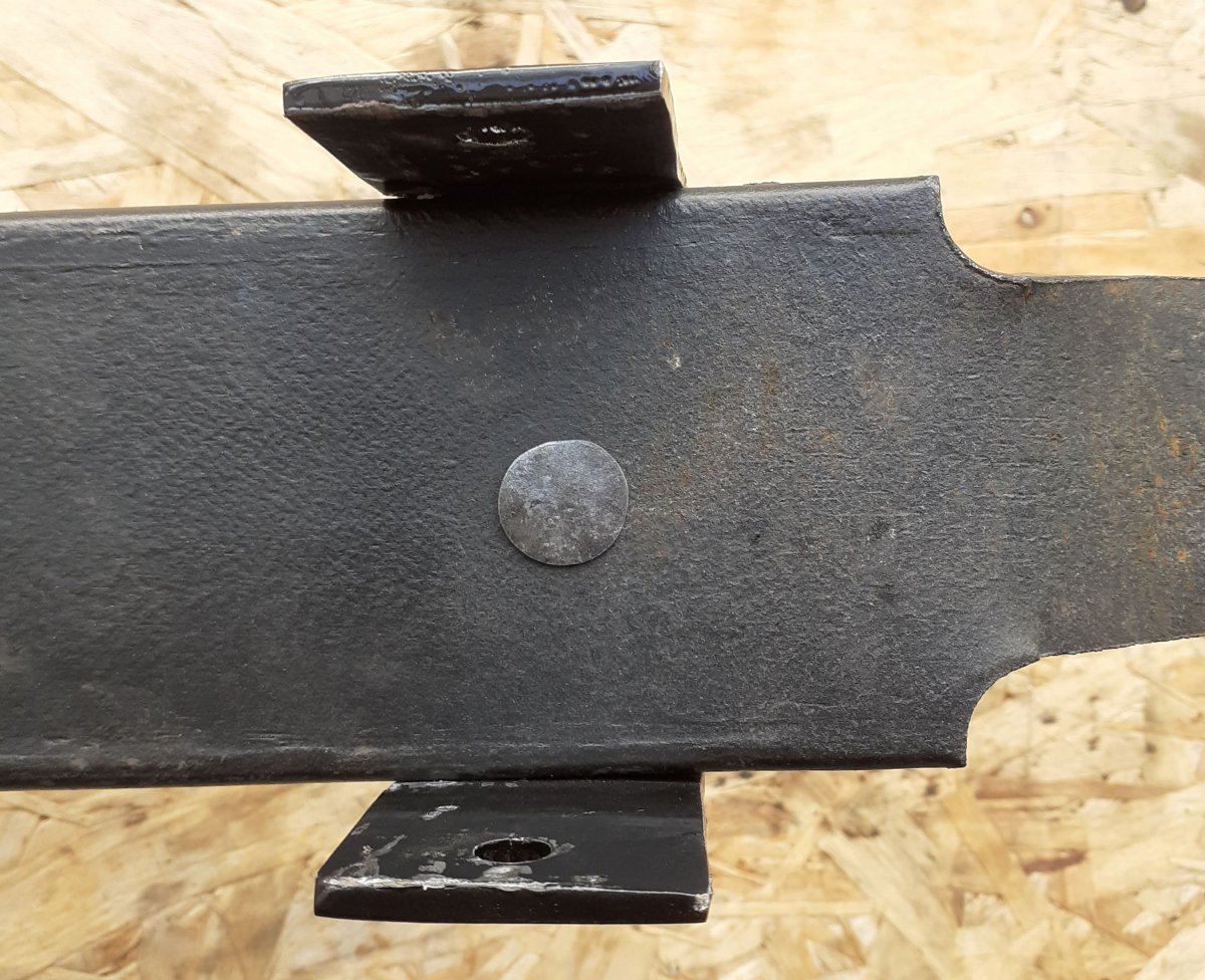

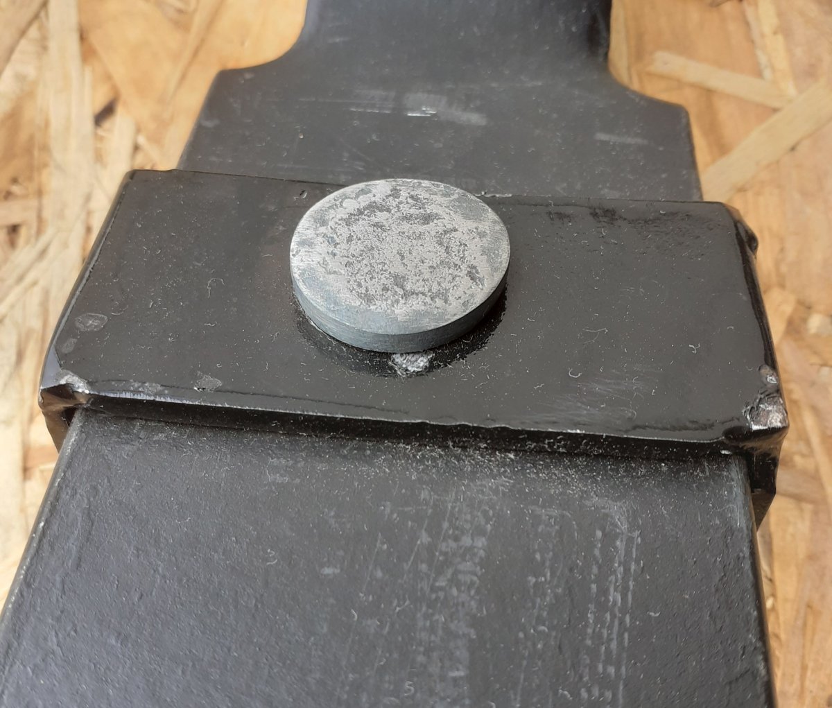

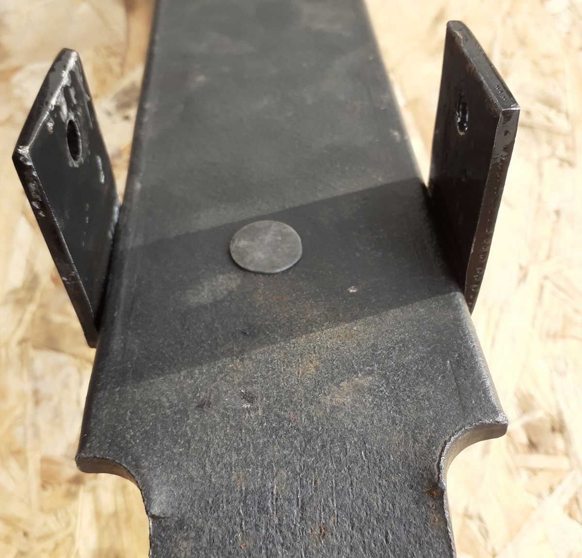

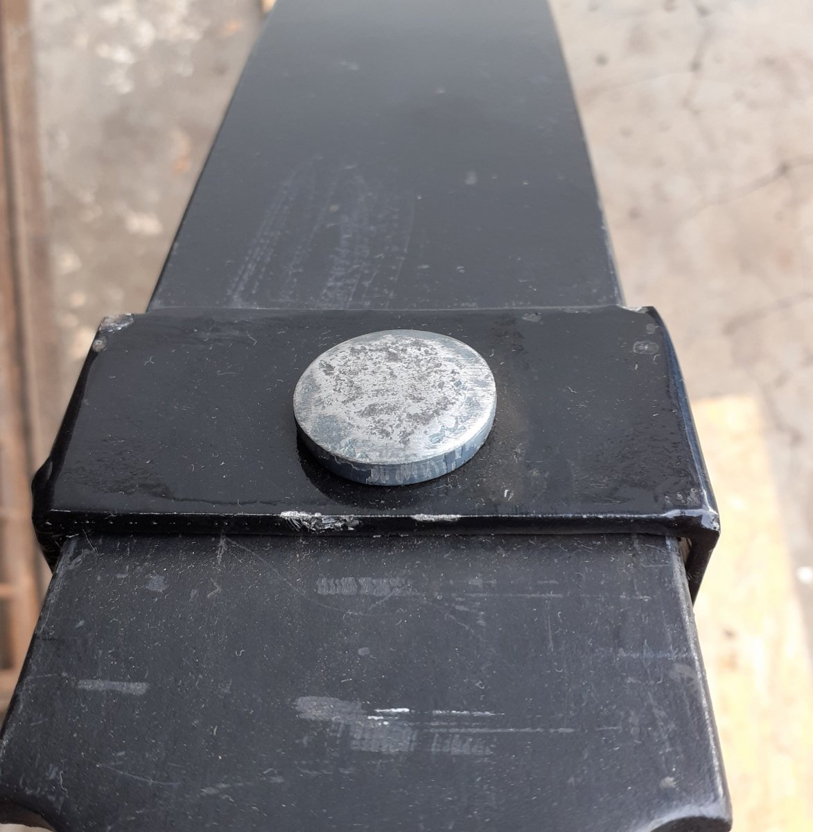

Olegn_g 11 Опубликовано 10 ноября, 2023 Приветствую! Может кому пригодится - передние рессоры « ГАЗ-3302 передняя (2 листа) с с/бл L=1500мм (болтовые хомуты) (ОАО ГАЗ), артикул 3302-2902010-06» у них в отличие от ЧМЗ установлен один стяжной хомут, хотя в самой рессоре есть отверстие под второй неустановленный хомут. Можно сделать хомут самому и заклепать, для этого надо: 1) пруток диаметром 12мм., длиной по 70…90 мм., 2) бензиновая паяльная лампа, 3) место где «делать заклепку» - например наковальня или кусок толстого железа где будет просверлено несквозное отверстие диаметром 12 мм. и глубиной 20…25 мм. для формирования шляпки заклепки. Нагреваем пруток паяльной лампой, вставляем в несквозное отверстие 12 мм. и формируем шляпку заклепки молотком/кувалдочкой. Далее делаем хомут, сверлим в нем два отверстия под болт стяжной и одно отверстие 12 мм. для заклепки. Греем заклепку вставляем в хомут и рессору и клепаем. Вот что должно получится и что применялось… 1 Поделиться сообщением Ссылка на сообщение Поделиться на другие сайты
