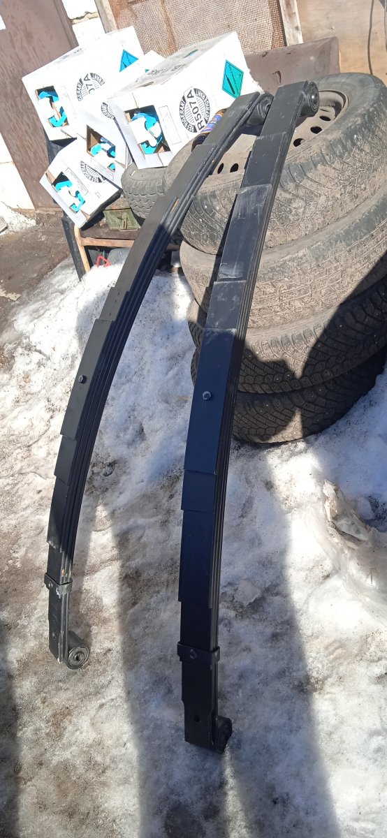

Slavyan 983 Опубликовано 26 августа, 2024 Задумал рессоры задние подновить, поменять просевшие листы ( при разборке будет видно). Решил заказать заранее листы. На озоне смотрю какие-то листы НПЗ имеются, Уральский пружинный завод. Отзывов не так много, цена ниже газовских. Есть листы более толстые в центре (20 мм). Может кто сталкивался с этим производителем. Стоит или не стоит заказывать? Поделиться сообщением Ссылка на сообщение Поделиться на другие сайты

Slavyan 983 Опубликовано 29 августа, 2024 В 26.08.2024 в 21:58, Alex030569 сказал: Газовские бери,с клеймом.Все остальное пластилин. Это газовский с озона, вернул обратно сегодня Рядом с ним бэушный, который меньше прогибается под моим весом https://radikal.cloud/i/IMG-20240828-192248.HkHLH Поделиться сообщением Ссылка на сообщение Поделиться на другие сайты

Alex030569 7 323 Опубликовано 29 августа, 2024 31 минуту назад, Slavyan сказал: Это газовский с озона, вернул обратно сегодня Рядом с ним бэушный, который меньше прогибается под моим весом https://radikal.cloud/i/IMG-20240828-192248.HkHLH А где клеймо ГАЗ? Поделиться сообщением Ссылка на сообщение Поделиться на другие сайты
Slavyan 983 Опубликовано 29 августа, 2024 @zhn36 смотрел уже много раз их ассортимент. Толстые, по листу бы взял под низ добавить. 18 рублей на озоне два листа((( Отзывов нет, фиг знает как ходить они будут @Alex030569 на коренном нет же клейма Поделиться сообщением Ссылка на сообщение Поделиться на другие сайты
Alex030569 7 323 Опубликовано 29 августа, 2024 1 минуту назад, Slavyan сказал: @zhn36 смотрел уже много раз их ассортимент. Толстые, по листу бы взял под низ добавить. 18 рублей на озоне два листа((( Отзывов нет, фиг знает как ходить они будут @Alex030569 на коренном нет же клейма Там хомут есть,вот на нем и клеймо Поделиться сообщением Ссылка на сообщение Поделиться на другие сайты
