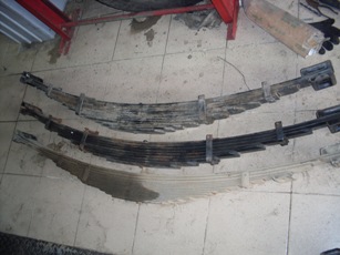

super 1 Опубликовано 31 июля, 2009 (изменено) Прошло полтора года с момента как я поставил рессоры от Газона 3 верхних листа от Газ 66 и 11 передних листов. Нашел их в сарае у деда. Хрен знает сколько он на них проездил. И вот лопнул верхний коренной, хотел просто его поменять, но случайно в одной из воинских частей удалось за бутылку хорошего коньяка взять новые рессоры от газ 66 и от БРДМ. У 66 9 конусных листов, у БРДМ 12 обычных. Сверху от БРДМ, посередине от 66, внизу старые. Машина заметно приподнялась, стала чуть жоще. Теперь года на полтора два можно забыть про задние рессоры. Изменено 31 июля, 2009 пользователем super Поделиться сообщением Ссылка на сообщение Поделиться на другие сайты

Гость gruzizvoz Опубликовано 24 августа, 2009 Сегодня заметил, что спереди подкоренной лист лопнул пополам.Это нормально, что на 32000 лист лопнул? Больше 1 т. не грузил, чаще езжу пустой... а ты знаешь,что рессоры из стали делают и они расчитаны на 220 000 циклов работы? в книжке сервисной внимательно прочитай,и это независимо от того сколько ты грузишь а от того по каким дорогам ездишь. ничего страшного в этом нет.другое дело если усилишь дополнительными листами полных циклов (сжатие и разжатие)станет меньше,следовательно и ходить будут дольше. Прошло полтора года с момента как я поставил рессоры от Газона 3 верхних листа от Газ 66 и 11 передних листов. Нашел их в сарае у деда. Хрен знает сколько он на них проездил. И вот лопнул верхний коренной, хотел просто его поменять, но случайно в одной из воинских частей удалось за бутылку хорошего коньяка взять новые рессоры от газ 66 и от БРДМ. У 66 9 конусных листов, у БРДМ 12 обычных. Сверху от БРДМ, посередине от 66, внизу старые. Машина заметно приподнялась, стала чуть жоще. Теперь года на полтора два можно забыть про задние рессоры.и зачем козе баян?достаточно трёх листов и два на подрессорник,только нового образца,и проблема ушла в прошлое. с новья так делаю и ни разу не ломались просто так. Поделиться сообщением Ссылка на сообщение Поделиться на другие сайты

super 1 Опубликовано 25 августа, 2009 и зачем козе баян?достаточно трёх листов и два на подрессорник,только нового образца,и проблема ушла в прошлое. с новья так делаю и ни разу не ломались просто так. Ну если по асфальту ездить, то может и достаточно. По грунтовке родные рессоры очень быстро умирают. Кстати машину перестало кидать. И пустая мягче идет. Поделиться сообщением Ссылка на сообщение Поделиться на другие сайты
