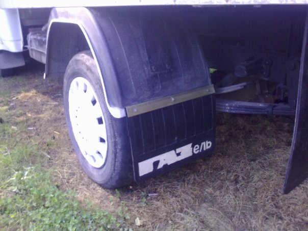

djovani 1 Опубликовано 6 ноября, 2010 Всем привет.Мужики подскажите авто фермер (борт). Левая перед сторона ниже чем правая на 5 см. и стоит спереди ресора только 2 листа.Это я понимаю нового образца.Мерил от колеса до арки кабины.Вопрос в чём: Есть ли смысл перекинуть левую сторону на правую.Поскольку с зади вроде всё нормально, по крайне мере не заметно или под замен 100% обе стороны.Если только замен то сколько листов лучше. Тоже 2 или больше.Редко гружу 1.5 тонн. ЗЫ: Может проблема не в ресорах а в кабине.У кого двойная кабина отзовитесь.Спасибо всем. Поделиться сообщением Ссылка на сообщение Поделиться на другие сайты
Александр 266 Опубликовано 6 ноября, 2010 Всем привет.Мужики подскажите авто фермер (борт). Левая перед сторона ниже чем правая на 5 см. и стоит спереди ресора только 2 листа.Это я понимаю нового образца.Мерил от колеса до арки кабины.Вопрос в чём: Есть ли смысл перекинуть левую сторону на правую.Поскольку с зади вроде всё нормально, по крайне мере не заметно или под замен 100% обе стороны.Если только замен то сколько листов лучше. Тоже 2 или больше.Редко гружу 1.5 тонн. ЗЫ: Может проблема не в ресорах а в кабине.У кого двойная кабина отзовитесь.Спасибо всем.надо мерить не до арки колеса, а от рессоры до рамы, если просела - менять. довольно частое явление из-за качества рессор Парни у кого термос,подскажите сколько лучше листов сзади поставить,чтоб машина ровна была(спереди 3листа)и чтоб никак на козле.Рессоры хочу новые ставить 2листовые.Возить больше положенного не собираюсь,ну может иногда 2тна изотерме хорошо себя показала схема - 2 спереди, 3 сзади и подрессорник Поделиться сообщением Ссылка на сообщение Поделиться на другие сайты
Vitek r354tt 902 Опубликовано 6 ноября, 2010 (изменено) на изотерме хорошо себя показала схема - 2 спереди, 3 сзади и подрессорник Я у себя тоже сзади по листу и по подрессорнику подкинул т.е. получилось три листа и два подрессорника а передние не стал усиливать и стала с 1,5тоннами как раньше пустая была))) Изменено 6 ноября, 2010 пользователем Vitek r354tt Поделиться сообщением Ссылка на сообщение Поделиться на другие сайты
sotov 0 Опубликовано 6 ноября, 2010 для начала проведи полный осмотр с ямы и при освещении. может с заты лист лопнул а отыгралось туда, саленблоки глянь серьги. а поменять местами не айс, лутше купи 2 задних подоренных новых и поставь в место тех а те можно назат кинутьребят во пачками ресор многи хвастаются а веть и на штотной повески хоть по 3 вози тока с умом. у меня изотерм 3 местная 3 метра, готовясь к перегрузам (2-2.5т) в 1 очередь усилил серьги(с зади с внешней стороны с переди с внутреней добавил по одной пластине а балты поставил на встречу друг другу,как на волге, с переди можно шляпки болтов прихватить к серьге тем самым повысить устойчивость);во 2 очередь путем проб ошибок и кучи переломаных подкореных и подресорников пришел к выше изложеной схеме: с переди постоянно заканчивался подкоренной обазлился и поставил новые заднии 2х листовые с низу к ним добавил по коратышу + серги с зади в середину штатной пачки внедрил старые передние коренные листы, обрезав салинблоки что касается подресорника 2 конечно хорошо но жесковато на пустой, их задача разгрузить основные листе а двойной постоянно на падушках да и они летят часто. так вот решил поставить одиночные но усиленые.катаюсь на этой подвески больше года потерь небыло ход мягкий поскольку 2 листа эластичны и за стет того что стоят с переди задние ресоры изгиб больше передок поднялся и ход передней подвески увеличелся.итог по рублям: 2 новых ресоры- 40002 комплекта серьг -400и бесплатный рабский труд негрятенка в течениисутокготов выслушать ваши негодования по моей конструции Поделиться сообщением Ссылка на сообщение Поделиться на другие сайты

ПАХА 0 Опубликовано 1 февраля, 2011 всем здарого!у меня газелька-фермер,лопает левая передняя рисора(двухлистовая),я без проблем ставлю новую,проездил где то около недели левая сторона(рисорина)ахерительно провисла,ну думал на днях поменяю,неуспел она тоже въе*ала!купил опять новую ставлю,она опять у меня провисла,вот жду когда опять въе*ёт!чё делать?-усиливать?как,и уже придётся обе стороны,хотя правая сторона нормальная.. :blink: Поделиться сообщением Ссылка на сообщение Поделиться на другие сайты
Sashka 42 Опубликовано 1 февраля, 2011 всем здарого!у меня газелька-фермер,лопает левая передняя рисора(двухлистовая),я без проблем ставлю новую,проездил где то около недели левая сторона(рисорина)ахерительно провисла,ну думал на днях поменяю,неуспел она тоже въе*ала!купил опять новую ставлю,она опять у меня провисла,вот жду когда опять въе*ёт!чё делать?-усиливать?как,и уже придётся обе стороны,хотя правая сторона нормальная.. :blink:Добавляешь на каждую сторону по одному коренному с обрезанными ушками и нормалек. Поделиться сообщением Ссылка на сообщение Поделиться на другие сайты
