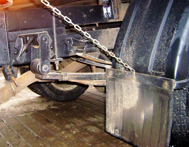

202 2 Опубликовано 30 декабря, 2011 А я что-то не понял, что мои сообщение и фотки удалили? Ладно ещё раз добавим=) Поделиться сообщением Ссылка на сообщение Поделиться на другие сайты

sg33 17 Опубликовано 12 января, 2012 А я что-то не понял, что мои сообщение и фотки удалили? Ладно ещё раз добавим=)Вот жесть,пожалуйста опиши что там у тебя стоит,какие листы,сколько длина стремянок,сколько возиш на такой конструкции,мне понравилось,для меня актуально так как вожу 6 метровые доски до 2 тонн а то и больше Поделиться сообщением Ссылка на сообщение Поделиться на другие сайты
202 2 Опубликовано 13 января, 2012 Вот жесть,пожалуйста опиши что там у тебя стоит,какие листы,сколько длина стремянок,сколько возиш на такой конструкции,мне понравилось,для меня актуально так как вожу 6 метровые доски до 2 тонн а то и большеНу короче подрессорник от ГАЗ-53, в самой рессоре всякие разные: 1 лист - коренной, 2 лист - подкоренной, 3 лист - от ГАЗ-53, 4 лист - родной подрессоорник от газели, 5 и 6 листы родные. Стремянки самые длинные которые выпускают, длину не знаю... вожу не более 1.5 тонн, просто я так сделал, потому подрессорники ломались постоянно, через каждые полгода... Зато сейчас когда на машину назад грузишь 1.5 тонны она не встает, как торпеда, машина просто до подушек садится и всё, все просто в шоке от этой системы, а я очень доволен=) Поделиться сообщением Ссылка на сообщение Поделиться на другие сайты

202 2 Опубликовано 15 января, 2012 Вот жесть,пожалуйста опиши что там у тебя стоит,какие листы,сколько длина стремянок,сколько возиш на такой конструкции,мне понравилось,для меня актуально так как вожу 6 метровые доски до 2 тонн а то и большеА спереди стоят 2 родных листа и ещё + от ЗИЛ-130 коренной Поделиться сообщением Ссылка на сообщение Поделиться на другие сайты
