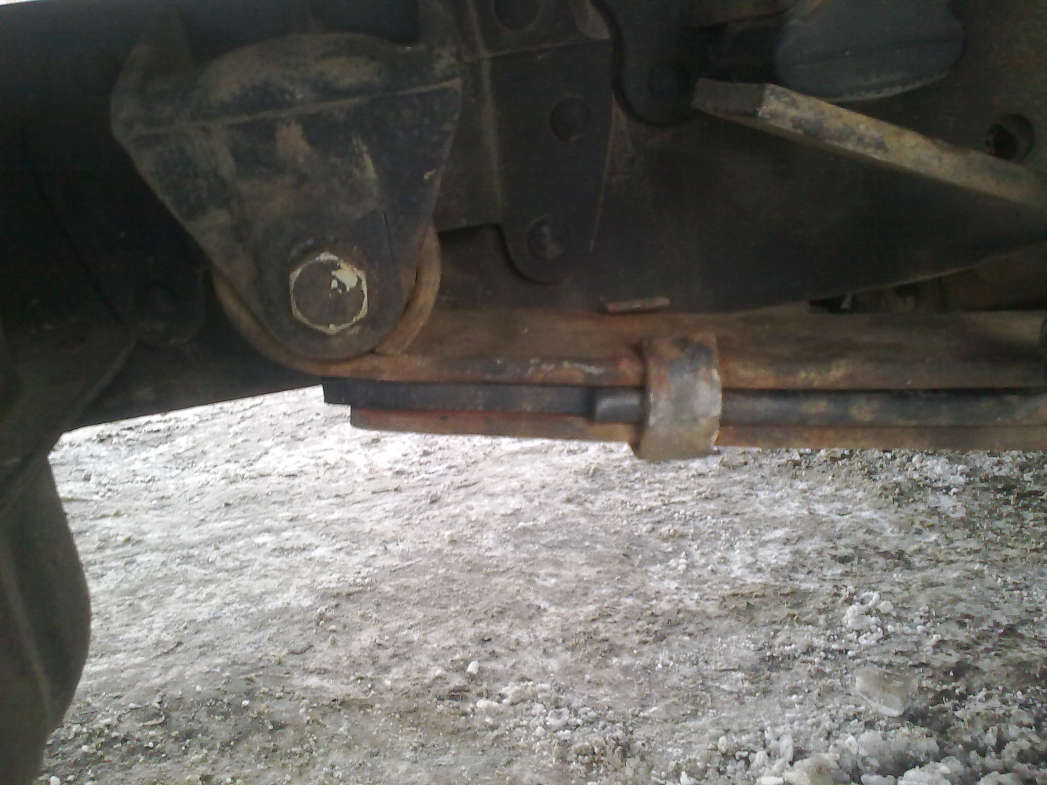

лузер 0 Опубликовано 9 февраля, 2012 скажу честно.все страницы не осили. был в сервисе усиливали рессоры,машина не моя фирмы! так меня мучает вопрос:что за рессору мне добавили? почему она из 2 частей! на фото видно! может кто что посоветует! надо ехать в сервис ругатся что бы переделывали? Поделиться сообщением Ссылка на сообщение Поделиться на другие сайты
газель2005 2 781 Опубликовано 9 февраля, 2012 скажу честно.все страницы не осили. был в сервисе усиливали рессоры,машина не моя фирмы! так меня мучает вопрос:что за рессору мне добавили? почему она из 2 частей! на фото видно! может кто что посоветует! надо ехать в сервис ругатся что бы переделывали?а тебе не без разницы от чего, и лист цельной ;) Поделиться сообщением Ссылка на сообщение Поделиться на другие сайты
Sash98 164 Опубликовано 9 февраля, 2012 скажу честно.все страницы не осили. был в сервисе усиливали рессоры,машина не моя фирмы! так меня мучает вопрос:что за рессору мне добавили? почему она из 2 частей! на фото видно! может кто что посоветует! надо ехать в сервис ругатся что бы переделывали?все нормально сделали. Поделиться сообщением Ссылка на сообщение Поделиться на другие сайты
gavriloff 404 Опубликовано 9 февраля, 2012 (изменено) скажу честно.все страницы не осили. был в сервисе усиливали рессоры,машина не моя фирмы! так меня мучает вопрос:что за рессору мне добавили? почему она из 2 частей! на фото видно! может кто что посоветует! надо ехать в сервис ругатся что бы переделывали?Тебе наверно просто прямого сечения поставили( вся 11мм). Если другие переменного, то пусть переделывают. Изменено 9 февраля, 2012 пользователем gavril"off Поделиться сообщением Ссылка на сообщение Поделиться на другие сайты
ХоСе 119 Опубликовано 9 февраля, 2012 Поставили от Газели (только не помню какой именно лист), я ставил такой же длинны, только в самый низ, а тебе нормально поставили, в середину, и проставку дополнительную, чтобы не переломило коренной, только закреплен ли этот "огрызок"??? Если не закреплен, то надо крепить, а то вылетит... Поделиться сообщением Ссылка на сообщение Поделиться на другие сайты
лузер 0 Опубликовано 9 февраля, 2012 Поставили от Газели (только не помню какой именно лист), я ставил такой же длинны, только в самый низ, а тебе нормально поставили, в середину, и проставку дополнительную, чтобы не переломило коренной, только закреплен ли этот "огрызок"??? Если не закреплен, то надо крепить, а то вылетит... а как закрепить? Поделиться сообщением Ссылка на сообщение Поделиться на другие сайты
газель2005 2 781 Опубликовано 9 февраля, 2012 Так вспомнил что за лист,от обыкновенной 5 листовой рессоры подкоренной второй,только ухо отрезано ;) Думаю они тебе не пол листа по стремянки втащили? :) Поделиться сообщением Ссылка на сообщение Поделиться на другие сайты
gavriloff 404 Опубликовано 9 февраля, 2012 и проставку дополнительную, чтобы не переломило коренной, только закреплен ли этот "огрызок"??? Если не закреплен, то надо крепить, а то вылетит... Вы фото комментируете? Про какой огрызок речь?. Что то не врублюсь. Поделиться сообщением Ссылка на сообщение Поделиться на другие сайты
колобок 7 168 Опубликовано 9 февраля, 2012 скажу честно.все страницы не осили. был в сервисе усиливали рессоры,машина не моя фирмы! так меня мучает вопрос:что за рессору мне добавили? почему она из 2 частей! на фото видно! может кто что посоветует! надо ехать в сервис ругатся что бы переделывали?всё нормально сделано,это лист такой Поделиться сообщением Ссылка на сообщение Поделиться на другие сайты
ХоСе 119 Опубликовано 10 февраля, 2012 всё нормально сделано,это лист такойАаа, так это от передка а отрезанным "загнутым концом" :lol: Чет не врубился сначало... Поделиться сообщением Ссылка на сообщение Поделиться на другие сайты

колобок 7 168 Опубликовано 10 февраля, 2012 ТОчнооооо !возможно и обрезаный, но я видел в магазе такие листы,толи от маза толи от камаза-себе на газель примерить хотел Поделиться сообщением Ссылка на сообщение Поделиться на другие сайты
БРОДЯГА74 5 890 Опубликовано 10 февраля, 2012 возможно и обрезаный, но я видел в магазе такие листы,толи от маза толи от камаза-себе на газель примерить хотелЭто передний подкоренной, с обрезаной загогулиной! Поделиться сообщением Ссылка на сообщение Поделиться на другие сайты
колобок 7 168 Опубликовано 10 февраля, 2012 Это передний подкоренной, с обрезаной загогулиной!это целиковый лист,не подкоренной! Поделиться сообщением Ссылка на сообщение Поделиться на другие сайты
