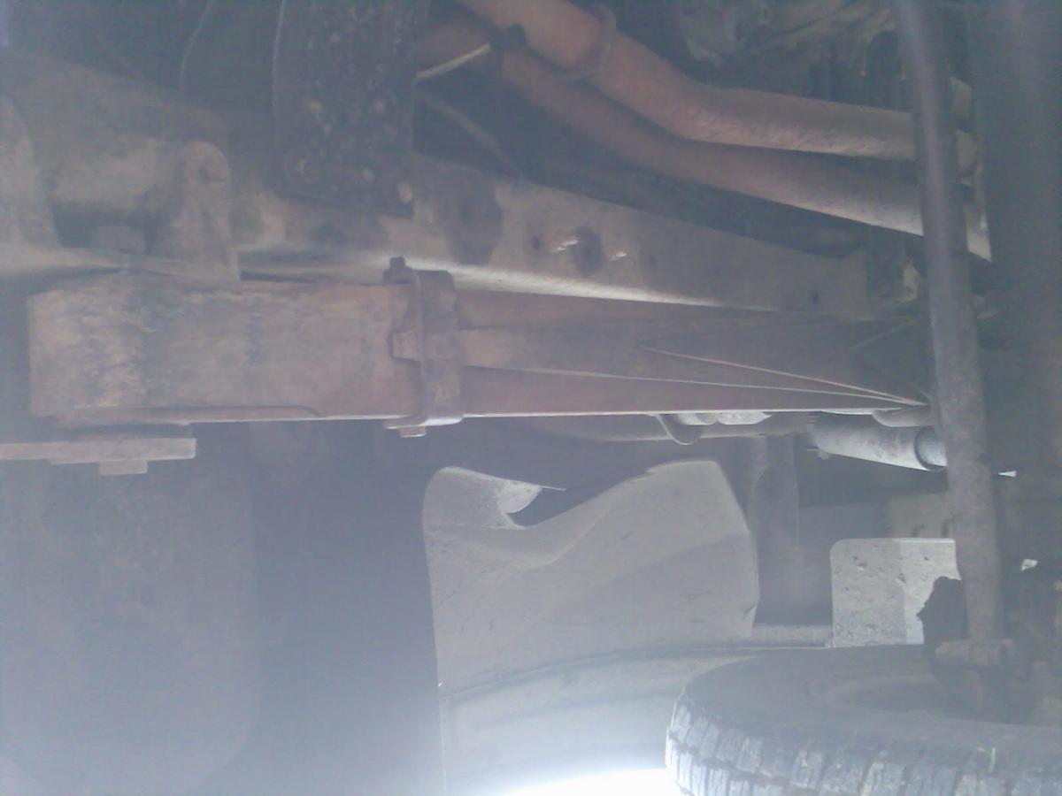

Всеславович 13 Опубликовано 4 октября, 2012 за качество и освещение прошу не пинать, это у меня спереди. 5тый лист - тот что самый короткий - не нужен, а третий необходимо изготовить из листа толщиной 8 мм - но у меня не было такого - пришлось делать из того что есть - то есть из 10 мм.но тем не менее - подвеска с такими листами мягче чем с двумя чусовскими листами, а амплитуда хода значительно больше. И листы не ломаются - хоть ураловские лесовозные колеи перепрыгивай. Поделиться сообщением Ссылка на сообщение Поделиться на другие сайты
surikat07 110 Опубликовано 4 октября, 2012 А какой смысл в ромбах? Это по типу мерсовского прямого листа-на пустой не работают,при нагрузке-работают? Хочется понять... Поделиться сообщением Ссылка на сообщение Поделиться на другие сайты
Всеславович 13 Опубликовано 4 октября, 2012 Сопромат изучал??? Тогда обьясню очень просто. Возьми лист рессоры и нагружай его в районе отверстия. Наблюдай как он изгибается. В середине прогиб происходит сильнее чем по краям. Даже середина выгнется от прямой в обратную сторону - а края еще и до прямого состояния не дошли. То есть лист работает не правильно - изгиб не равномерный. Если рессора как у меня - ромбиком - прогиб рессоры равномерный по всей ее длинне - при определенной нагрузке лист выпрямится в идеальную прямую. Аналогичные рессоры устанавливались на пассажирских вагонах, но это было лет 20 назад - так что это не мое изобретение и не мерсовское. Получается экономия в весе, увеличение хода подвески, улучшение плавности хода, и что самое главное - не ломаются листы!!! - потому что нет опасного сечения - ибо изгиб листов равномерный по всей длинне. Попробуй сделать на свою газель - сразу почувствуешь разницу. Поделиться сообщением Ссылка на сообщение Поделиться на другие сайты
Всеславович 13 Опубликовано 4 октября, 2012 Посмотрим на чусовские листы. По краям они тонкие - к месту отверстия - толстые. Почему? Причина таже - при нагрузке заставить лист изгибатся РАВНОМЕРНО. А какая разница изменять толщину при неизменной ширине, или изменять ширину при неизменной толщине. Разницы нет, ибо в формулах по сопромату ширина умножается на толщину - то есть площадь поперечного сечения. Чусовские листы изготавливаются по очень сложной технологии. Листы как у меня - ромбиком - на производстве изготовить очень легко - на гильотине нарубили заготовок - выгнули как надо и в термичку. И просто и дешево. Поделиться сообщением Ссылка на сообщение Поделиться на другие сайты
slash98 244 Опубликовано 4 октября, 2012 Сопромат изучал??? . Получается экономия в весе, увеличение хода подвески, улучшение плавности хода, и что самое главное - не ломаются листы!!! - потому что нет опасного сечения - ибо изгиб листов равномерный по всей длинне. Попробуй сделать на свою газель - сразу почувствуешь разницу.Ох уж эти сказАчки, ох уж эти сказАчники. К сведению, рессоры нового образца легче на треть при тойже грузоподъёмности. Ход подвески ограничен растоянием от моста до рамы, это я вам как инженеру говорю, вы наверное и под машину то незаглядывали )). То что они ломаються, ваши, старого образца, однозначно, не реже нового. Ещё можно сравнить стоимость, шести листов старого образца и двух нового. Ещё о главном различии забыл рассказать, но при всём инженерном умищще, видимо невкурсе )) Удачи вам поумничать и дальше на форуме. Поделиться сообщением Ссылка на сообщение Поделиться на другие сайты
Всеславович 13 Опубликовано 5 октября, 2012 Не ошибается только тот - кто ничего не делает. На своей газеле такие листы делал сам лично - и на фото их видно. А Вам уважаемый вопрос - как можно заменить рессоры даже не заглядывая под машину - именно так Вы пишите. А теперь Вам для раздумья на досуге - все видели металлические линейки на 50 см и на один метр. Метровую режим на две по 50 - нас интересует одна половинка. Метровая сделана из более толстого металла, сем 50 см. Берем две тонкие линейки по 50 см и загибаем их в кольцо!!! - линейки не сломались - отпускаем - они опять прямые!!! Теперь берем обрубышь от метровой линейки и загибаем в кольцо - тоже не сломался - отпускаем - а он в прямую не разогнулся - то есть просел. Линейки - эти теже рессоры, сделаны они кстати из той же рессорной стали: Ст65 или Ст65Г. Две тонкие линейки по 50 см на изгиб имеют жесткост такую же как и обрубышь. Вот Вам и разница, вот Вам и сопромат на пальцах - для особо одаренных.И еще - стоят эти рессоры на пассажирской газеле 4*4 - а значит все бугры и ямы, прыжки и падения им приходится пережовывать. И не один лист не лопнул - ни один не просел. А для скептиков - есть металлулгический завод в городе Чусовой, что расположен на живописнейшей реке берущей у нас начало, под названием Чусовая - покупайте и дальше дорогостоящие рессоры, которые в середине - дубовые, и почему то очень хорошо ломаются. А рессоры ромбиком - еще НИ ОДИН ЧЕЛОВЕК НА ЗЕМЛЕ НЕ СМОГ СЛОМАТЬ !!!! по той простой причине - что таковые на авто не устанавливались. Поделиться сообщением Ссылка на сообщение Поделиться на другие сайты

Всеславович 13 Опубликовано 7 октября, 2012 ПО МНОГОЧИСЛЕННЫМ ПРОСЬБАМ ТРУДЯЩИХСЯ за баранками газелей выставляю повторно фото, и небольшой комментарий для них. В данном случае - для передней рессоры. Коренной и подкоренной идут без изменения. Все листы берем из прошлого тысячелетия - они тогда делались из более качественной стали - Ст65Г и термическая обработка была на высоте. Не ищите новые листы - достаточно покататся по разборкам - цена по цене металлолома. На перед достаточно всего 4х листов - коренной + подкоренной + два доработанных.На фото их 5. 5тый - самый короткий - не нужен - проверено при эксплуатации. Пробовал кататся на 3х листах - с одним доработанным. Результат - превосходный - мягкость при езде отличная. В статическом режиме нагружал так - что рессора выгибалась коромыслом в обратную сторону до рамы ( весь вес машины на одно колесо ) - причем отбойники умышленно снимал - для проверки - сломается или нет рессора - НЕ СЛОМАЛАСЬ - при снятии нагрузки рессора занимала первоначальное положение - то есть не просела. Третий лист у меня из 10ти мм рессоры - просто не было на тот момент времени 8ми мм листа. Сейчас достал 8ми мм лист - скоро произведу замену. Почему поставил 4ый и 5ый листы - передний ведущий мост при прыжках стукал в двигатель. Поставил 4 и 5 листы - ситуация стала немного лучше - но полностью не избавился от пробоев. Увеличил длинну серг - все проблеммы отпали сами собой. На этой неделе некогда доводить подвеску до ума - меняю КВ на 402м не снимая с машины. Но на следующей недели - подвеску переднею обязательно переделаю - и размещу новые фото. А пока фото, то что устанрвлено на машине. На задней подвеске - листы поже доработанные - но там бутерброд долее интересный - с доработанными подрессорниками - это вообще - ФИНИШ. Фотки - обязательно будут - как полностью доработаю. Поделиться сообщением Ссылка на сообщение Поделиться на другие сайты
