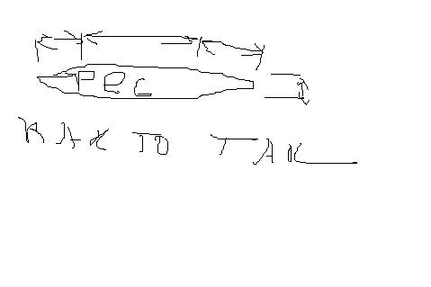

RUSLAN 402 33 Опубликовано 7 октября, 2012 Жду фоток, и поконкретней плиз о ромбиках. Боюсь нарезать-перерезать, и гонять на кривобокой телеге. :) Поделиться сообщением Ссылка на сообщение Поделиться на другие сайты

Всеславович 13 Опубликовано 8 октября, 2012 Жду фоток, и поконкретней плиз о ромбиках. Боюсь нарезать-перерезать, и гонять на кривобокой телеге. :)Рессорные листы размечаются следующим образом - от отверстия отмеряешь по 10 см в каждую сторону и поперек рессоры чертишь две линии. Затем по краям листа проводишь осевые линии - и от этих линий проводишь прямые к тем двум, что в 10 см от отверстия. Получится 4ре треугольника по краям - которые и нужно отрезать. Отрезаются болгаркой - но еще лучше, береш электрическую дисковую пилу мощностью 2 кВт или помощнее, вместо фрезы ставишь отрезной круг по стали - и как нож в масло. Удобно и безопасно, и ровнее. Рессорные листы при этом не отпускаются. Я вначале пользовался РЕБИР 2150 ватт, сейчас ИНКАР 1600 ватт - этой больше нравится - меньше оборотов в 2 раза - а дури больше в 2 раза. Но повторюсь - коренные и подкоренные идут без изменения!!! Так же можно доработь и чусовские - но они дорогие, и на разборках их нет, что бы купить по цене металлолома. Поделиться сообщением Ссылка на сообщение Поделиться на другие сайты

_Raven_ 0 Опубликовано 8 октября, 2012 Всеславович, и еще к тебе не большой вопрос по поводу рессор, не мог ли бы ты выложить чертежик как резать рессоры, т.е дл. рессоры + метка от резки и ширина на конце рессоры. Поделиться сообщением Ссылка на сообщение Поделиться на другие сайты
Всеславович 13 Опубликовано 8 октября, 2012 Как раз собираюсь через пару дней длинные листы резать - обязательно выложу фото. По концам ширина листа НОЛЬ !!! - то есть острая. Если там есть стяжка для листов, как на фото - на третьем листе - ее можно приварить к концу электросваркой - небольшой край рессоры отпустица - ничего в этом страшного нет - ибо это острый край и усилий он почти не создает. Вот снимок задней рессоры - там третим листом установлен третий лист чусовской рессоры - он лишний - буду убирать. Но четвертый хорошо видно - край острый. Но зад у меня еще до ума не доведен - сейчас с капиталкой движка по времени забуксовал. Поделиться сообщением Ссылка на сообщение Поделиться на другие сайты
