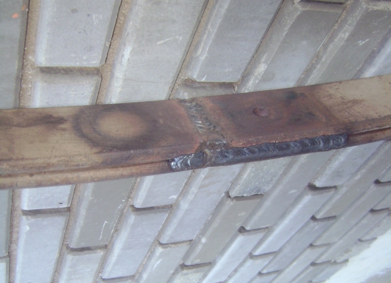

Ivan 0 Опубликовано 29 ноября, 2012 Машина ГАЗ-3221 в Монголии. Сломалась рессора, таких машин здесь нет, нет соответственно и запчастей. Думал-думал и решил заварить рессору до оказии из России. О результате отпишусь. Цель проехать не быстро 2500-3000 км. Поделиться сообщением Ссылка на сообщение Поделиться на другие сайты
Vic123 265 Опубликовано 29 ноября, 2012 Я бы продлил боковые швы. Интересно,если два листа вместе сварить будут работать ка один? Поделиться сообщением Ссылка на сообщение Поделиться на другие сайты
Pomor 178 Опубликовано 29 ноября, 2012 Интересно,если два листа вместе сварить будут работать ка один?Нет, сломает. ))) Поделиться сообщением Ссылка на сообщение Поделиться на другие сайты

Alexq55 342 Опубликовано 3 декабря, 2012 Я бы продлил боковые швы. Интересно,если два листа вместе сварить будут работать ка один? Нет, не будут. Сразу треснет в месте сварки ближе к проушинам. Поделиться сообщением Ссылка на сообщение Поделиться на другие сайты

колобок 7 168 Опубликовано 6 декабря, 2012 Машина ГАЗ-3221 в Монголии. Сломалась рессора, таких машин здесь нет, нет соответственно и запчастей. Думал-думал и решил заварить рессору до оказии из России. О результате отпишусь. Цель проехать не быстро 2500-3000 км.заварить?рессору? :lol: Поделиться сообщением Ссылка на сообщение Поделиться на другие сайты
Gazell-rostov 91 Опубликовано 6 декабря, 2012 Всем привет!!!Может кто делал, подскажите плизз.У меня газель с кузовом 6 метров, так вот из -за такой длины "жопа" провисает. Как можно её приподнять???Может задние серги длинее поставить??? Какие ещё варианты есть???Спасибо!!! Всем удачи на дорогах!!! :rolleyes:добавить листы рессор и серьги подлинше Поделиться сообщением Ссылка на сообщение Поделиться на другие сайты
Vadim _vi 753 Опубликовано 6 декабря, 2012 Подбери листы с Маз-Камаз но варить листы рессор это как-то ну уж очччень круто :wub: :wub: :wub: Поделиться сообщением Ссылка на сообщение Поделиться на другие сайты
BARS 218 Опубликовано 6 декабря, 2012 заварить рессоруААААААААААААААААААААААААААААААААААААААААААААА я в шоке :oлучше проволкой капитально приматать :lol: :lol: :lol: ( ШУТКА )по теме ;НЕ глупи !!! ГОРЯ хапнешь !!! если ещё и засыпишся по дороге на встречкупопробуй подыскать чонить подходящее если канешна не кареной ухнулне завидная ситуацияУДАЧИ !!! не забывай что тебя ждут дома !!! Поделиться сообщением Ссылка на сообщение Поделиться на другие сайты
