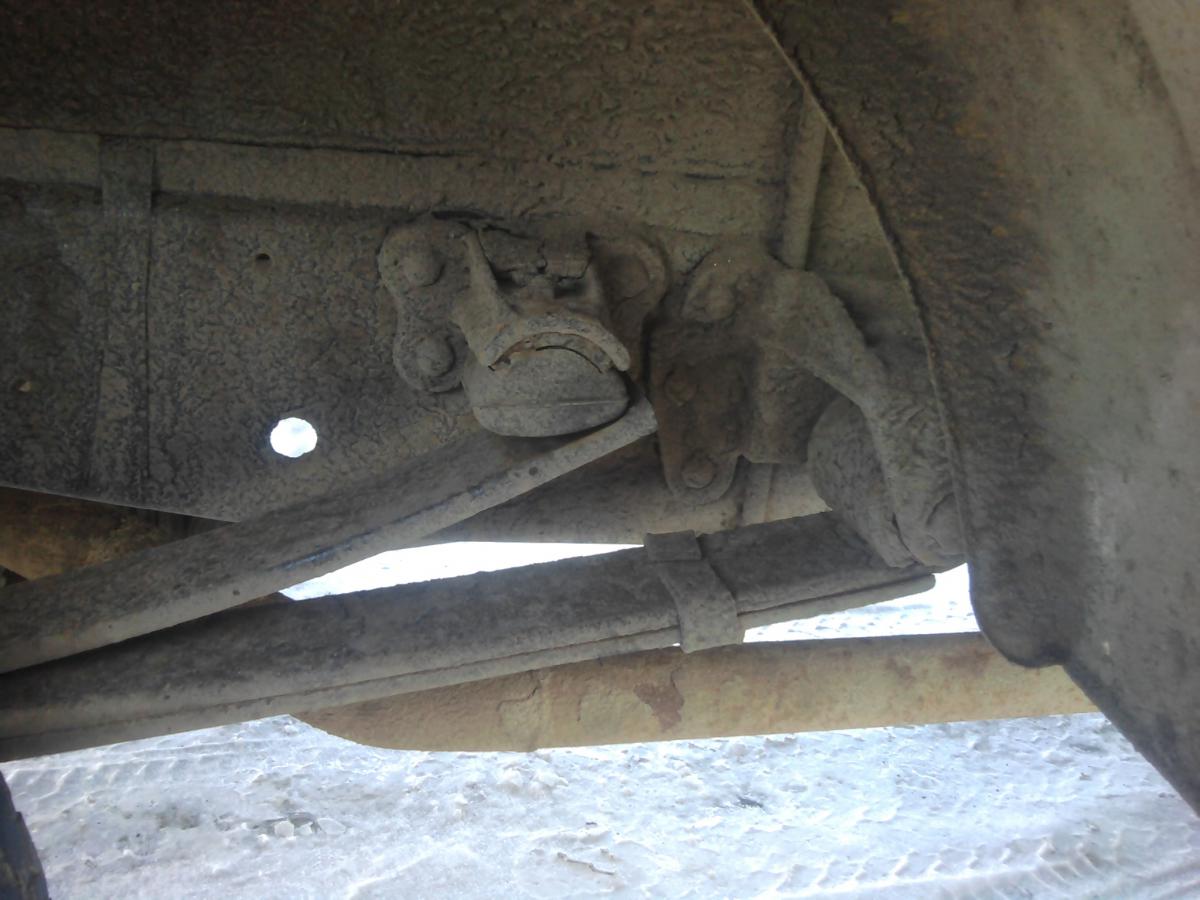

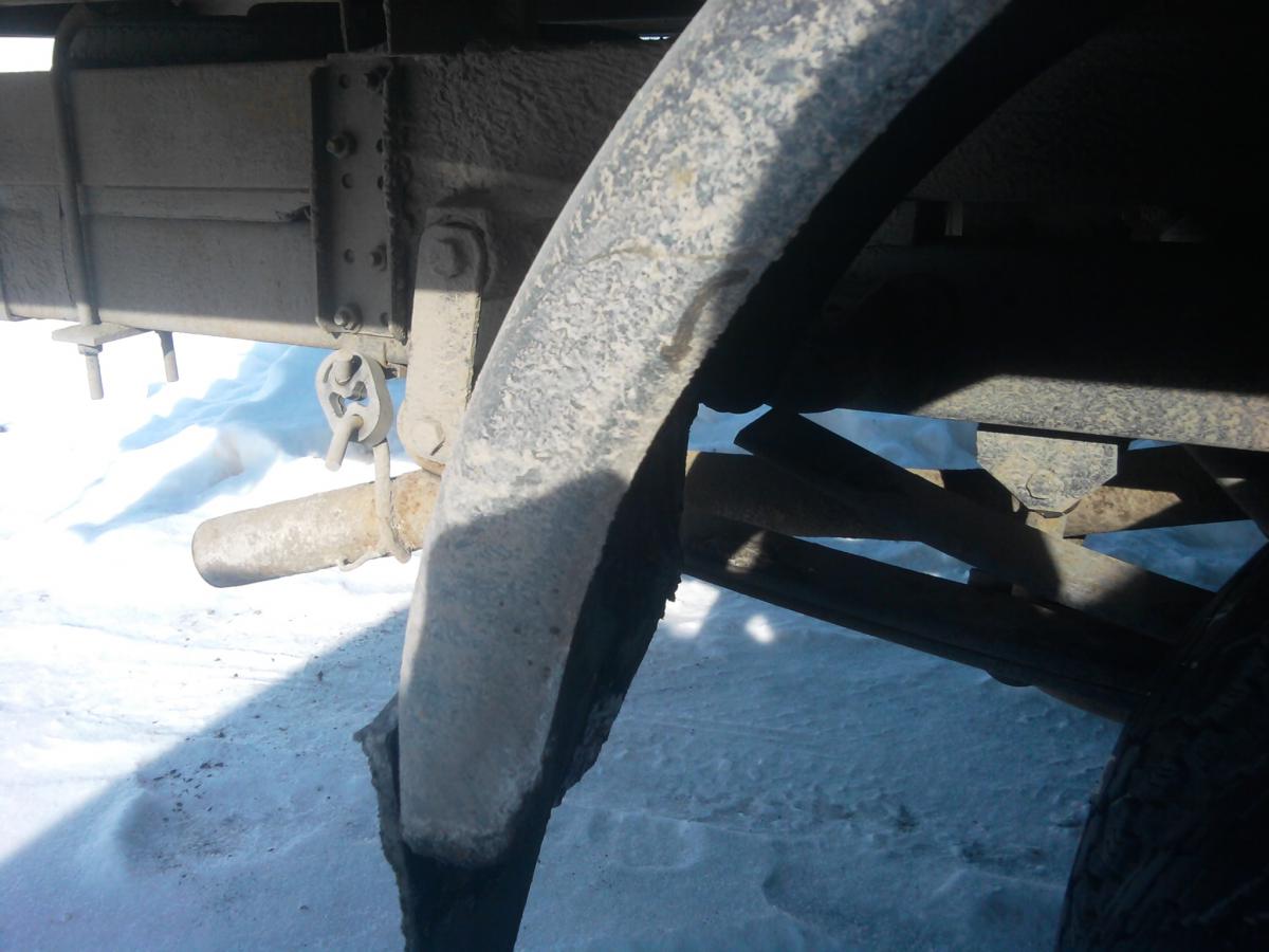

orc 0 Опубликовано 23 февраля, 2013 Здравствуйте, гезель у меня появилась не давно, 3-х мест, кузов 4.20 У меня вопрос, нужно ли мне что либо делать с рессорами вожу 500-700кг, но раз в неделю 1600-1800 кг (полный кузов картона), на расстояние 200 км. Обращаю внимание на другие газели у них целая куча ресоров, а у меня 2 снизу и 1 сверху, и верхняя касается подушек, даже когда пустой.( фото конечно не ахти получились)И еще вопрос, чем больше рессоров тем рама целее будет или наоборот? Спасибо. Поделиться сообщением Ссылка на сообщение Поделиться на другие сайты
Влад 36 регион 2 095 Опубликовано 23 февраля, 2013 Здравствуйте, гезель у меня появилась не давно, 3-х мест, кузов 4.20 У меня вопрос, нужно ли мне что либо делать с рессорами вожу 500-700кг, но раз в неделю 1600-1800 кг (полный кузов картона), на расстояние 200 км. Обращаю внимание на другие газели у них целая куча ресоров, а у меня 2 снизу и 1 сверху, и верхняя касается подушек, даже когда пустой.( фото конечно не ахти получились)И еще вопрос, чем больше рессоров тем рама целее будет или наоборот? Спасибо.С твоими 1800 раз в неделю, думается, достаточно будет по одному листу в зад кинуть. А то и вообще так ездить. Поделиться сообщением Ссылка на сообщение Поделиться на другие сайты
