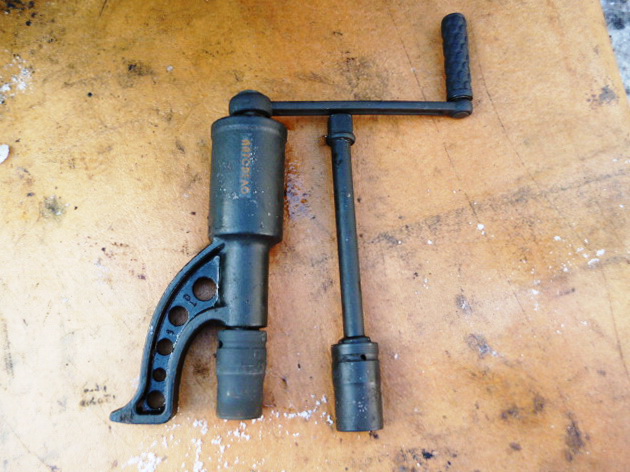

Юрий029 52 Опубликовано 8 июля, 2013 Если гайки закисли,то крути "мясорубкой".Болты в сайленблоки не забивай и резину не выковыривай,а вкручивай болт.На резьбу болта (перед закручиванием) нанеси графит (мягкий карандаш или в строй.магазине найдешь). Менять рессору нужно полюбому самому,узнаешь как можно заменить сломанный лист,не снимая рессоры.Единственно,что нужно ,это заказать у токоря приспособу (втулка с конусным внутренним отверстием и биту),очень удобно менять сайленты.Для попадания в отвестия применяю лебедку,очень помогает.Если все подготовишь,то за 2- часа заменишь обе рессоры. Поделиться сообщением Ссылка на сообщение Поделиться на другие сайты
