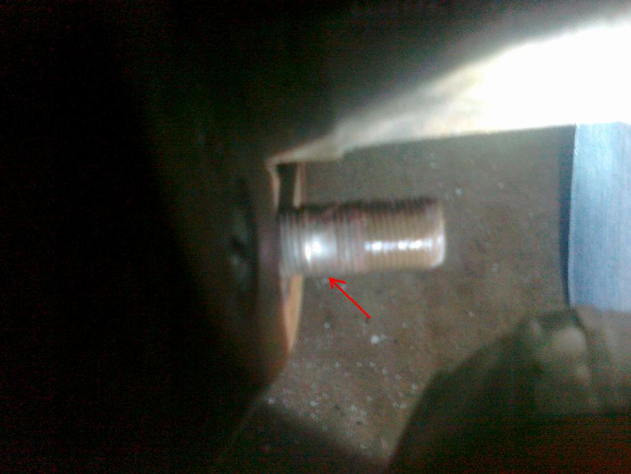

LimoDriver 10 Опубликовано 17 октября, 2013 (изменено) Комрады, подскажите, а какой диаметр у отверстий под шпильки, на новых дисках? Вчера снял, свои задние диски, а там дырки по 22мм. Шпильки при этом — 18мм. Это нормально? Изменено 17 октября, 2013 пользователем LimoDriver Поделиться сообщением Ссылка на сообщение Поделиться на другие сайты
Гость Игореха2013 Опубликовано 17 октября, 2013 надо будет у себя померить на запаске..но это завтра, сегодня после командировки Поделиться сообщением Ссылка на сообщение Поделиться на другие сайты
edcar 456 Опубликовано 17 октября, 2013 (изменено) Комрады, подскажите, а какой диаметр у отверстий под шпильки, на новых дисках? Вчера снял, свои задние диски, а там дырки по 22мм. Шпильки при этом — 18мм. Это нормально? Дырки в дисках нааамного больше диаметра шпилек .А ещё хорошо , когда они ( дырки ) круглые :) Изменено 17 октября, 2013 пользователем edcar Поделиться сообщением Ссылка на сообщение Поделиться на другие сайты
LimoDriver 10 Опубликовано 17 октября, 2013 (изменено) Дырки в дисках нааамного больше диаметра шпилек .А ещё хорошо , когда они ( дырки ) круглые :) Отверстия все круглые, не разбитые. Вот только не могу понять, для чего дырки такие большие делают?! Получается, что при торможении, диск будет разбивать резьбу шпильки, ибо он никак не зафиксирован (шпильки у меня разбиты, как раз в том месте, где по ним молотит диск :( ) Подскажите, диски каким-нить образом фиксируются жестко на полуоси? Изменено 17 октября, 2013 пользователем LimoDriver Поделиться сообщением Ссылка на сообщение Поделиться на другие сайты
spasatel-77 779 Опубликовано 17 октября, 2013 Отверстия все круглые, не разбитые. Вот только не могу понять, для чего дырки такие большие делают?! Получается, что при торможении, диск будет разбивать резьбу шпильки, ибо он никак не зафиксирован (шпильки у меня разбиты, как раз в том месте, где по ней молотит диск :( ) Подскажите, диски каким-нить образом фиксируются жестко на полуоси?разбивает только от того что плохо затянуты колёсные гайки. Если затянуты как надо то проблем нету. Поделиться сообщением Ссылка на сообщение Поделиться на другие сайты
edcar 456 Опубликовано 17 октября, 2013 Отверстия все круглые, не разбитые. Вот только не могу понять, для чего дырки такие большие делают?! Получается, что при торможении, диск будет разбивать резьбу шпильки, ибо он никак не зафиксирован (шпильки у меня разбиты, как раз в том месте, где по ним молотит диск :( ) Подскажите, диски каким-нить образом фиксируются жестко на полуоси?Видимо +/- ( допуск ) не совсем в норме :)Если гаечки достаточно затянуты , не будет . Если теоретически , то скорее всего ДА !Никаким не фиксируются !ПС : Когда зазор ( между диском и ступицей ) заржавеет равномерно , то станет одним подвигом меньше :)В принципе , нет ни одного чётко центрирующего элемента . Поделиться сообщением Ссылка на сообщение Поделиться на другие сайты
Alex030569 7 329 Опубликовано 17 октября, 2013 (изменено) 161020132966.jpgТак происходит,когда проедешься на ослабленных(не затянутых) колесах.И отверстия на диске потом овалом будут.Протягивать надо повторно,когда колеса снимаете,км после 100 пробега.Обязательно!!!! Изменено 17 октября, 2013 пользователем Alex030569 Поделиться сообщением Ссылка на сообщение Поделиться на другие сайты

LimoDriver 10 Опубликовано 18 октября, 2013 Так происходит,когда проедешься на ослабленных(не затянутых) колесах.И отверстия на диске потом овалом будут.Протягивать надо повторно,когда колеса снимаете,км после 100 пробега.Обязательно!!!!У меня были затянуты так, что на обычной шиномонтажке не смогли открутить. Для откручивания я использовал лом 1,3 метра. Как думаете, мне поменять шпильки на новые или эти оставить? Поделиться сообщением Ссылка на сообщение Поделиться на другие сайты
gazelist56 357 Опубликовано 18 октября, 2013 У меня были затянуты так, что на обычной шиномонтажке не смогли открутить. Для откручивания я использовал лом 1,3 метра. Как думаете, мне поменять шпильки на новые или эти оставить?Тяжело найти нормальные шпильки. Поделиться сообщением Ссылка на сообщение Поделиться на другие сайты
Alex030569 7 329 Опубликовано 18 октября, 2013 У меня были затянуты так, что на обычной шиномонтажке не смогли открутить. Для откручивания я использовал лом 1,3 метра. Как думаете, мне поменять шпильки на новые или эти оставить?Если резьба под гайку хорошая,то зачем менять.Тем более хорошие не найдешь. Поделиться сообщением Ссылка на сообщение Поделиться на другие сайты

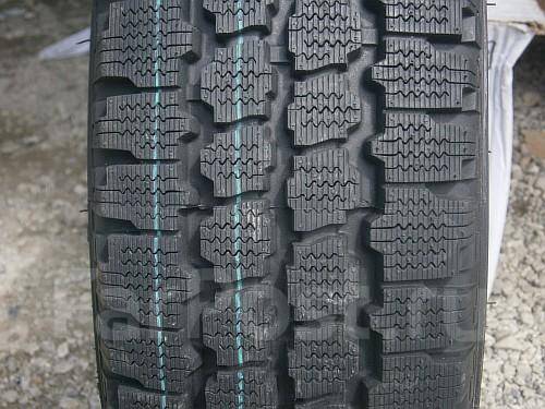

edcar 456 Опубликовано 18 октября, 2013 это походу одно и тоже, у нас есть в продаже 185/75R16C ТL Triangle TR 737 104/102 зима . . . вот она больше похоже на зимнию лепучку, вот хотел узнать кто пробывал на зиму? а 646 у нас есть шипованая Как то всё непонятно у кЫтая . У нас стоит Triangle TR 737 ( 185/75R16C ) только выглядит вот так ( фото ниже ) А цена на такой кЫтай 3600 !!! http://static.baza.farpost.ru/v/1376116299825_bulletin Поделиться сообщением Ссылка на сообщение Поделиться на другие сайты
газель2005 2 795 Опубликовано 18 октября, 2013 и что мы имеем триангл 767 и триангл 737 на картинках Поделиться сообщением Ссылка на сообщение Поделиться на другие сайты
Gazecus59 633 Опубликовано 18 октября, 2013 Как то всё непонятно у кЫтая . У нас стоит Triangle TR 737 ( 185/75R16C ) только выглядит вот так ( фото ниже ) А цена на такой кЫтай 3600 !!! http://static.baza.farpost.ru/v/1376116299825_bulletinшикарный.к-156 отдыхает)))сам себе поставил-бы. Поделиться сообщением Ссылка на сообщение Поделиться на другие сайты
LimoDriver 10 Опубликовано 18 октября, 2013 Видимо +/- ( допуск ) не совсем в норме :)Если гаечки достаточно затянуты , не будет . Если теоретически , то скорее всего ДА !Никаким не фиксируются !ПС : Когда зазор ( между диском и ступицей ) заржавеет равномерно , то станет одним подвигом меньше :)В принципе , нет ни одного чётко центрирующего элемента . подскажите, а как/чем отценровать диск на ступице, перед затяжкой гаек, чтобы шпильки были четко по середине отверстий. Или это делать необязательно? Поделиться сообщением Ссылка на сообщение Поделиться на другие сайты
spasatel-77 779 Опубликовано 18 октября, 2013 подскажите, а как/чем отценровать диск на ступице, перед затяжкой гаек, чтобы шпильки были четко по середине отверстий. Или это делать необязательно?не надо ничего центровать-надел на ступицу и закручивай гайки Поделиться сообщением Ссылка на сообщение Поделиться на другие сайты
