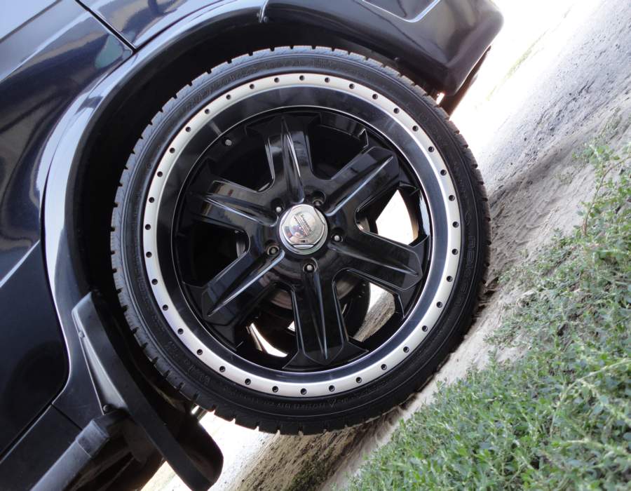

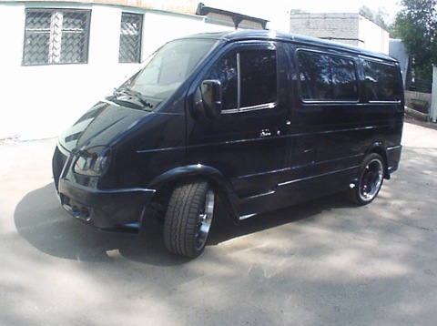

УТЮГ888 943 Опубликовано 19 сентября, 2016 Подскажите, пожалуйста, влезает колесо от Соболя 4х4(225/85) на Баргузин?Или переформулирую вопрос: Какой максимальный размер влезает в Баргузин?влезают такие катки -не где не трёт и не задевает- 295/30/R22 это для тех кто заскучал о прекрасном. 3 Поделиться сообщением Ссылка на сообщение Поделиться на другие сайты

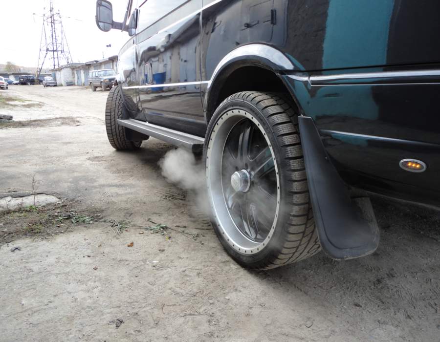

Некто 10 Опубликовано 19 сентября, 2016 (изменено) влезают такие катки -не где не трёт и не задевает- 295/30/R22 это для тех кто заскучал о прекрасном.А на этой машине есть подкрылки, их надо формировать под эти колёса?Меня больше профиль интересует, а не диск. Диск 16 целиком устраивает. Спасибо, буду брать в расчёт размеры этих колёс 290/30/R22, как максимальные - внешний диаметр колеса 735,8 мм225/85 - это уже 788,9. Изменено 19 сентября, 2016 пользователем Некто Поделиться сообщением Ссылка на сообщение Поделиться на другие сайты
УТЮГ888 943 Опубликовано 19 сентября, 2016 А на этой машине есть подкрылки, их надо формировать под эти колёса?Меня больше профиль интересует, а не диск. Диск 16 целиком устраивает. Спасибо, буду брать в расчёт размеры этих колёс 290/30/R22, как максимальные - внешний диаметр колеса 735,8 мм225/85 - это уже 788,9. локера есть -штатные,здесь важен размер колеса в сборе -в данном случае с новой шиной без износа диаметр колеса составлял не более 740мм.если хочешь профиль повыше то это 70-75 для тебя максимум, в любом случае собери одно колесо - поставь на машину и посмотри как это будет выглядеть, а потом уж принимай окончательное решение. Поделиться сообщением Ссылка на сообщение Поделиться на другие сайты
