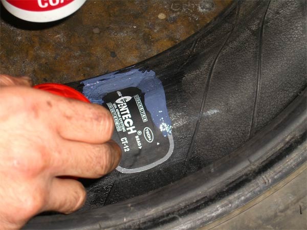

ser-007 1 182 Опубликовано 6 ноября, 2016 А правильная заплатка какая? Обычный клей или варево резины? Поделиться сообщением Ссылка на сообщение Поделиться на другие сайты
УТЮГ888 943 Опубликовано 6 ноября, 2016 А правильная заплатка какая? Обычный клей или варево резины?выглядит вот так,ну и лучше найти правильного мастера,что бы не на спех сделал. 1 Поделиться сообщением Ссылка на сообщение Поделиться на другие сайты
Креол 359 Опубликовано 6 ноября, 2016 А правильная заплатка какая? Обычный клей или варево резины?"Грибок" выглядит вот так,ну и лучше найти правильного мастера,что бы не на спех сделал. Поделиться сообщением Ссылка на сообщение Поделиться на другие сайты

Barracuda 67 Опубликовано 6 ноября, 2016 "Грибок"не знаешь промолчи! люди грибов в борта натыкают потом у них колёса по трассе бахают и дохлые в канавах валяются!там нет метал корда там тряпка она не гниёт её не нада затыкать а грибом он ещё больше ниток порвёт! 10лет отбатрачил в грузо-легковой шинке НОКИАН таерс.крены уйдут с морозами надеюсь! но это не так волнует как ловля машины из-за колеи Поделиться сообщением Ссылка на сообщение Поделиться на другие сайты
ser-007 1 182 Опубликовано 6 ноября, 2016 Вобщем съездил в шинмонтажку. Удалили старый жгут, сказали что этот фуфловый по этому и травит, а должен быть армированный , поставили его. Про заплатку сказали что ее уместно ставить если порез или типа клина . А дырку от гвоздя легко выдержит армированный жгут. Вобщем на мои слова , что если спустит ,,,, то приеду и покалечу, ими был "дан рупь за сто" что не спустит. Взяли 590 руб колесо сами снимали и ставили ( у меня спина болит). Заплатка стоила бы 650 руб. Посмотрим. Поделиться сообщением Ссылка на сообщение Поделиться на другие сайты
