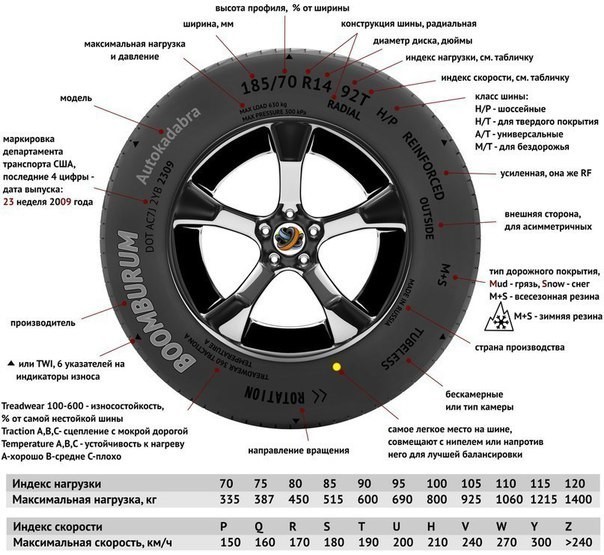

Vadim39 898 Опубликовано 17 ноября, 2017 может кому интересно будет 1 Поделиться сообщением Ссылка на сообщение Поделиться на другие сайты
