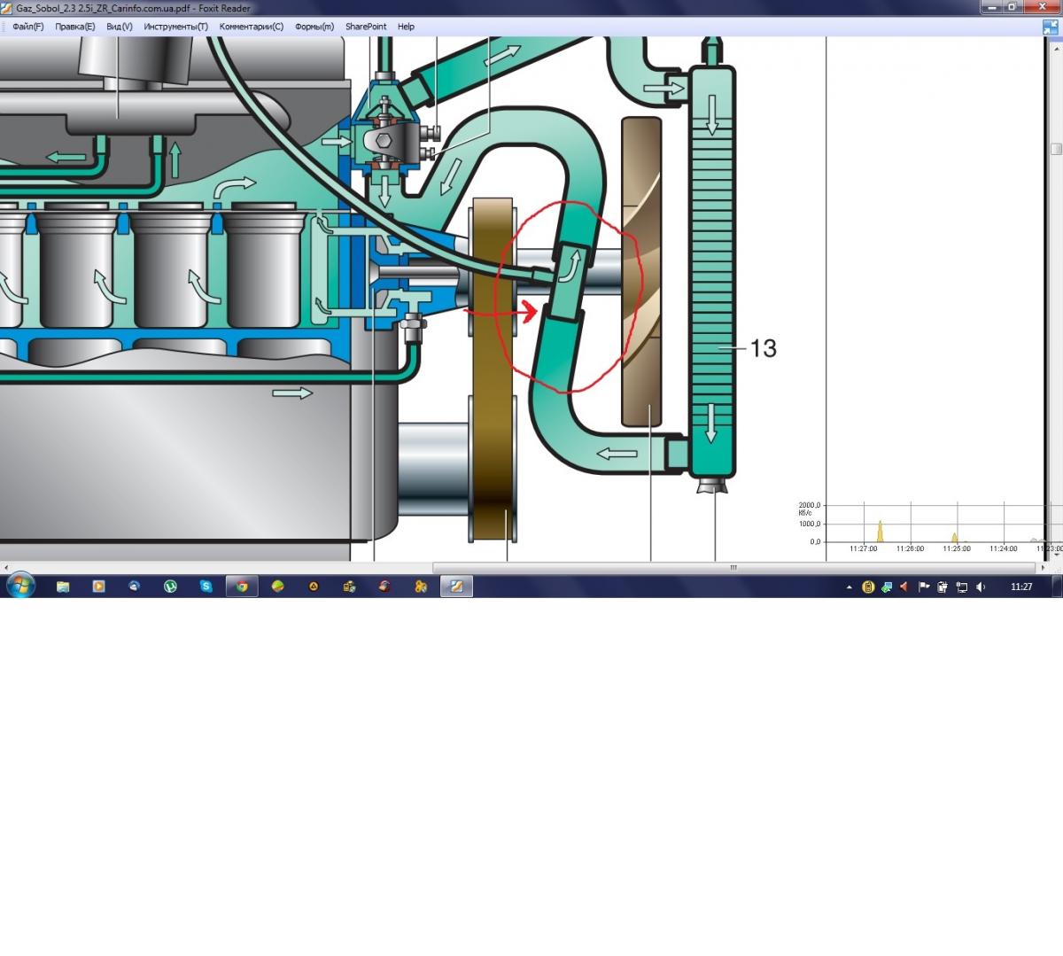

GAZ-2752
post-71101-0-49268700-1369297184_thumb.jpg  Подтекал тосол в этом месте, заменил патрубок, без изменений, так что думаю трещина. Как раз вэтом месте под радиатором небыло резинки, висел на патрубках.
