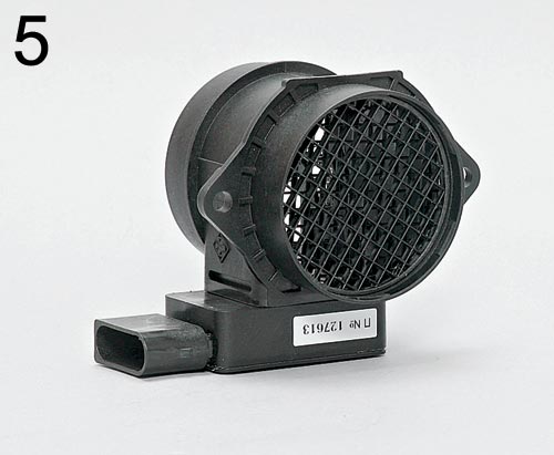

Подскажите, если кто знает, возможно ли регулировать уровень CO на 405 движке с ДМРВ 407282.000 (нитивого типа)?
Дело в том, что на датчике нет регулировочного винта, а записать в контроллер поправку невозможно (я пробовал записывать через бортовой компьютер Газель М15).

Во первых это не нитянной, а пленочный ДМРВ. Озвучить надо версию ПЗУ. Примерно так: Е000538, или Е000601.
Если в бортовом копьютере нет параметра RCOC или RCOK, то коректировать СО не получится. Только на диагностике. Если ГАзель с Е-2, то эти два параметра прописаны в проге ЭБУ. коректируются перепрошивой.

Этим бортовиком коректировку CO можно проводить только с этим усливием
1.21. Просматривать и устанавливать поправку СО (только для а/м укомплектованных датчиками массового
расхода воздуха пленочного типа20.3855 /Simens/ без регулировочного резистора ).
ded
MasterR ДМРВ 407282.000 на нем еще написано ДМРВ-П ИВКШ, дальше не помню. В помойку его. Не работают они толком. Арзамас их выпускает. Бери Сименс и ставь, будет счастье.

тоесть без перепрошивки и иных переделок, просто поставит Сименс и всё? между прочим, каким образом коррекцию вносить в Сименсе?
Как я и говорил, Газель М-15 установить корректировку, в моём случае, не может (Дмитрий правильно дал выписку из руководства компьютера).
Перепрошивка дело конечно хорошее... но! Или самому покупать программатор или идти к тем у кого он есть, но это же оперативно!.. :-(
Но за совет, благодарю!
