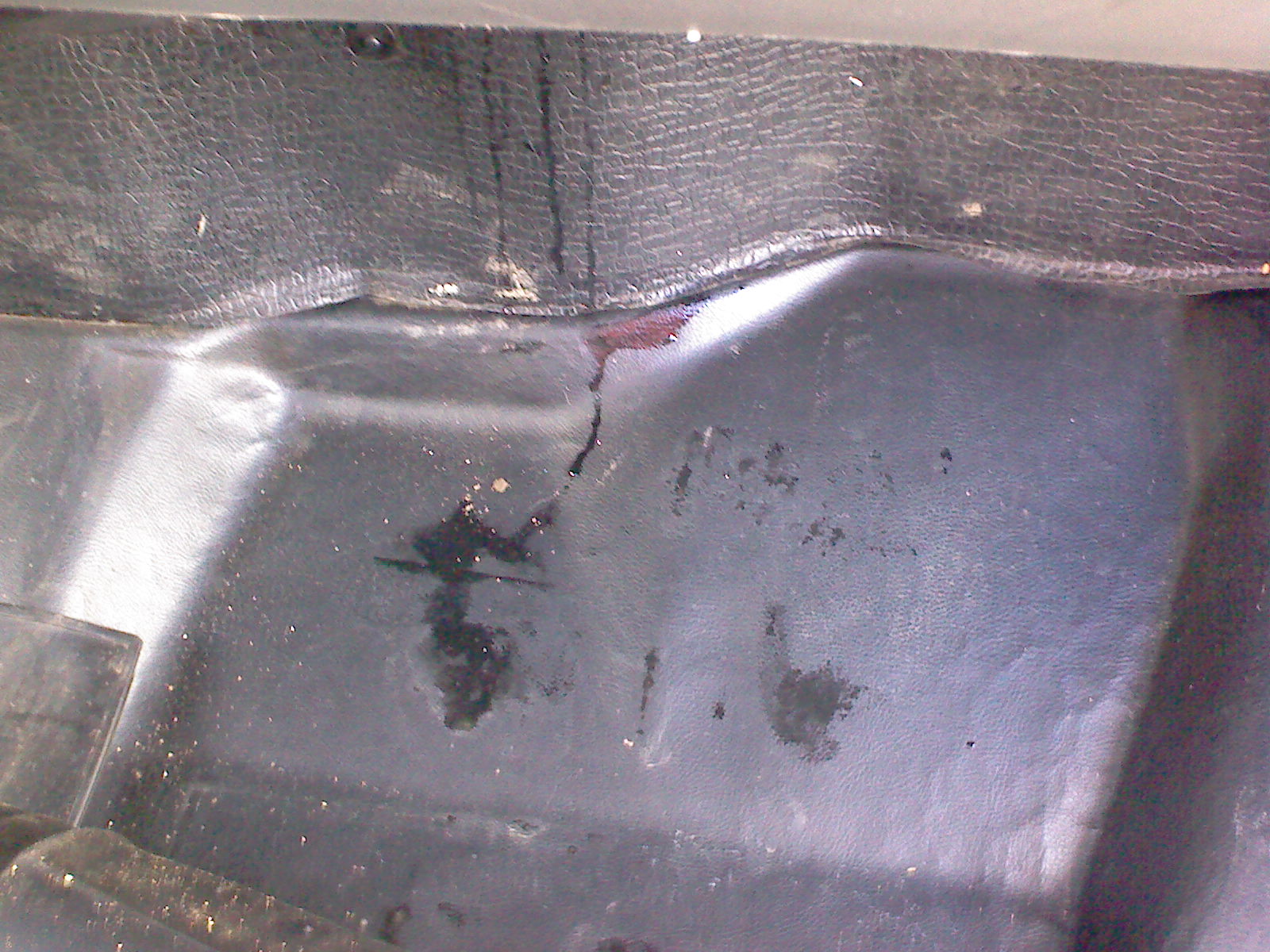

Камиль 1 Опубликовано 30 сентября, 2010 (изменено) В общем капает на пол тосол. Откуда капает - непонятно. Шланчики сухие, хомуты на герметике и хорошо протянуты. Фото ниже. Еще такой момент, может кто сталкивался, в общем как печку включаешь - выходит запах, такой затхлый, как будто в пыльный склад заходишь, только воздух горячий. Сейчас холодно и без печки никак, а включаешь этот запах и через час головная боль и головокружение обеспечено. Прошу помочь. Если есть похожая тема - прошу простить, не больно пинайте...)) Изменено 30 сентября, 2010 пользователем Камиль Поделиться сообщением Ссылка на сообщение Поделиться на другие сайты

Лис 52 2 Опубликовано 30 сентября, 2010 (изменено) Камиль, судя по снимку я думаю тебе надо просто хомуты протянуть, ну естественно на состояние шлангов усиленное внимание.Для начала ты подлезь с фонариком под торпеду и посмотри при включеной печке что там происходит... А дальше будет видно, если по соединениям не течёт, то ... вобщем лезь с фонарём и смотри, сложного ничего нет...P.S. На снимке потёки как раз под тем местом где расположен эл.кран печки, т.е. над потёками как раз и находятся соединения шлангов... Изменено 30 сентября, 2010 пользователем Лис 52 Поделиться сообщением Ссылка на сообщение Поделиться на другие сайты
Камиль 1 Опубликовано 30 сентября, 2010 Камиль, судя по снимку я думаю тебе надо просто хомуты протянуть, ну естественно на состояние шлангов усиленное внимание.Для начала ты подлезь с фонариком под торпеду и посмотри при включеной печке что там происходит... А дальше будет видно, если по соединениям не течёт, то ... вобщем лезь с фонарём и смотри, сложного ничего нет...за советы спасибо. пробег 10 т км. Облазил вроде все, да и как писал на герметик все посажено сразу после покупки. Видать все же с радиатором что то не то, да и запах этот убийственный... Поделиться сообщением Ссылка на сообщение Поделиться на другие сайты

Камиль 1 Опубликовано 2 октября, 2010 (изменено) У меня в этом месте капало с кранчика через который воздух выпускают с печки.В общем пол дня копаний под/в/над панелью в неестесственной позе показал, что все в целости, а капает, как и писали опытные товарищи, с краника, который воздух стравливает при возникновении воздушной пробки в системе охлаждения. Так что советую быть повнимательнее с данным "агрегатом" так сказать, тем более впереди зима, а наши бабки продающие семечки (видимо косят под Вангу) предвещают быть ей оооочень суровой.Всем удачи на дорогах и спасибо за советы! Изменено 2 октября, 2010 пользователем Камиль Поделиться сообщением Ссылка на сообщение Поделиться на другие сайты

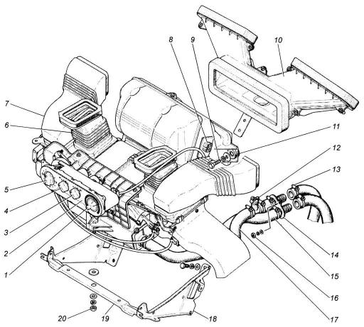

slim17808 0 Опубликовано 24 января, 2011 Выглядит без панали вот так. :rolleyes: Поделиться сообщением Ссылка на сообщение Поделиться на другие сайты
Rider 54 Опубликовано 24 января, 2011 На пассажирском коврике лужа ОЖ.При включении отопителя,на лоб. стекле сразу пар :(Как долезть до всех отопительных потрохов?Нуна ли всю панель снимать?Могут быть и шланги и кран, но если на лобовом пар, скорее всего потёк сам радиатор и из него по воздуховодам стекает на пол. С пассажирской стороны ничего не снимая заглядываешь под панель, шланги, кран и вход\выход с радиатора виден свободно. Если течи нет, значит течёт радиатор. Отсоединяешь шланги от радиатора печки (ОЖ можно слить, можно шланги пережать - кому как удобней), отворачиваешь крепление лючка из которого торчат патрубки радиатора, и вынимаешь радиатор на себя. Никакого другого крепежа там нет. Поделиться сообщением Ссылка на сообщение Поделиться на другие сайты
