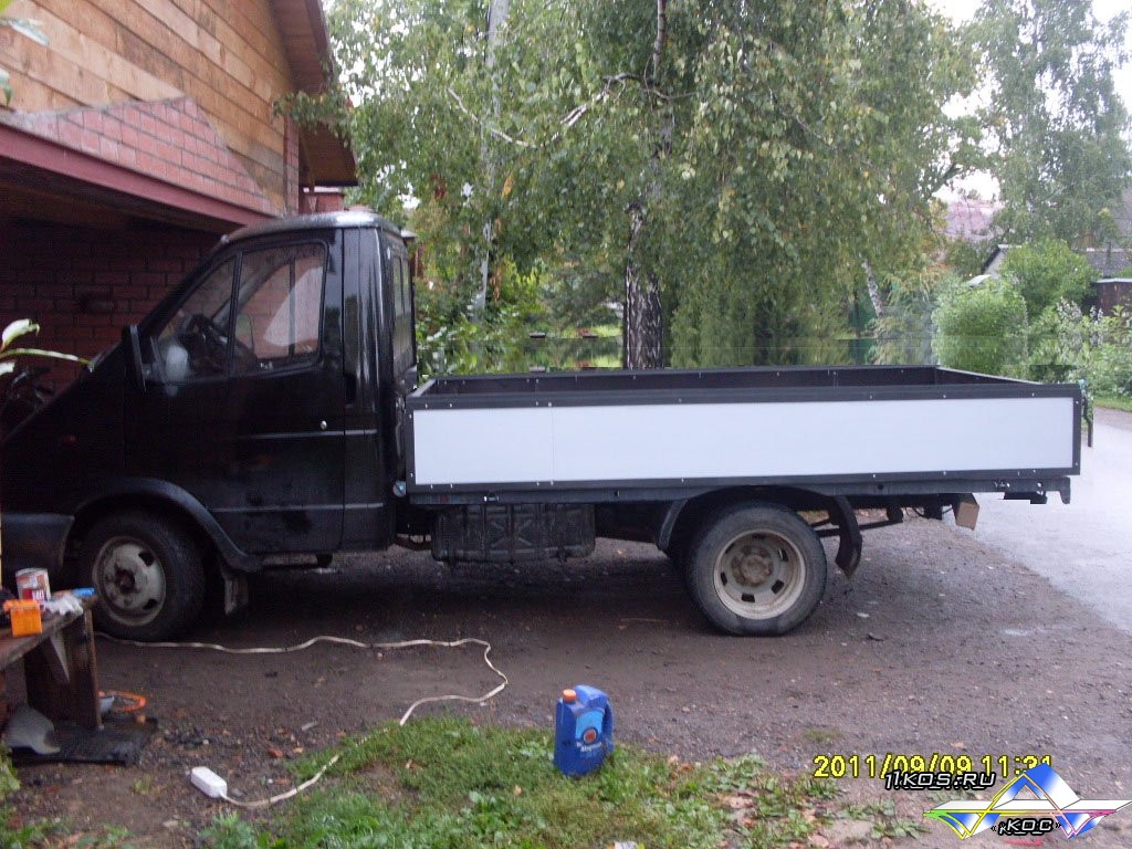

ну, в принципе сам себе отвечу: http://1kos.ru/wp/?page_id=473 наглядно все видно, детали  сам додумаю, я так думаю... :D
как сделаю себе, обязательно выложу тут свое "ваяние"
НИЗКОРАМНЫЕ КУЗОВА ДЛЯ «ГАЗЕЛИ»
Новая модель. «ГАЗЕЛЬ-ПИКАП» с низкой платформой, кузов опущен на раму, изготовляется под заказ. Низкорамные кузова на различные грузовики. «Низкий «Газ» радует глаз!»
Плюсы: 1) уменьшение центра тяжести на 200 мм, 2) уменьшение высоты и удобство погрузки до 700 мм, 3) увеличение объёма под тентом на 1,2 кубических метра при той же высоте, 4) удобный доступ в кузов.
Этот вариант кузова даст удобство при погрузке, так как высота погрузки снизится на 200 мм. (до 700 мм), что важно для тех, кто перевозит мелкие партии грузов по многим точкам города.
При тенте стандартной высоты и длины полезный объём увеличится примерно на 1,2 куб. метра при сохранении высоты.
Центр тяжести ниже на 200 мм, значит выше безопасность.

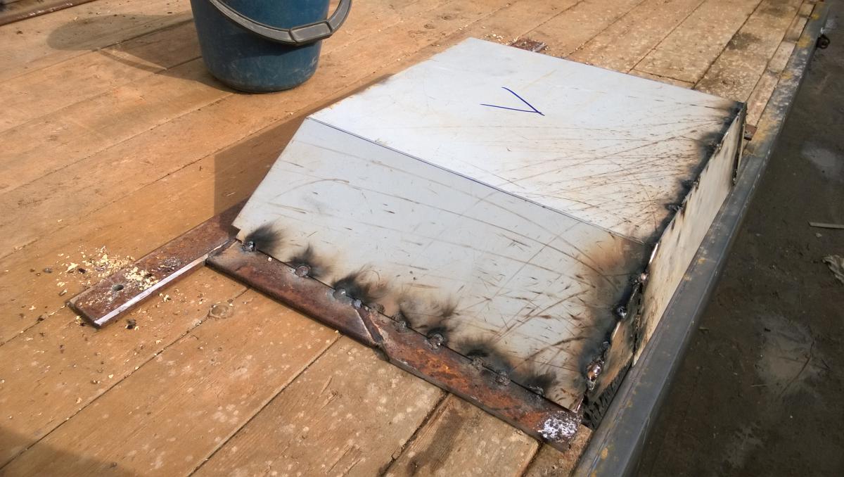

Минус: 1) колёсные арки выступают в кузов (кому-то не нужен ровный пол, но проблема решается дополнительным поддоном).
Установим такие кузова на Ваш автомобиль.

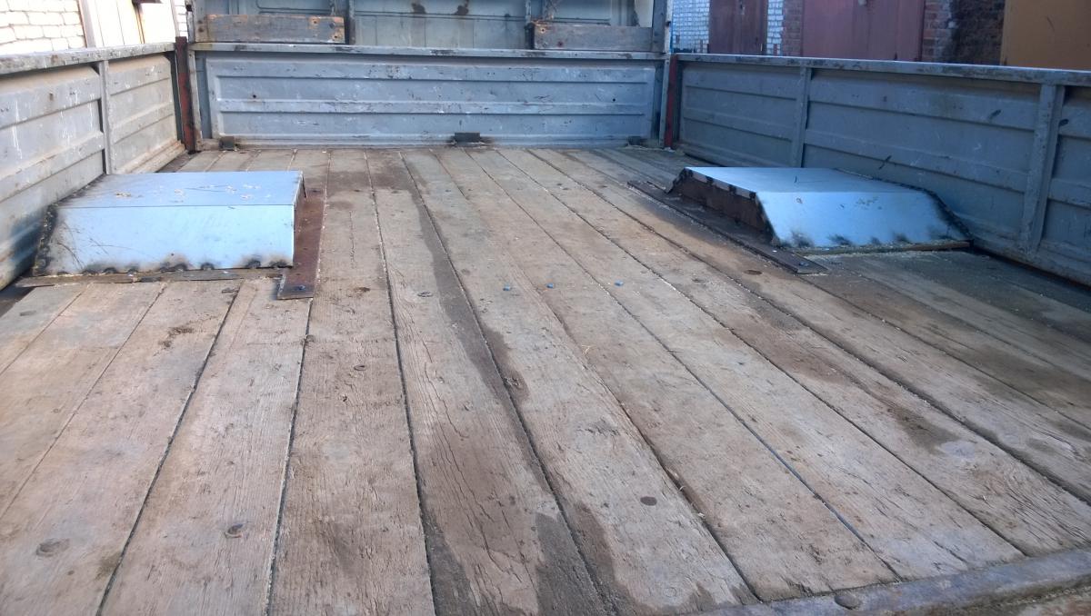

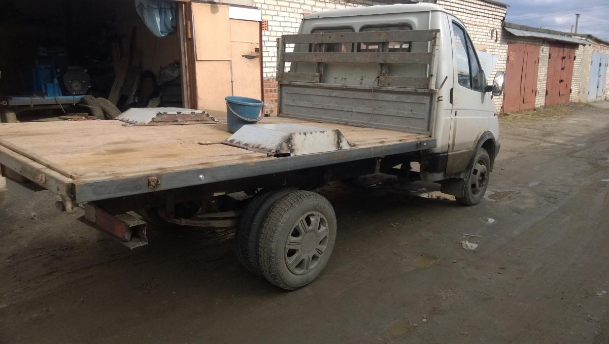

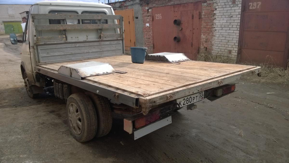

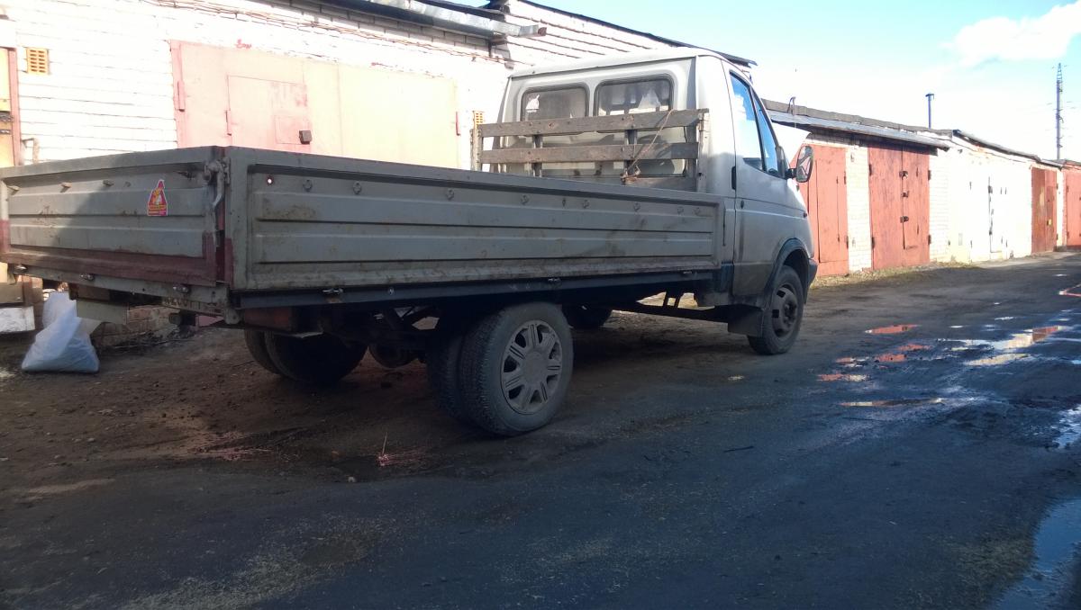

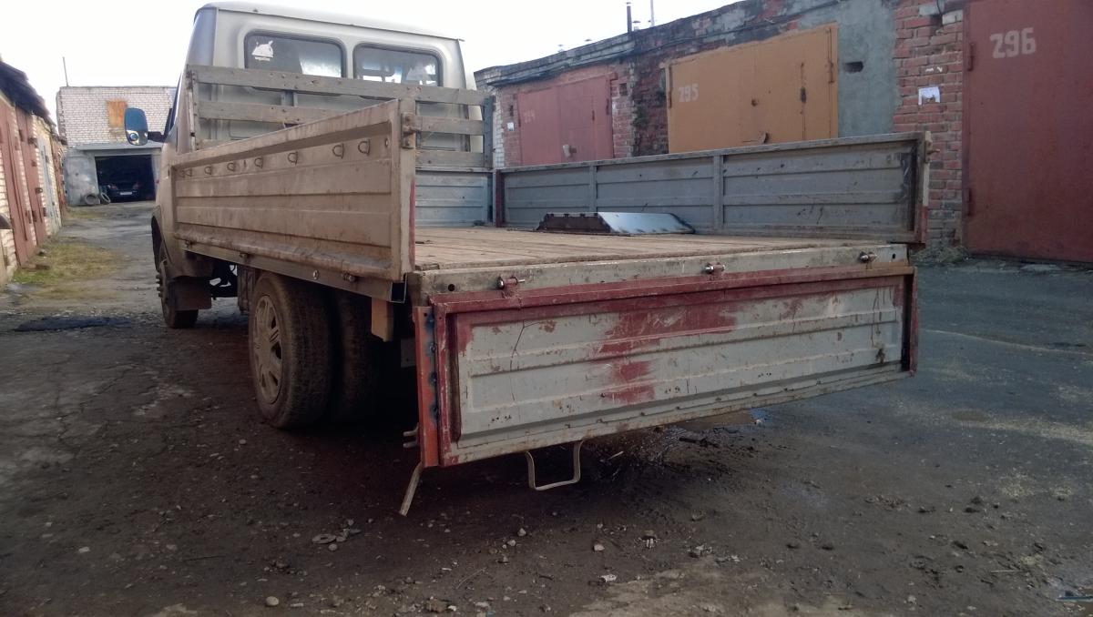

Вот сделал себе "низкую" Газель.
Изменено пользователем СУПЕРГЕН
  • Нравится 3
AHдрей
Зачем? Что бы испортить погрузочную площадь кузова?
Гагарин
не понять тебе,в гугле нету чтоль ответа на этот вопрос?
AHдрей
Поднимая центр тяжести.
не понять тебе
Поэтому и спрашиваю. А вместо ответа, опять слышу - "Сам дурак"... :(
Гагарин
чтоб не слышать такое,надо просто спросить,а не придумывать самому ответ на вопрос

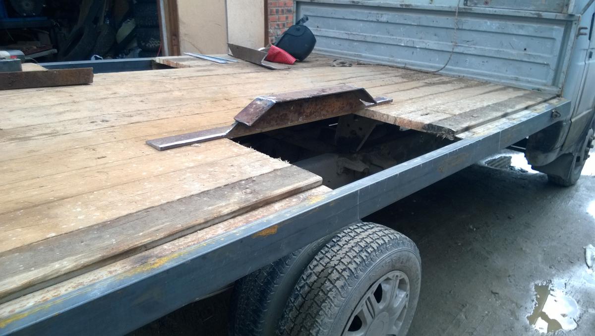

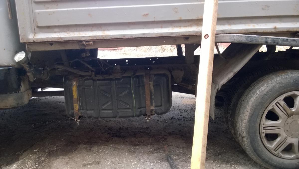

rusgg

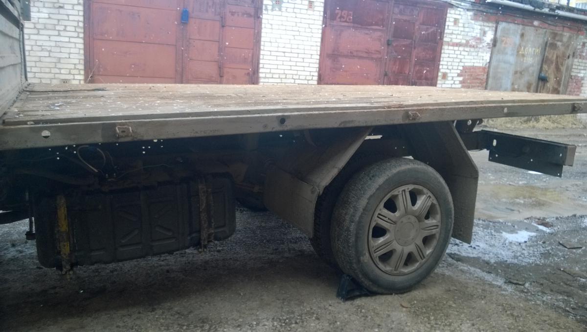

как поступил с рамой над мостом? там хода такто особого нету.
800мм, рамы нету.
нравиться мне это фото :)
СУПЕРГЕН
Зачем?
мне нужна маленькая высота погрузки, в кузов будет заезжать буровая.
погрузочная площадь мне побоку, точнее ровность пола пофигу.

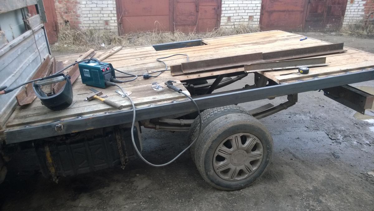

никак, там ничего не мешает.
rusgg
а понял,нету подрамника
СУПЕРГЕН
совершенно верно, рама, а к ней сразу помост. единственное - что усилил уголком поперечины помоста снизу
rusgg
гаишники задолбают :(
