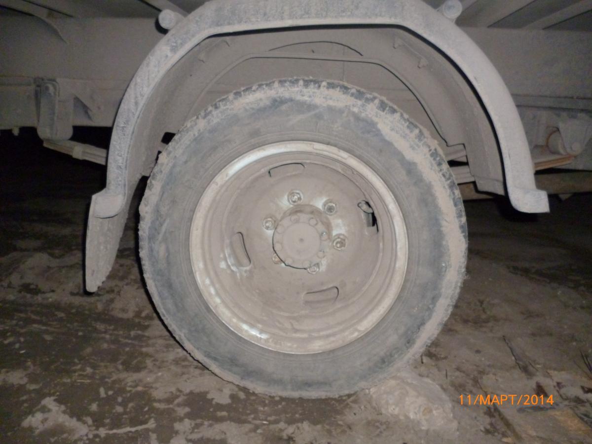

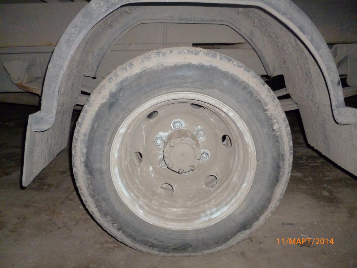

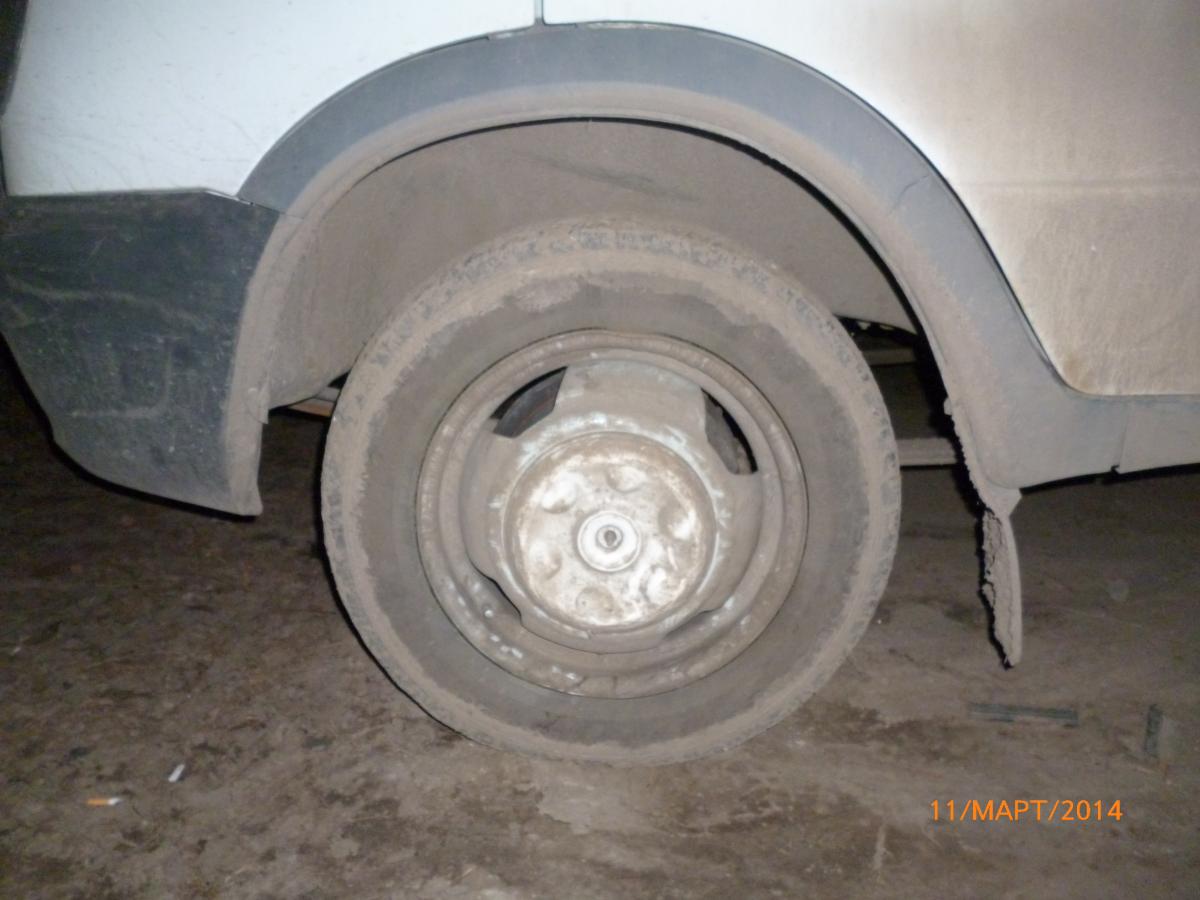

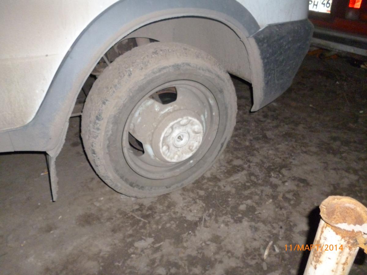

Deezel 2 Опубликовано 11 марта, 2014 Диски колесные какие стоят? не особо понял вопроса но точно знаю 16" завтра сделаю фото выложу. Поделиться сообщением Ссылка на сообщение Поделиться на другие сайты

Alex030569 7 023 Опубликовано 11 марта, 2014 не особо понял вопроса но точно знаю 16" завтра сделаю фото выложу. Если такие стоят,то скорее всего в них дело. Поделиться сообщением Ссылка на сообщение Поделиться на другие сайты

serba-kol 441 Опубликовано 11 марта, 2014 Оо да это мой калес на фото, а мне повезло с дисками :P Поделиться сообщением Ссылка на сообщение Поделиться на другие сайты
Соболёк 282 619 Опубликовано 11 марта, 2014 Оо да это мой калес на фото, а мне повезло с дисками :PПолучается, что мне тоже ! :wacko: Поделиться сообщением Ссылка на сообщение Поделиться на другие сайты
Deezel 2 Опубликовано 11 марта, 2014 мои колеса Поделиться сообщением Ссылка на сообщение Поделиться на другие сайты
