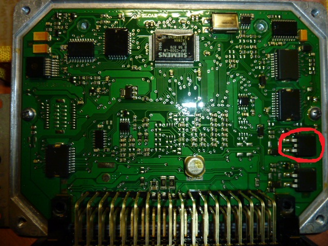

бобровоз 0 Опубликовано 14 февраля, 2012 сгорела эта микросхема. можно-ли её заменить и за, что она отвечает? Поделиться сообщением Ссылка на сообщение Поделиться на другие сайты
RAV 121 Опубликовано 14 февраля, 2012 (изменено) сгорела эта микросхема. можно-ли её заменить и за, что она отвечает?Видно плохо - но это либо диод либо транзистор. судя по количеству ног (толи 2, толи 3 запаяны) Изменено 14 февраля, 2012 пользователем RAV Поделиться сообщением Ссылка на сообщение Поделиться на другие сайты
cxem 118 Опубликовано 15 февраля, 2012 Ключ Катушки Зажигаеия Поделиться сообщением Ссылка на сообщение Поделиться на другие сайты
