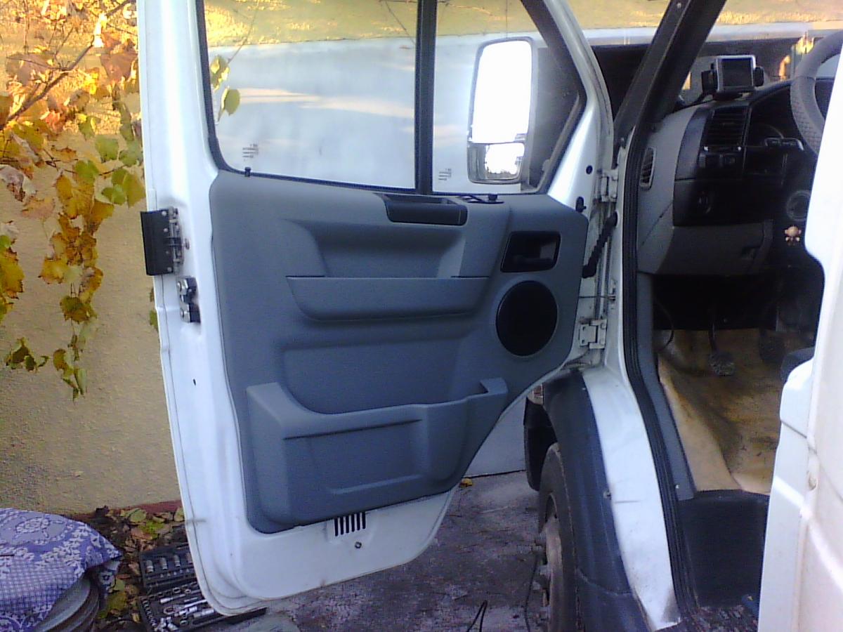

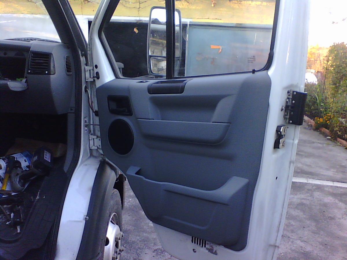

роман36 192 Опубликовано 25 октября, 2013 Ну вот они обе на своих местах, скоро прикупятся 16–е мидбасы и шумочка поклеется. В целом я результатом доволен уютней стало. Но и секса с ними хватило... 1 Поделиться сообщением Ссылка на сообщение Поделиться на другие сайты
RA3QBJ 586 Опубликовано 25 октября, 2013 Ну вот они обе на своих местах, скоро прикупятся 16–е мидбасы и шумочка поклеется. В целом я результатом доволен уютней стало. Но и секса с ними хватило...Трубочку на правой двери зря не поставил,проводам придёт быстро .. ну ты сам понял.Как стали 16 динамики ,вырезал ? Поделиться сообщением Ссылка на сообщение Поделиться на другие сайты
Crady 8 671 Опубликовано 25 октября, 2013 роман36, проклей битопластом 10 из нутри.зимой от них холодом тянет если не проклеить Поделиться сообщением Ссылка на сообщение Поделиться на другие сайты
B.V.A 4 666 Опубликовано 25 октября, 2013 Курнул? Поделиться сообщением Ссылка на сообщение Поделиться на другие сайты
роман36 192 Опубликовано 26 октября, 2013 Трубочку на правой двери зря не поставил,проводам придёт быстро .. ну ты сам понял.Как стали 16 динамики ,вырезал ?уже все переделал гофры стоят на обоих дверях, динамики еще не ставил, станут они без проблем. роман36, проклей битопластом 10 из нутри.зимой от них холодом тянет если не проклеитьПолная шумо-вибро изоляция будет при установки акустики. Поделиться сообщением Ссылка на сообщение Поделиться на другие сайты
Crady 8 671 Опубликовано 26 октября, 2013 Полная шумо-вибро изоляция будет при установки акустики.эт првильно,а то выглядят красиво,удобно,но как и всякий пластик гремят.клей не только двери.но и в нутри самой накладки.я проклеил,гораздо лучше. Поделиться сообщением Ссылка на сообщение Поделиться на другие сайты
RA3QBJ 586 Опубликовано 26 октября, 2013 станут они без проблем.Подумай о наклоне(направлении) дина.Сцену ,что бы получить без мучений. Поделиться сообщением Ссылка на сообщение Поделиться на другие сайты
роман36 192 Опубликовано 26 октября, 2013 Подумай о наклоне(направлении) дина.Сцену ,что бы получить без мучений.На этих обшивках наклоны делать не буду, под верхние динамики будут подиумы с углом необходимым, да и пищалками подниму сцену если надо будет. Поделиться сообщением Ссылка на сообщение Поделиться на другие сайты
