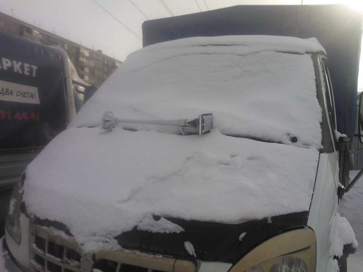

Дядька Дениска 81 Опубликовано 16 февраля, 2014 всем привет!!! вопрос электрикам-специалистам))) друзья подарили мне на ДР дудку воздушную, по ходу дела от фуры, или паровоза :blink: . электроклапан у неё на 24 вольта встроенный. подключали на 12 В не открывается :angry: . можно-ли с ним чего-нибудь наколдовать? Поделиться сообщением Ссылка на сообщение Поделиться на другие сайты
ТолстоПуз 329 Опубликовано 16 февраля, 2014 всем привет!!! вопрос электрикам-специалистам))) друзья подарили мне на ДР дудку воздушную, по ходу дела от фуры, или паровоза :blink: . электроклапан у неё на 24 вольта встроенный. подключали на 12 В не открывается :angry: . можно-ли с ним чего-нибудь наколдовать? Только замена клапана на 12 вольт, они отдельно продаются, 150 р , примерно стоит. Поделиться сообщением Ссылка на сообщение Поделиться на другие сайты
Рузиль 002 5 Опубликовано 16 февраля, 2014 (изменено) всем привет!!! вопрос электрикам-специалистам))) друзья подарили мне на ДР дудку воздушную, по ходу дела от фуры, или паровоза :blink: . электроклапан у неё на 24 вольта встроенный. подключали на 12 В не открывается :angry: . можно-ли с ним чего-нибудь наколдовать? Эти клапана у меня что то долго не жили (китайские блестящие по 200 руб) я Поставил себе КЭМ-19 и забыл про проблему. Они есть разные КЭМ в магазине з/ч посмотрите. Изменено 16 февраля, 2014 пользователем Рузиль 002 Поделиться сообщением Ссылка на сообщение Поделиться на другие сайты
Дядька Дениска 81 Опубликовано 16 февраля, 2014 вот такая дуда :ph34r: Поделиться сообщением Ссылка на сообщение Поделиться на другие сайты
Рузиль 002 5 Опубликовано 16 февраля, 2014 (изменено) вот такая дуда :ph34r: в магазине купил ВОЗДУШНЫЙ сигнал металический с компресором который за 500 рублей, а так-же шланг кислородный, компрессор который шёл в комплекте выкинул, Дудку установил под бампер с правой сороны, а шланг протянул вдоль рамы к рессиверу за кабиной там-же установил и клапан.Гудит на 5+ (фото что-то не получается выложить, формат не идёт) Изменено 16 февраля, 2014 пользователем Рузиль 002 Поделиться сообщением Ссылка на сообщение Поделиться на другие сайты
