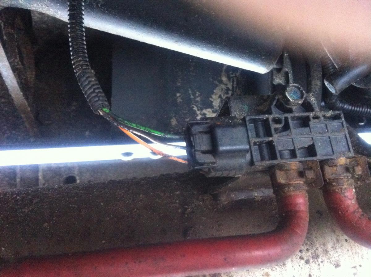

Илья71rus 2 Опубликовано 10 февраля, 2015 Говори, что хотел?У меня дилер заменил жгут по раме на задние фонари на евро -3 , а там нет провода на катализатор, у машины горит чек и конский расход соляры. Мне бы кто сфотал бы расцветку проводов на датчик катализатора Поделиться сообщением Ссылка на сообщение Поделиться на другие сайты
игорь 656 108 Опубликовано 10 февраля, 2015 У меня дилер заменил жгут по раме на задние фонари на евро -3 , а там нет провода на катализатор, у машины горит чек и конский расход соляры. Мне бы кто сфотал бы расцветку проводов на датчик катализатора Хорошо, утром сделаю. Поделиться сообщением Ссылка на сообщение Поделиться на другие сайты
игорь 656 108 Опубликовано 11 февраля, 2015 Илья71rus, Лови, надеюсь тебе это поможет. Если плохо видно то с верху в низ, 1 зеленый 2 белый 3 оранжевый Поделиться сообщением Ссылка на сообщение Поделиться на другие сайты
Илья71rus 2 Опубликовано 11 февраля, 2015 Игорь, спасибо большое, немного прояснил, завтра буду проситься к официалам Поделиться сообщением Ссылка на сообщение Поделиться на другие сайты
