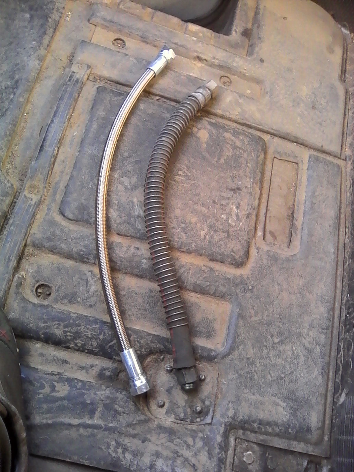

alex134 1 962 Опубликовано 5 марта, 2015 (изменено) лопнул шланг по фитингу у компрессора. вырезал оба конца, сходил в "ремонт РДВ". в итоге убедили меня поставить тефлоновый (до 260"С маслостойкий). говорят, что обычный гидравлический держит температуру 80-100"С. ну, я долго не сопротивлялся. в итоге обошлось всего в 700р. хотя в соседней конторе (гидросканд) за то же самое взяли 2000р :huh: с их фитингами. теперь у меня 2 тефлоновых шланга :lol: Изменено 5 марта, 2015 пользователем alex134 2 Поделиться сообщением Ссылка на сообщение Поделиться на другие сайты

Вадим Александрович 69 Опубликовано 6 марта, 2015 лопнул шланг по фитингу у компрессора. вырезал оба конца, сходил в "ремонт РДВ". в итоге убедили меня поставить тефлоновый (до 260"С маслостойкий). говорят, что обычный гидравлический держит температуру 80-100"С. ну, я долго не сопротивлялся. в итоге обошлось всего в 700р. хотя в соседней конторе (гидросканд) за то же самое взяли 2000р :huh: с их фитингами. теперь у меня 2 тефлоновых шланга :lol:Он,ребята,я про такой выше писал и спрашивал,только цена на него в магазине Валдай во Владимире не 700 целковых а копейка в копейку как за родной. Поделиться сообщением Ссылка на сообщение Поделиться на другие сайты
alex134 1 962 Опубликовано 6 марта, 2015 Вадим Александрович,если стоимость фитингов добавить, то и получится ценник родного. Поделиться сообщением Ссылка на сообщение Поделиться на другие сайты

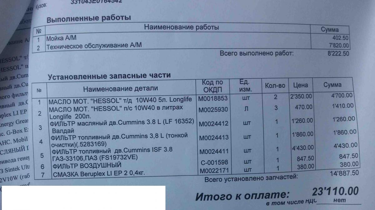

олег77 5 Опубликовано 11 марта, 2015 Всем привет. Съездил на ТО, до сих пор в шоке от новых цен. Вопрос, самому делать следущее или ехать к дилеру, отпал сам собой. Посоветуйте, кто знает, фильтр грубой отчистки подешевле и чтоб качество приемлимое было. Вообще его обязательно каждые 15т менять? Поделиться сообщением Ссылка на сообщение Поделиться на другие сайты

Дядька Дениска 81 Опубликовано 11 марта, 2015 Всем привет. Съездил на ТО, до сих пор в шоке от новых цен. то 75000.jpg Вопрос, самому делать следущее или ехать к дилеру, отпал сам собой. Посоветуйте, кто знает, фильтр грубой отчистки подешевле и чтоб качество приемлимое было. Вообще его обязательно каждые 15т менять?ФГО лично я меняю один раз в год. ( Сентябрь-Октябрь). Вроде живой машин))) Поделиться сообщением Ссылка на сообщение Поделиться на другие сайты
