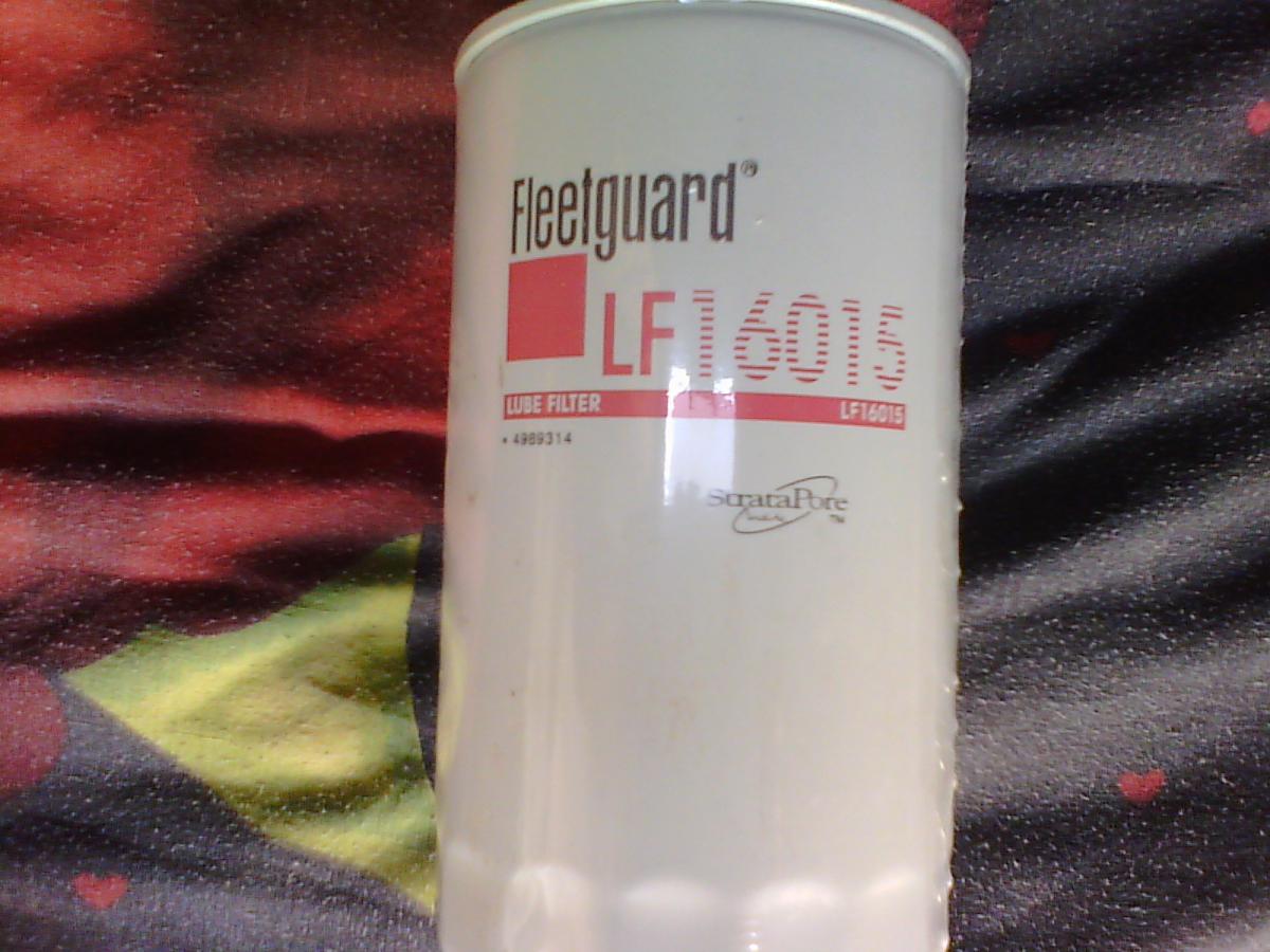

Ставлю ФЛИТГАРД 16015 как раз от камаза с  камминз уже наверное тыс 300 . Корпус металлический , затянуть путем можно пауком ( был случай слабел что-то , хорошо увидел лужу масла вовремя ) да и цена вполовину дешевле .
