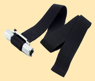

роман36 192 Опубликовано 11 апреля, 2015 Да кстати когда паленый фильтр лопается открутить его еще та засада, под рукой нужно иметь или ремень или съемник, небыло бы счастья–да несчастье помогло. Теперь у меня есть вот такой за 600р… Поделиться сообщением Ссылка на сообщение Поделиться на другие сайты
