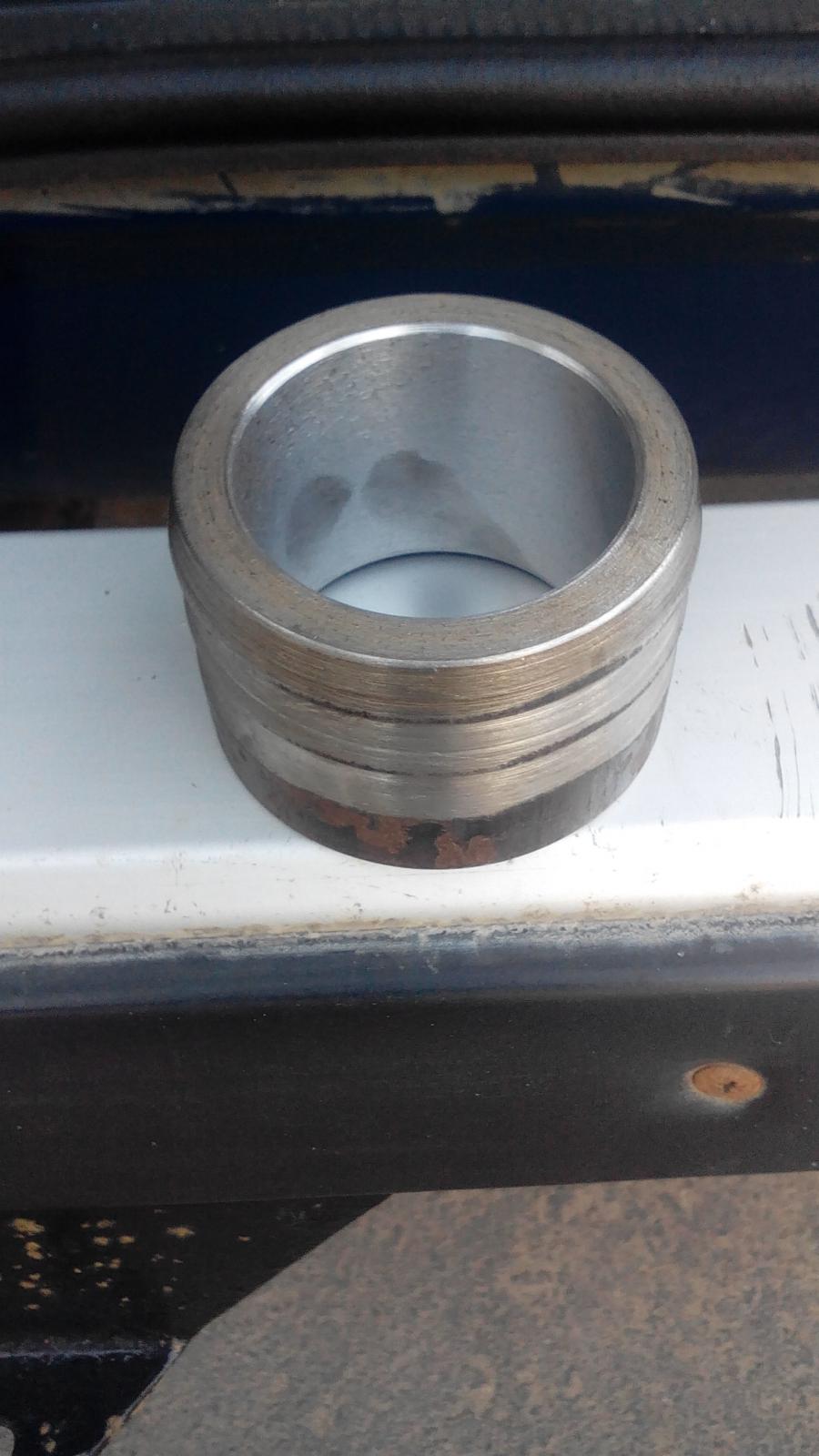

игорь 656 108 Опубликовано 26 мая, 2015 Рванул опять переходной патрубок, психанул, поехал к токарю, он и выточил. Осталось приварить на место.Не толстоват метал? Что же он не проточил немного? Поделиться сообщением Ссылка на сообщение Поделиться на другие сайты
роман36 192 Опубликовано 27 мая, 2015 О чем ты? Где что не проточил? Все сделано по размерам. Поделиться сообщением Ссылка на сообщение Поделиться на другие сайты
Вадим Александрович 69 Опубликовано 27 мая, 2015 Конструкчия получится жесткая,от вибрации рвать шов сварки не будет?как потом разбирать если вдруг что ? Поделиться сообщением Ссылка на сообщение Поделиться на другие сайты
alex134 1 960 Опубликовано 27 мая, 2015 (изменено) О чем ты? Где что не проточил? Все сделано по размерам.тяжелая она просто относительно трубы. ты сделал просто муфту, а если "доработать" (с одной стороны снять внутри, а с другой снаружи), то получится раструб. хотя, вес там не имеет большого значения... но мне токарь выточил толщиной около 3мм, да и варить проще ;-) Изменено 27 мая, 2015 пользователем alex134 1 Поделиться сообщением Ссылка на сообщение Поделиться на другие сайты
A_leks_k 31 Опубликовано 27 мая, 2015 Рванул опять переходной патрубок, психанул, поехал к токарю, он и выточил. Осталось приварить на место.кстати, а на газоне некст (видел только на картинке) вроде целиковый патрубок идет. мож ошибаюсь... 1 Поделиться сообщением Ссылка на сообщение Поделиться на другие сайты
vfhfn 185 Опубликовано 28 мая, 2015 A_leks_k,Кстати и мотор там другой... Поделиться сообщением Ссылка на сообщение Поделиться на другие сайты
A_leks_k 31 Опубликовано 29 мая, 2015 A_leks_k,Кстати и мотор там другой... У меня один знакомый говорит: пока на свете есть болгарка и сварка - ничего невозможного нет. То что мотор другой я знаю (вживую не щупал), но видел длинный патрубок гнутый. Возможность его колхоза на исф 3.8 ? Поделиться сообщением Ссылка на сообщение Поделиться на другие сайты
