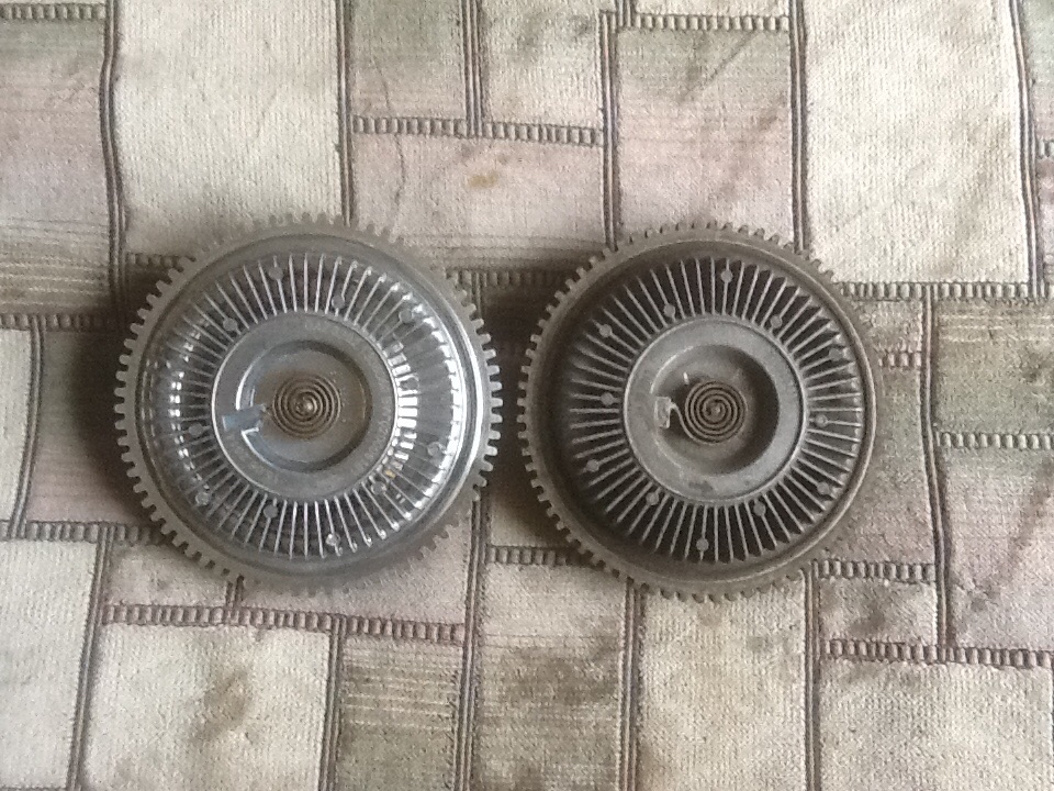

vfhfn 185 Опубликовано 22 августа, 2015 Да вот на видео она неразборная, смысл её снимать? Люфта нет, но машина не греется, 75 держит, на спуск падает, на подъём поднимается температура. На месте грел до 85-90, муфта не блокируется, точно так же руками останавливается. Может есть смысл поменять? У кого какие мысли на этот счёт? Термостатов тож три поменял, толку нет. Заметил, что при бОльшей (около 80-85градусов) температуре двигла расход уменьшается на 1,5-2 литра. несмотря на большую нагрузку. Сам груженый шёл и хвост тащил ок. 5 тонн за собой. Поделиться сообщением Ссылка на сообщение Поделиться на другие сайты
игорь 656 108 Опубликовано 22 августа, 2015 Да вот на видео она неразборная, смысл её снимать? Люфта нет, но машина не греется, 75 держит, на спуск падает, на подъём поднимается температура. На месте грел до 85-90, муфта не блокируется, точно так же руками останавливается. Может есть смысл поменять? У кого какие мысли на этот счёт? Термостатов тож три поменял, толку нет. Заметил, что при бОльшей (около 80-85градусов) температуре двигла расход уменьшается на 1,5-2 литра. несмотря на большую нагрузку. Сам груженый шёл и хвост тащил ок. 5 тонн за собой. коли она все равно не работает, есть смысл отрегулировать. Подогни язычек на пружине. Ну а если не поможет, меняй. Но хочу предупредить, эта штука совсем не дешевая. Поделиться сообщением Ссылка на сообщение Поделиться на другие сайты
B.V.A 4 666 Опубликовано 22 августа, 2015 Может есть смысл поменять? Не трогай отлаженный механизм, не мешай машине работать, у меня почти точно так же. Держит 77-78, на спуск бывает падает до 70-ти, а в подьемы бывает набирает максим до 95-ти. 2 Поделиться сообщением Ссылка на сообщение Поделиться на другие сайты
vfhfn 185 Опубликовано 22 августа, 2015 игорь 656,Насколько не дешёвая? Поделиться сообщением Ссылка на сообщение Поделиться на другие сайты

Garik 2 14 Опубликовано 22 августа, 2015 На месте грел до 85-90, муфта не блокируется, точно так же руками останавливается. Может есть смысл поменять?Муфта должна нагреться от потока горячего воздуха из радиатора и потом заблокироваться. На месте как это реализовать х.з.ИМХО Поделиться сообщением Ссылка на сообщение Поделиться на другие сайты
vfhfn 185 Опубликовано 22 августа, 2015 Garik 2,Элементарно, Ватсон! Термостат открывается, радиатор нагревается, вентилятор гонит на себя тёплый воздух, ибо вертиляется постоянно. Соответственно муфта обязана блокировать независимо от режима движения без всяких ИМХО. Поделиться сообщением Ссылка на сообщение Поделиться на другие сайты
Denisg 623 Опубликовано 23 августа, 2015 Если муфта не блокирует , значит или пружину чуть поджать нужно или нет в ней масла, посмотри нет ли сальности со стороны пружины!? Поделиться сообщением Ссылка на сообщение Поделиться на другие сайты
alex134 1 962 Опубликовано 23 августа, 2015 Denisg, куда её поджать ? укоротить или что ? Поделиться сообщением Ссылка на сообщение Поделиться на другие сайты
белыч 23 Опубликовано 23 августа, 2015 Поставить метки,и за вал в сторону затяжки пружины поворачивать,пружина поджимается. Потом на месте феном пружинку грел и смотрел как она поворачивает вал,при нагреве и повороте вала,крутится тяжелей. Поделиться сообщением Ссылка на сообщение Поделиться на другие сайты
B.V.A 4 666 Опубликовано 23 августа, 2015 или нет в ней масла, В ней масла нЕт, там силикон (гель), все это обсуждалось уже не раз и вроде тема отдельная есть. ищите читайте, курите ) Поделиться сообщением Ссылка на сообщение Поделиться на другие сайты
игорь 656 108 Опубликовано 23 августа, 2015 Denisg, куда её поджать ? укоротить или что ? вот здесь на видео все видно.https://www.drive2.ru/l/6902192/ 1 Поделиться сообщением Ссылка на сообщение Поделиться на другие сайты

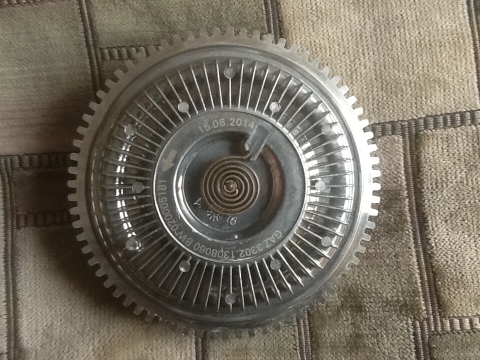

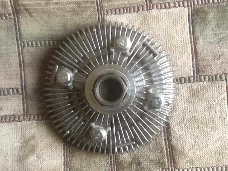

игорь 656 108 Опубликовано 29 августа, 2015 vfhfn, сегодня купил вот такую вискомуфту. Цена 3500р пока еще не тестировал. Купил на оптовке в Саратове. Поделиться сообщением Ссылка на сообщение Поделиться на другие сайты
vfhfn 185 Опубликовано 29 августа, 2015 игорь 656,Да, я тоже нечто подобное взял в магазе, с вентилятором в сборе за 4100. Теперь лишь бы подошёл по резьбе.. Поделиться сообщением Ссылка на сообщение Поделиться на другие сайты
