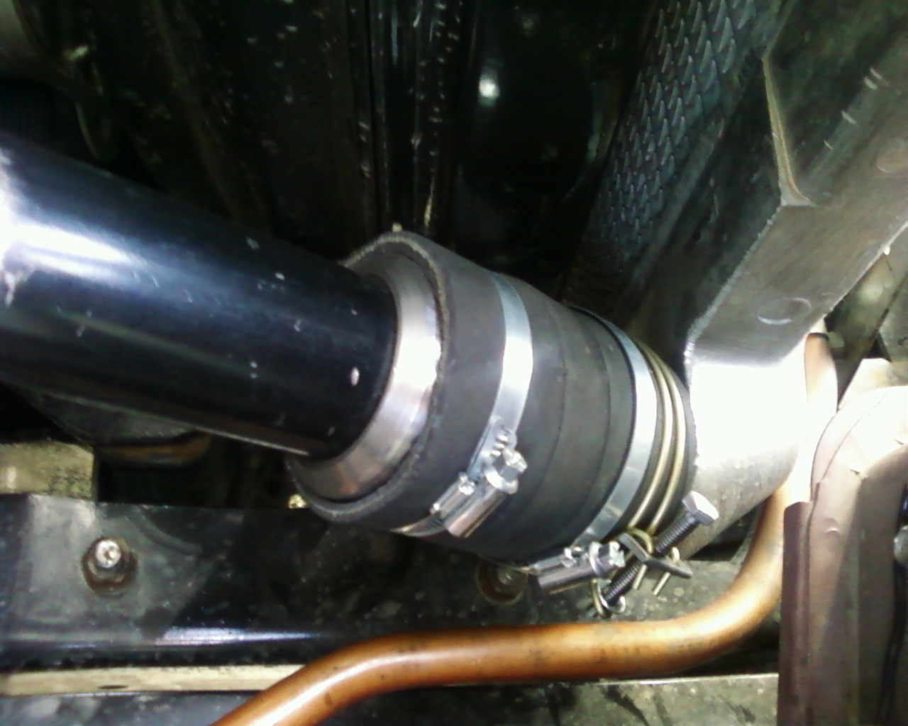

Алексей Ф. 9 804 Опубликовано 19 июня, 2012 всё,я кардинально изменил ситуацию с хомутом! и с патрубком тоже.за рейс он меня расстраивал каждые 4-5км. не помогало ни чего: ни два хомута на сторону,ни сажание патрубка на супер клей.купил кое как хомут нормальный((норма,только нормальную норму ,а не хламьё кетайское)извините за каламбур),поставил. слетать перестал,но по возвращению домой он раздулся как воздушный шарик...к слову сказать у другана во время моего рейса тот же самый патрубок просто напросто разрывает и он его не нашел совсем,так как их нет в продаже вообще(даже нет такой позиции). фишка в том,что он с разными диаметрами на концах,и если подбирать то либо он залезет на интеркулер и будет свободно болтаться на трубе,либо наоборот на трубе будет плотно сидеть,а на интеркулер не оденешь. пришлось доделывать самим.Берём трубу и отрезаем часть её прямо у буртика(делаем конец трубы со стороны кулера ровной) топаем к токарю,показываем ему трубу и объясняем что вам на неё надо сделать "муфту-переходник" с наружным диаметром 70мм и буртом для того чтобы патрубок не слетал.после того как переходник готов,напяливаем его на трубу и обвариваем(чтобы не было сифона. я обварил обычным полуавтоматом),красим в красивый черный цвет :) и пока краска сохнет идём в ближайший магазин "з/ч Камаз" и покупаем патрубок диаметром 70мм и пару хомутов. и идём всё это ставить. такой патрубок и не порвёт и не слетит,а уж если кабы что,то таких уж точно пруд пруди за 70-80р.рвёт их потому что армировки практически в этом патрубке нет.ещё раз повторюсь,патрубков на валдай который стоит со стороны турбины и является переходным от трубы к интеркулеру В ПРОДАЖЕ НЕТ! поиск их проводили лично люди которые занимаются оптовой продажей запчастей "ГАЗ" в Нижнем Новгороде,в других городах их и подавно нет.Читай Марина)) Поделиться сообщением Ссылка на сообщение Поделиться на другие сайты

B.V.A 4 650 Опубликовано 19 июня, 2012 (изменено) Покупаем два зелЁненькиХ по 46 рублей за штуку, один про запас, другой ставим на трубу ,ослабляем хомут патрубка у турбины и вытягиваем трубу так чтобы она зашла в интеркулер, ну и затягиваем хомуты . Я от этой проблемы ушел так, да и к турбине патрубок купил черненький ,но ещё непоменял, посмотрим сколько китаёзский продержится, а так с зелёненьким 13 тыс. палёт нармальный :unsure: Изменено 19 июня, 2012 пользователем B.V.A Поделиться сообщением Ссылка на сообщение Поделиться на другие сайты

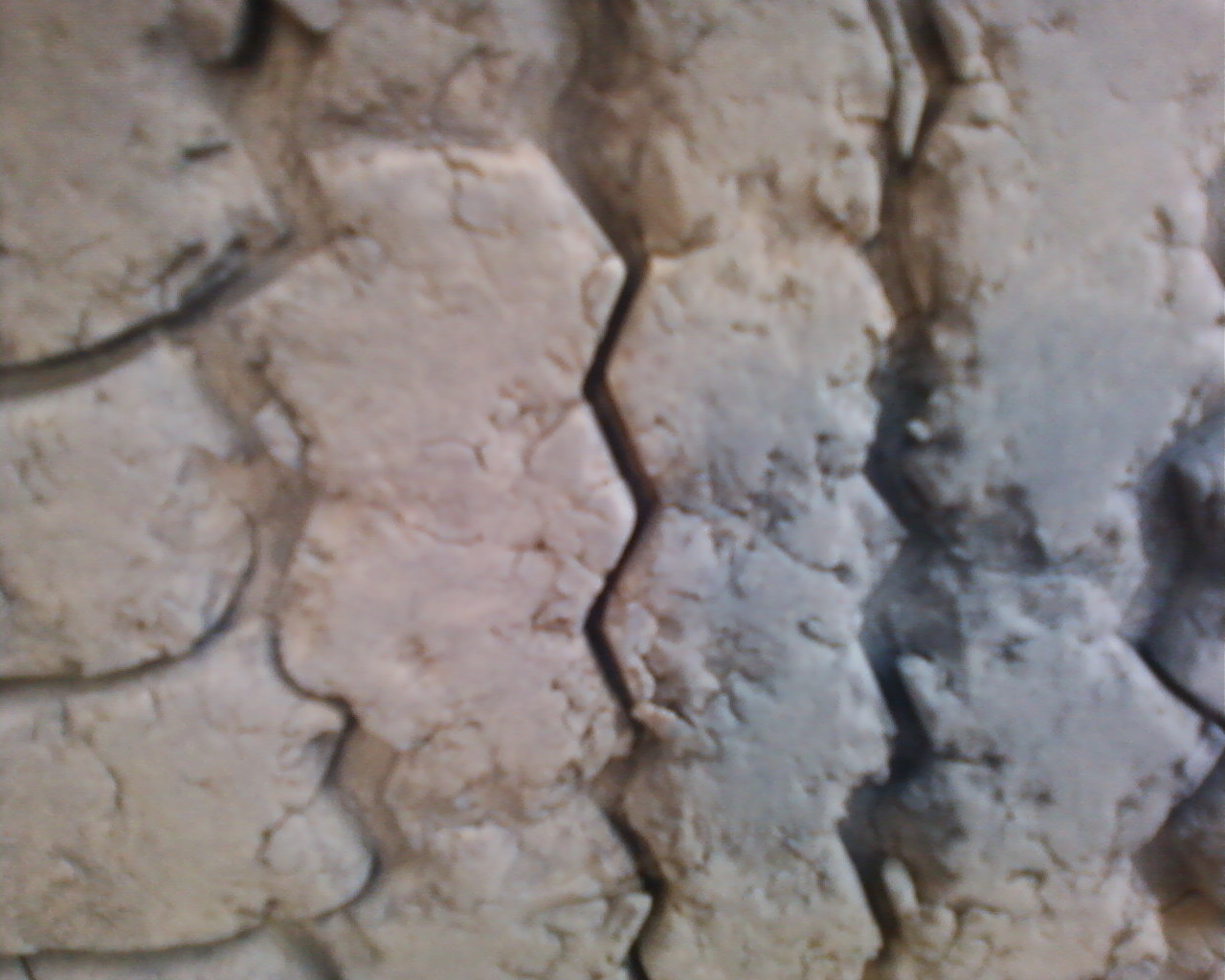

Санчес70 0 Опубликовано 20 июня, 2012 (изменено) Спасибо за информацию.Ещё вопрос-как ходит Кировская резина на Валдае??? да никак, выкидываю этот кусок сажи после 17тыс. пробега! дураку надо было с новья менять. правда половина пробега по гравийке, но знакомый по той же гравийке на китайской резине тот же километраж прошел, и все в порядке. Изменено 20 июня, 2012 пользователем Санчес70 Поделиться сообщением Ссылка на сообщение Поделиться на другие сайты

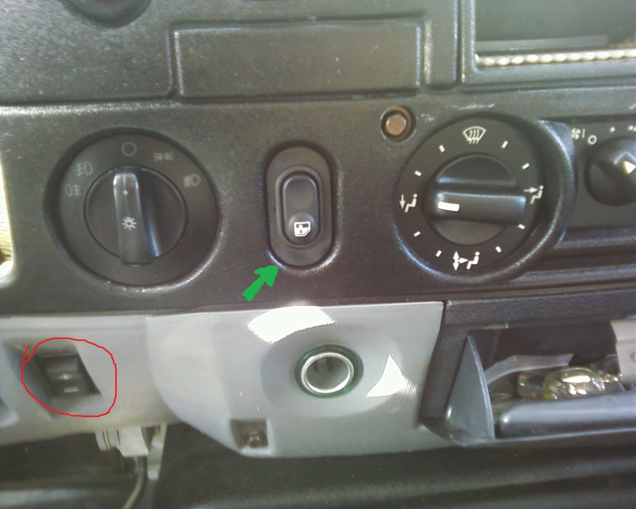

Санчес70 0 Опубликовано 20 июня, 2012 Немного переделал управление круизом. При движении по трассе на круизе очень удобна функция возврата к ранее зафиксированной скорости. Только мне неудобно лезть до кнопки(на фото обведена красным)- коленка мешает. Приудобил кнопку от стеклоподъемника в заглушку где ранее ставился регулятор подсветки приборов(хоть польза какая-то в этом нашлась). Пользоваться стало намного ловчей, и думаю электрической педальке жисть продлеваю меньше ее топча Поделиться сообщением Ссылка на сообщение Поделиться на другие сайты
52RUS 1 856 Опубликовано 20 июня, 2012 Немного переделал управление круизом. При движении по трассе на круизе очень удобна функция возврата к ранее зафиксированной скорости. Только мне неудобно лезть до кнопки(на фото обведена красным)- коленка мешает. Приудобил кнопку от стеклоподъемника в заглушку где ранее ставился регулятор подсветки приборов(хоть польза какая-то в этом нашлась). Пользоваться стало намного ловчей, и думаю электрической педальке жисть продлеваю меньше ее топчаа он и так возвращается к скорости,я кнопку +- вообще не трогаю...едешь на круизе,надо прибавил ногой,объехал препятствие,бросил газ,а он опять в ту скорость стал и едет..надо убавить,нажимаешь кнопку на рычаге сколько надо раз и примедляется...надо повысить,на газ нажал,набрал нужную скорость и кнопку вкл круиза нажал...по сути кнопка +- вообще не нужна Поделиться сообщением Ссылка на сообщение Поделиться на другие сайты
Санчес70 0 Опубликовано 20 июня, 2012 а он и так возвращается к скорости,я кнопку +- вообще не трогаю...едешь на круизе,надо прибавил ногой,объехал препятствие,бросил газ,а он опять в ту скорость стал и едет..надо убавить,нажимаешь кнопку на рычаге сколько надо раз и примедляется...надо повысить,на газ нажал,набрал нужную скорость и кнопку вкл круиза нажал...по сути кнопка +- вообще не нужна мне привычней "примедляться" тормозами, а разгоняться до ранее заданной удобнее одним нажатием кнопки. "надо прибавил ногой,объехал препятствие" - это понимать как "выше скорость - меньше ям"? по сути кнопка +- вообще не нужна - тоже так в начале думал Поделиться сообщением Ссылка на сообщение Поделиться на другие сайты
52RUS 1 856 Опубликовано 20 июня, 2012 мне привычней "примедляться" тормозами, а разгоняться до ранее заданной удобнее одним нажатием кнопки. "надо прибавил ногой,объехал препятствие" - это понимать как "выше скорость - меньше ям"? по сути кнопка +- вообще не нужна - тоже так в начале думалпод "объехал препятствие" понимать : "арбузтранс" например с 05регионом :P Поделиться сообщением Ссылка на сообщение Поделиться на другие сайты

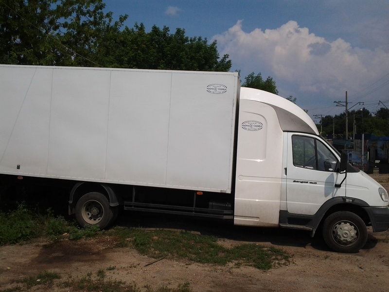

О 219 ТВ 86 0 Опубликовано 25 июня, 2012 (изменено) я себе вот такого пригнал пока 10 тыс пробега не чего не скажу1. Какая база? (предположу что 4730 мм.)?2. Длина кузова? 5100 мм. внутри? Изменено 25 июня, 2012 пользователем О 219 ТВ 86 Поделиться сообщением Ссылка на сообщение Поделиться на другие сайты
Ares72 0 Опубликовано 25 июня, 2012 а он и так возвращается к скорости,я кнопку +- вообще не трогаю...едешь на круизе,надо прибавил ногой,объехал препятствие,бросил газ,а он опять в ту скорость стал и едет..надо убавить,нажимаешь кнопку на рычаге сколько надо раз и примедляется...надо повысить,на газ нажал,набрал нужную скорость и кнопку вкл круиза нажал...по сути кнопка +- вообще не нужнавсем еще раз привет... вот и я тож до сегодня думал что кнопка +- ненужна (ну или на стоянке зимой холостой прибавить)),вот почитал вчера и попробовал сеня без педали- ваще так думаю, "лентяем" стать можно)). И кст. очень удобно, тока вот думаю куда приспособить эту +- поудобней (или под ногу кнопку поставить или под левую руку около "ветродуя" на форточку.)прибавить то газу на круизе и сбросить-это понятно что он возвратится, а вот чуть притормозить (на яме-кочке или немного в повороте) и чтоб опять не дергать на педальку- нажимаем + и оп-ля опять заданный круиз вкл и Валдайчик пошел на "взлет" (ну свист турбо и вжатие в кресло))). это раз.. а два..хм, даж незнаю что на моего "Балдая" сеня нашло.. т.к. у меня уже стоит ЗИЛовский прямой на 50мм и вроде "вылечил" переходником на 70мм около интеркуллера и поставил МАЗовский на 70мм, но за 1 день "стреляли" эти патрубки аж 3 !!!! раза!!! (((. уже меняю их за 15-20 мин (с ожиданием пока остынет), вылечил пока на время поставив по еще 1-му хомуту между стыками трубы и турбины с интеркулером... пробег ептить всего 4тыс. км. наверно придется на сервисе задать вопрос и турбину скорее всего подглушат я думаю... хотя и так "отсечка уже на 2.8 тыс об. тока плиз нестрогие, ваши коментарии? Поделиться сообщением Ссылка на сообщение Поделиться на другие сайты
