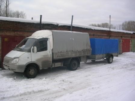

Ваня Страдивари 1 377 Опубликовано 5 декабря, 2010 интересно тут как обстановка с тормозами? может пневмо?Присмотрись повнимательнее. НАКАТ!!! На все 6 колёс. :unsure: КЛАСС!!! :DВот только колёсики прицепа не для наших направлений (дорог). По колдобинам задёргает. :( Поделиться сообщением Ссылка на сообщение Поделиться на другие сайты
Толяныч52 23 Опубликовано 5 декабря, 2010 Присмотрись повнимательнее. НАКАТ!!! На все 6 колёс. Вот только колёсики прицепа не для наших направлений (дорог). По колдобинам задёргает. :(ясн, ниразу несвязывался с ними вот и необращаю внимания. ;) Поделиться сообщением Ссылка на сообщение Поделиться на другие сайты

mmax 4 Опубликовано 5 декабря, 2010 я иногда снегоход таскаю .прицеп узковат в зеркала не вижу его .а прицепное брал за 2.500 год назад в 'механике' очень хорошо зделано. Поделиться сообщением Ссылка на сообщение Поделиться на другие сайты

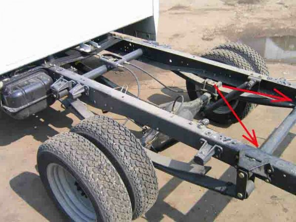

Толяныч52 23 Опубликовано 5 декабря, 2010 Вот такой есть http://kolesamira.ru/farkopi/trejler/3302Надо заехать посмотреть что и как .у меня такой стоит, правельно что прост в установке но современем сгибает перемычку на раме и иногда ломает, у меня правда ещё не сильно смяло но я и нетаскал пока ничего тяжолого. Поделиться сообщением Ссылка на сообщение Поделиться на другие сайты
oleg.x459 3 Опубликовано 5 декабря, 2010 Это самый бюджетный вариант и, что немаловажно, простой в установке. Самое сложное- подключить розетку. :)В чем сложность подключения розетки ? Все провода + сама розетка идет в комплекте . Не пойму , в чем сложность ?!Меня более напрягает установка самого ТСУ. А ты говоришь - он простой в установке... не сложно.я в фонарях с торцов просверлил отверстие под провода и всё .с фаркопом в комплекте была резетка и проводаДык проще в жгуте прицепиться ... . но современем сгибает перемычку на раме и иногда ломает..я Думаю сразу , как буду ставить , усилить перемычку . Это которая с дыркой и 4-мя отверстиями , да ?!Вот я ее думаю усилить сразу , чтоб потом не переживать. Поделиться сообщением Ссылка на сообщение Поделиться на другие сайты
Ваня Страдивари 1 377 Опубликовано 5 декабря, 2010 я иногда снегоход таскаю .прицеп узковат в зеркала не вижу его .а прицепное брал за 2.500 год назад в 'механике' очень хорошо зделано.Поставь на прицеп выносные габаритные фонари (так называемые "бородавки"), как на фурах, и прицеп будет видно в зеркала. Поделиться сообщением Ссылка на сообщение Поделиться на другие сайты
Толяныч52 23 Опубликовано 5 декабря, 2010 (изменено) . Это которая с дыркой и 4-мя отверстиями , да ?!Вот я ее думаю усилить сразу , чтоб потом не переживать.нет неона, та которая труба, она полая в нутри и ненадёжнаявот куда стрелки идут та перемычка Изменено 5 декабря, 2010 пользователем Tolas52 Поделиться сообщением Ссылка на сообщение Поделиться на другие сайты

oleg.x459 3 Опубликовано 5 декабря, 2010 нет неона, та которая труба, она полая в нутри и ненадёжнаяНо ведь и эта тоже задействована ?А как можно сразу усилить ту , которая труба полая и ненадежная ? Надо что-то придумать , как-то усилиь ее . Может переварить ее , заменить более мощной трубой , как думаешь ? Поделиться сообщением Ссылка на сообщение Поделиться на другие сайты
mmax 4 Опубликовано 5 декабря, 2010 у меня такой стоит, правельно что прост в установке но современем сгибает перемычку на раме и иногда ломает, у меня правда ещё не сильно смяло но я и нетаскал пока ничего тяжолого.интересно что надо таскать чтобы сагнуть там переычку,если тока камаза дёргать из кувета.я када еду и трогаюсь ваще прицеп не ощющаю один раз ваще забыл что с ним еду Поделиться сообщением Ссылка на сообщение Поделиться на другие сайты
oleg.x459 3 Опубликовано 5 декабря, 2010 вот куда стрелки идут та перемычка Туда цепляется первое крепление , а потом второе , где пластина с четырьмя болтами .Обои видимо надо усилять. А как оно вообще , нормальное по своей цене ? интересно что надо таскать чтобы сагнуть там переычку...Вот-вот . Поделиться сообщением Ссылка на сообщение Поделиться на другие сайты

Толяныч52 23 Опубликовано 5 декабря, 2010 интересно что надо таскать чтобы сагнуть там переычку,если тока камаза дёргать из кувета.я када еду и трогаюсь ваще прицеп не ощющаю один раз ваще забыл что с ним едудорожники какойто аппарат таскают весом 1000кг, за сезон 2 раза в сервисе по замене этой перемычки вот и говорю что ломается, я потуже потянул болты крепления так она уже сдала и смялась вовнутрь. Поделиться сообщением Ссылка на сообщение Поделиться на другие сайты
