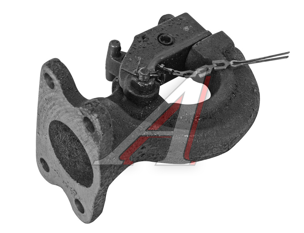

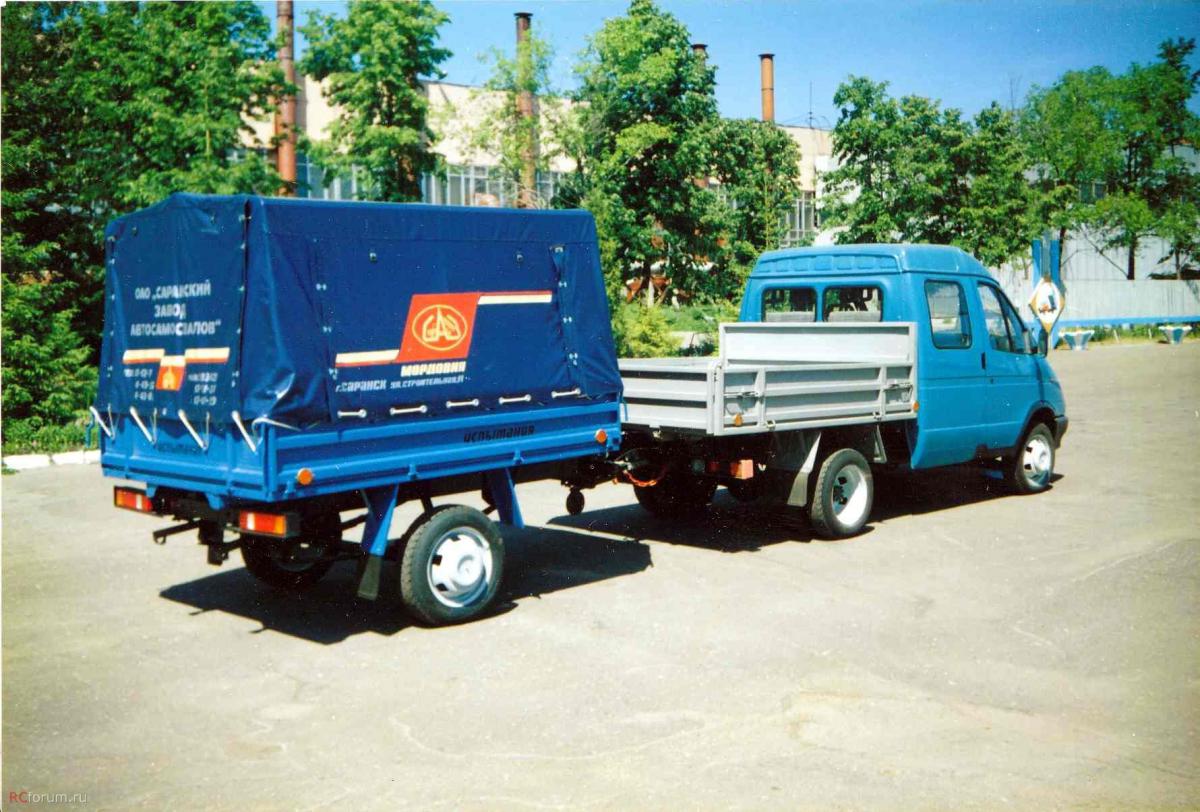

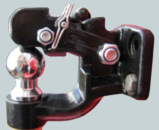

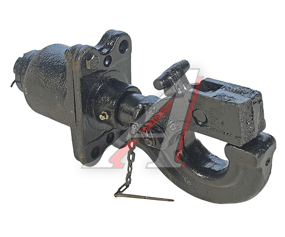

boli039 7 Опубликовано 28 августа, 2015 (изменено) Водителю машины с прицепом не рекомендуется резко тормозить - при этом ... вес прицепа, оборудованного тормозной системой, не должен превышать 80% ... вес для прицепов без тормозов составляет 50% массы автомобиля. вот первый прицеп саз8317-01 к газели один колесный диск выдерживает нагрузку 750кг крюк уаз нагрузка 75кг тяговое усилие 1500кгООО АВИКО чебоксарышар кованый F нагрузка 75кг тяговое усилие 3000кг(90xM16)шар кованый G нагрузка 75кг тяговое усилие 3500кг(83X56xM12)ООО VFM- BOSAI новоорскшар кованый N нагрузка 75кг тяговое усилие 3500кг (83X50xM10)гост на шар ф50 Изменено 28 августа, 2015 пользователем boli039 Поделиться сообщением Ссылка на сообщение Поделиться на другие сайты
