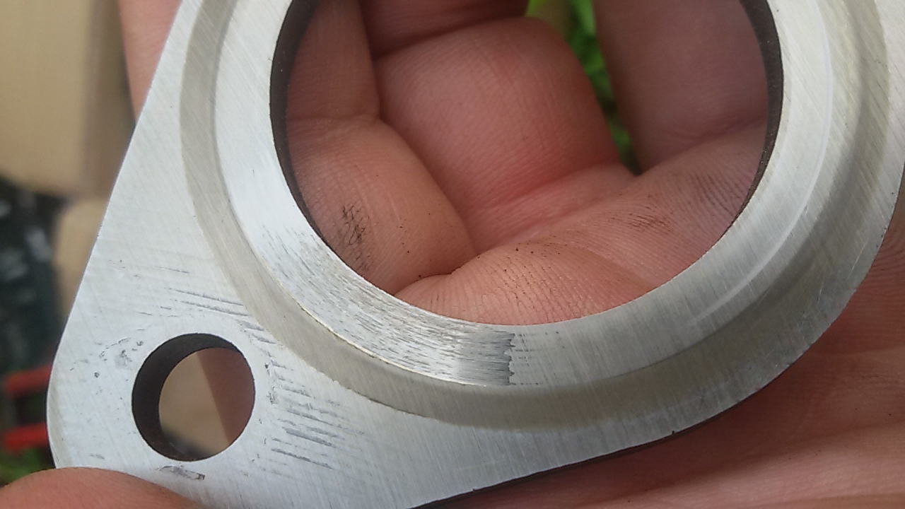

Паровоз 9 Опубликовано 15 октября, 2015 если крышка не изношена,и шестерни целые,подтянуть гаечку и всё. прикрути шестерню. на крышке выработка меньше 1мм , а гайку я первым делом подтянул, на шестернях явной выработки не видать, все зубья чёрные Поделиться сообщением Ссылка на сообщение Поделиться на другие сайты
Паровоз 9 Опубликовано 15 октября, 2015 на крышке выработка меньше 1мм , а гайку я первым делом подтянул, на шестернях явной выработки не видать, все зубья чёрныеможет у меня крышка привода МН поистёрлась . привод люфтит вверх вниз из-за этого люфтит промвал ?если крышка не изношена,и шестерни целые,подтянуть гаечку и всё. прикрути шестерню. на крышке выработка меньше 1мм , а гайку я первым делом подтянул, на шестернях явной выработки не видать, все зубья чёрные. может у меня крышка привода МН поистёрлась . привод люфтит вверх вниз из-за этого люфтит промвал ? Поделиться сообщением Ссылка на сообщение Поделиться на другие сайты
Crady 8 675 Опубликовано 15 октября, 2015 привод люфтит вверх вниз из-за этого люфтит промвал ?вверх вниз из за за втулок,вперёд назад из за крышки. Поделиться сообщением Ссылка на сообщение Поделиться на другие сайты
Игорь 73 189 Опубликовано 24 октября, 2015 На крышке промвала совсем потёртостей не должно быть.переверните её . Сам привод тоже люфтить не должен, на крышке отлитая шайба для этого.Я занимался этим, при ремонте блока...вообщем ньюансов всяких нахватался. По камасутре, если передняя шейка вала 48,95 ( при 49 в стоке) => вал выкидывается, с задней тоже самое 21,95.При замене втулок промвала , нужно блок и сам промвал везти в сервис, они шейки шлифанут ( если нужно) и развернут втулки под размер ваших шеек. Поделиться сообщением Ссылка на сообщение Поделиться на другие сайты
student45 18 Опубликовано 26 июля, 2016 Промвал имеет хождение вдоль своей оси 4мм, на крышке маленький задир а на валу по всей окружности. Что делать? Чем грозит? Как лечить? Поделиться сообщением Ссылка на сообщение Поделиться на другие сайты
ded 888 Опубликовано 26 июля, 2016 Промвал имеет хождение вдоль своей оси 4мм, на крышке маленький задир а на валу по всей окружности. Что делать? Чем грозит? Как лечить?Лечится все просто.Пластину, если на ней есть выработка просто переворачиваем.А осевой люфт пром вала убираем заменой промежуточной большой шестерней. Если у нее большая выработка на месте, где крепится к пром валу)Либо планированием плоскости на шлиф станке. В вашем случае при люфте 4мм шестерня промежуточного вала (большая) подлежит замене. 1 Поделиться сообщением Ссылка на сообщение Поделиться на другие сайты
student45 18 Опубликовано 26 июля, 2016 Лечится все просто.Пластину, если на ней есть выработка просто переворачиваем.А осевой люфт пром вала убираем заменой промежуточной большой шестерней. Если у нее большая выработка на месте, где крепится к пром валу)Либо планированием плоскости на шлиф станке. В вашем случае при люфте 4мм шестерня промежуточного вала (большая) подлежит замене. Я маленько не понял. Люфт этот при снятой шестерне. Шестерню в мусор, подъело зубья. При установленной шестерни такого люфта не было. Я понял что шестерня притягивает и фиксирует пром вал, при этом они трут с двух сторон пластину? А маслянный канал на валу это пытается смазать? Поделиться сообщением Ссылка на сообщение Поделиться на другие сайты
