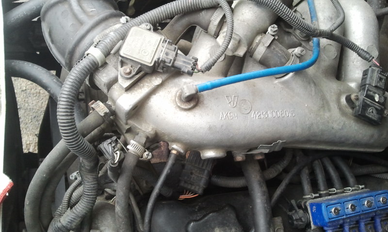

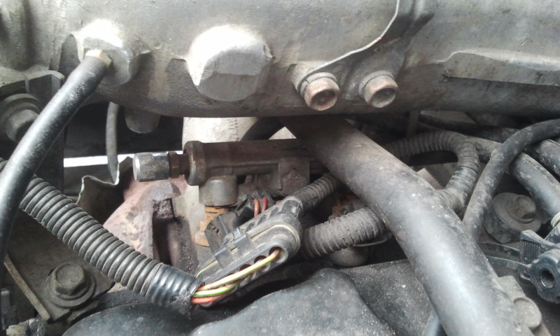

victor5116 300 Опубликовано 17 апреля, 2014 Фото блока управления и топливной рампы сделайте. Отдельно моторчик можно поменять, при условии, что разъемы в модуле не подплавившиеся. Поделиться сообщением Ссылка на сообщение Поделиться на другие сайты
Dissy 0 Опубликовано 17 апреля, 2014 Поделиться сообщением Ссылка на сообщение Поделиться на другие сайты

victor5116 300 Опубликовано 17 апреля, 2014 Все по заводскому, если давление ниже 3.8 то насос менять, обратки у тебя нет (имеется ввиду на рампе). Давление еще можно проверить непосредственно с насоса, что бы исключить клапан, в этом случае насос на максимум качает, новый около 6 выдает. Поделиться сообщением Ссылка на сообщение Поделиться на другие сайты

victor5116 300 Опубликовано 17 апреля, 2014 Думаю что не сильно принципиально, на твоем двигателе установлен ДАД (датчик абсолютного давления), системы с этим датчиком не так чувствительны к подсосам, разве что в близи форсунки (уплотнительное колечко, врезка газовой форсунки), на ХХ будет подтрой, на других режимах не почувствуешь. Устранять конечно надо, если есть, просто чуда не случиться. Из под прокладки коллектора не сечет, а то ДК не верно работать будет. Поделиться сообщением Ссылка на сообщение Поделиться на другие сайты
Dissy 0 Опубликовано 17 апреля, 2014 как ты к нам то попал???короче у приятеля такой-же пизнес,"сосало воздух" с 20-ти рублевой резиновой "заглушки",номер не скажу-в лабазе девки сразу с порога продали,размером с пятирублевую монету,сказали часто спрашивают-ссыхаетсяВ Яндексе набрал!) где оно стоит, это кольцо?Думаю что не сильно принципиально, на твоем двигателе установлен ДАД (датчик абсолютного давления), системы с этим датчиком не так чувствительны к подсосам, разве что в близи форсунки (уплотнительное колечко, врезка газовой форсунки), на ХХ будет подтрой, на других режимах не почувствуешь. Устранять конечно надо, если есть, просто чуда не случиться. Из под прокладки коллектора не сечет, а то ДК не верно работать будет.Значит всё таки менять насос! Ок, сегодня дымом проверю, и давление с насоса, а там уже буду смотреть..) Отпишусь! Поделиться сообщением Ссылка на сообщение Поделиться на другие сайты
