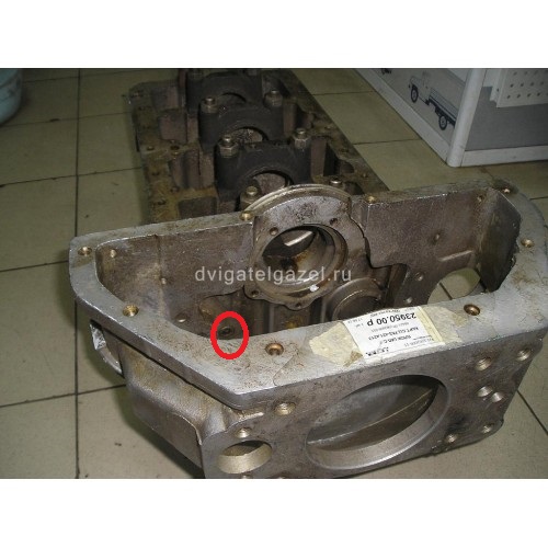

Вовик 872 Опубликовано 27 июля, 2014 Ребята подскажите на УМЗ сзади на блоке в районе картера сцепления есть какой нибудь масляный канал заглушенный?Масло откуда то потекло,а от куда понять не могу. Поделиться сообщением Ссылка на сообщение Поделиться на другие сайты

Вовик 872 Опубликовано 27 июля, 2014 На днях прокладку под поддоном менял,думал с заднего полумесяца течет,там теперь сухо.Течет от куда то выше,с правой стороны по ходу движения.Сейчас смотрел фотки блока с разных сторон,так вот там с права как раз масляный канал идет,что на масляный фильтр и заглушка вроде там должна быть.На картинке выделено Поделиться сообщением Ссылка на сообщение Поделиться на другие сайты
Ясносолнышко 25 Опубликовано 28 июля, 2014 Так наверное масла перелил и выдавило заглушку распредвала (( выдавить её. Это казус. За заглушкой нет практически давления поскольку в задней опоре есть специальное отверстие для сброса. Но вот течь оттуда может. Чтоб устранить оттуда течь достаточно обезжирить и герметиком жахнуть. На днях прокладку под поддоном менял,думал с заднего полумесяца течет,там теперь сухо.Течет от куда то выше,с правой стороны по ходу движения.Сейчас смотрел фотки блока с разных сторон,так вот там с права как раз масляный канал идет,что на масляный фильтр и заглушка вроде там должна быть.На картинке выделено справа установлени заглушка под шестигранник. За ней высокое давление. Если течет от туда до лечится протяжкой. Поделиться сообщением Ссылка на сообщение Поделиться на другие сайты
Вовик 872 Опубликовано 28 июля, 2014 Укого нибудь текло масло из под заглушки масляного канала,что на фото выше? Поделиться сообщением Ссылка на сообщение Поделиться на другие сайты
