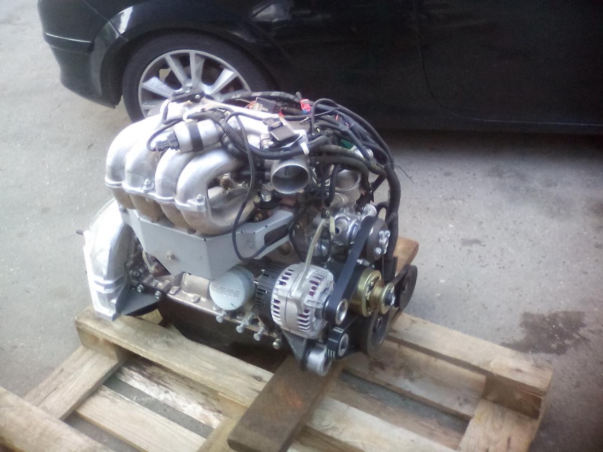

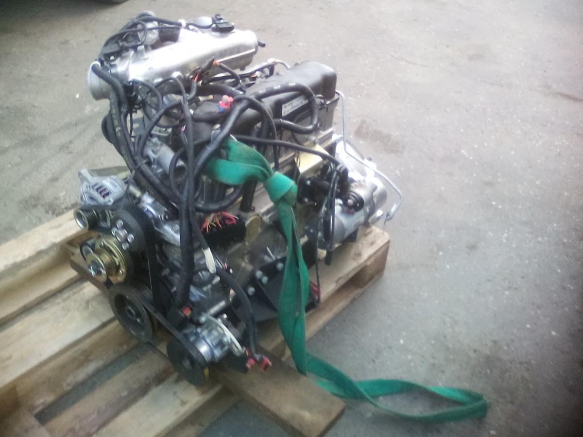

Андрюха73rus 1 031 Опубликовано 29 августа, 2015 Видать да верхняя часть коллектора другая , и датчик лишний на дросселе .Вот приобрели, щас ставить будем . пол дня ушло на ожидание эвакуатора , штук 50 телефонов обзванил , полный аврал сегодня у них . Надо газель продавать и брать эвакуатор . Поделиться сообщением Ссылка на сообщение Поделиться на другие сайты
Андрюха73rus 1 031 Опубликовано 29 августа, 2015 Эвакуатор обошелся в 6 р.Он забрал меня на тросу с Заречья ул Рябиновая 38б, отвез к брату в сервис в Мамоново на Колхозную 120а , потом поехали за двигателем в Назарьево и обратно . Максимум 100 км он проехал . Поделиться сообщением Ссылка на сообщение Поделиться на другие сайты
Crady 8 657 Опубликовано 29 августа, 2015 Видать да верхняя часть коллектора другая , и датчик лишний на дросселе .коллектора одинаковые,впуск,рессивер ставь свой.точно щас не скажу,но по моему пара датчиков там ещё отличается.сравни маркировки.ДТОЖ.остальное не критично в принципе.проводку всю свою цепляй.ну может пара разъёмов на датчиках будет отличатся,перекрутишь на свои.настроек не потребуется потом никаких.должен запустится нормально.перед запуском отключи катушку,выверни свечи и погоняй стартером пока не будет тухнуть лампочка аварийного давления при прокрутке.сильно не увлекайся кручением,стартер не спали.как при прокрутке начнёт тухнуть лампочка,свечи и катушку обратно,и запускай. Поделиться сообщением Ссылка на сообщение Поделиться на другие сайты
газель2005 2 704 Опубликовано 29 августа, 2015 Еще на коллекторе выпускном смотри,что бы были отверстия под кольца.Помпа другая с маленьким соском.У нас своя рампа со своими форсами. Поделиться сообщением Ссылка на сообщение Поделиться на другие сайты
Андрюха73rus 1 031 Опубликовано 29 августа, 2015 Да много чего не подходит , помпа , корпус термостата , фишки на форсунках , щас рампу перекидываем . Вот про отверстия на выпускном коллекторе , не понял . Что за сии дырки? Поделиться сообщением Ссылка на сообщение Поделиться на другие сайты

Андрюха73rus 1 031 Опубликовано 29 августа, 2015 Тут в комплекте мозги , цилиндр сцепления , педаль , главный тормозной . умаялись все перекручивать , оставили на утро .выжимного только нет , завтра прикупитть надо . Поделиться сообщением Ссылка на сообщение Поделиться на другие сайты
