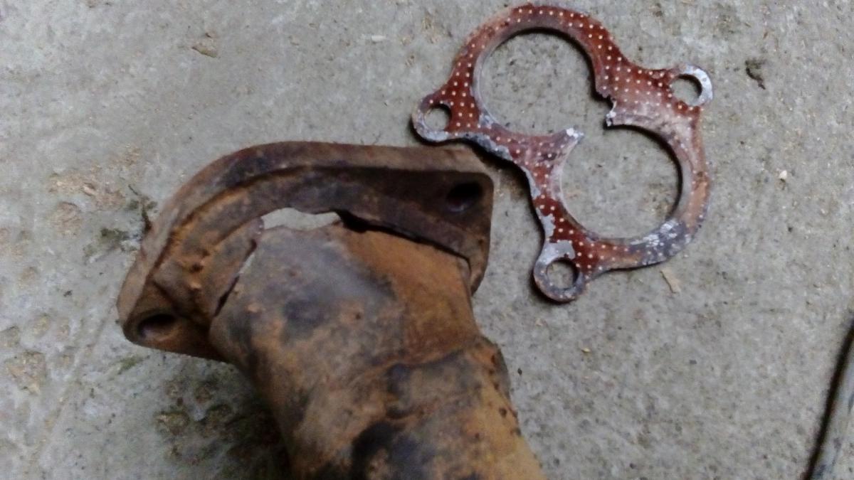

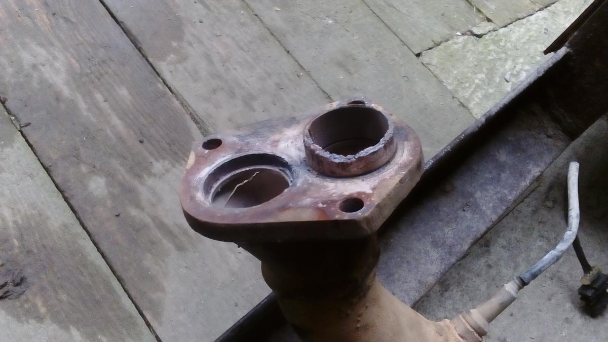

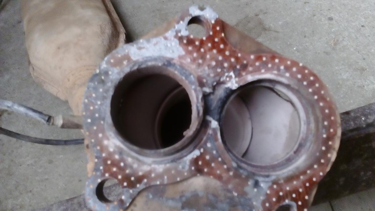

rool 782 Опубликовано 3 октября, 2015 В лучших традициях водятлов прощёлкал крепление выхлопной к кпп, разумеется оборвало флянец. Повезло, что без дождя и снега прикрутил на проволоку. ( Проволока - дорожная сварка, всегда надо возить с собой! Аксиома.) Так вот теперь имею этоВопрос такой - как варить? Как усилить, там железо как фольга? Или забить и купить новое, но был удалён кат, физически и в прошивке (Crady) Рукастый сварщик с полуавтоматом ждёт меня завтра. Ну. или ткните, где было. Ещё кольца прилегания флянец - коллектор поменять бы.., думаю от подшипников обоймы вкорячить, но надо подбирать. Кто-нибудь морочился? Поделиться сообщением Ссылка на сообщение Поделиться на другие сайты

rool 782 Опубликовано 3 октября, 2015 наверное только МЕНЯТЬ, всякое кроилово ведет к попадалову....Опять же шило на мыло. Не поверишь, стенка металла 04мм. Обварю завтра полностью, почему не сделали один проём?? Зачем лишнее сопротивление? Поделиться сообщением Ссылка на сообщение Поделиться на другие сайты
Ваня Страдивари 1 377 Опубликовано 3 октября, 2015 В лучших традициях водятлов прощёлкал крепление выхлопной к кпп, разумеется оборвало флянец. Повезло, что без дождя и снега прикрутил на проволоку. ( Проволока - дорожная сварка, всегда надо возить с собой! Аксиома.) Так вот теперь имею это01.JPGDSC_0086.JPGDSC_0085.JPGВопрос такой - как варить? Как усилить, там железо как фольга? Или забить и купить новое, но был удалён кат, физически и в прошивке (Crady) Рукастый сварщик с полуавтоматом ждёт меня завтра. Ну. или ткните, где было. Ещё кольца прилегания флянец - коллектор поменять бы.., думаю от подшипников обоймы вкорячить, но надо подбирать. Кто-нибудь морочился?Приёмная труба от УМЗ-4215 не подходит? Поделиться сообщением Ссылка на сообщение Поделиться на другие сайты
rool 782 Опубликовано 3 октября, 2015 Приёмная труба от УМЗ-4215 не подходит?Да не пробывал пока ничего. Но от 15го вроде раздельная, а у меня бизнес, такую то маму. Про то и говорю, почему не сделали один вход? Или как обычно..главное время отсидеть на работе...манагеры пля..Crady,Олег. Как чинишь? Знаю, что вообще стараешься к таким не лезть . Но работа есть работа. Чё делать, то? Варить или покупать? Поделиться сообщением Ссылка на сообщение Поделиться на другие сайты
