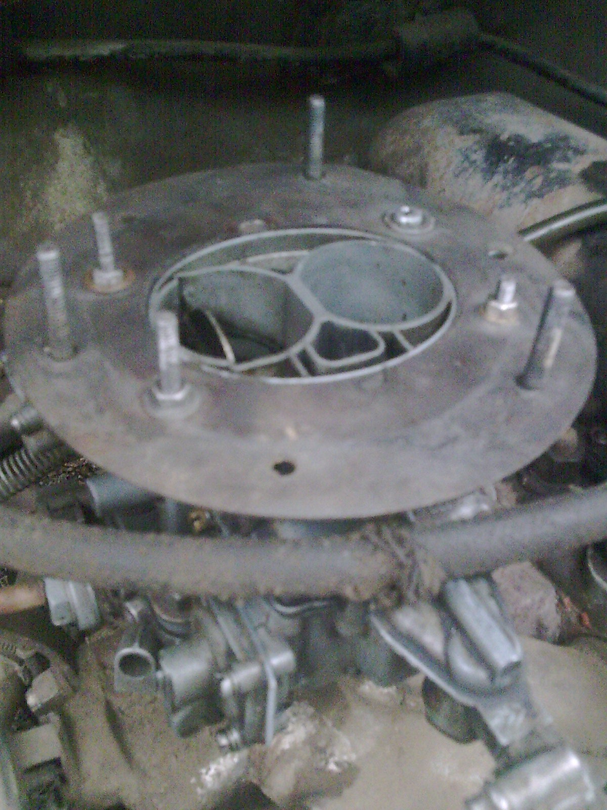

Сергей779 16 Опубликовано 13 января, 2011 что там с фотками совсем пропал,а то ссылки твои не работаютПримерно вот так.Получше фотки нет к сожалению. Поделиться сообщением Ссылка на сообщение Поделиться на другие сайты

Hunter44 0 Опубликовано 21 января, 2011 кто нибудь пробовал поставить карб от 21083 -1107010???как там нужно рассверлить отверстия на карбе,прокладках и проставке,я попробовал но получается смещение на 1 камере,это тоесть надо коллектор рассверливать???кто ставил,помогите с подробностями Поделиться сообщением Ссылка на сообщение Поделиться на другие сайты
mogu4ev2010 7 Опубликовано 23 января, 2011 кто нибудь пробовал поставить карб от 21083 -1107010???как там нужно рассверлить отверстия на карбе,прокладках и проставке,я попробовал но получается смещение на 1 камере,это тоесть надо коллектор рассверливать???кто ставил,помогите с подробностямиу меня стоит ,смещение все равно будет, рассверливать как обычно сверлом 10мм, проставку подбирал по высоте шпилек. внутри все стандартное ,только распылитель ускор.насоса рассверлен до 0,7мм и оба конца в первичную камеру. уровень снижен на 2мм. меня очень устраивает. :) Поделиться сообщением Ссылка на сообщение Поделиться на другие сайты

Николай41 0 Опубликовано 23 января, 2011 с фотографиями бы все это делоКак вариант-продаются шпильки переходные с М8 наМ6 и тогда все становится без рассверливаний.Нужны только шайбы побольше.Есть еще шпильки М8 на М8 эксцентрические-тоже ставил. Поделиться сообщением Ссылка на сообщение Поделиться на другие сайты
Hunter44 0 Опубликовано 23 января, 2011 я уже рассверлил,поставил,но есть смещение вправо,это сильно скажется?или растачивать коллектор? Поделиться сообщением Ссылка на сообщение Поделиться на другие сайты
Hunter44 0 Опубликовано 25 января, 2011 еще переделал эпхх через реле аварийной лампочки жигулей,подсоединил патрубки паралленьно печки,подсоединил шланчик от трамблера к карбу(нужно ли)как насчет штуцера винтиляции картера,подключал кто нибудь Поделиться сообщением Ссылка на сообщение Поделиться на другие сайты
