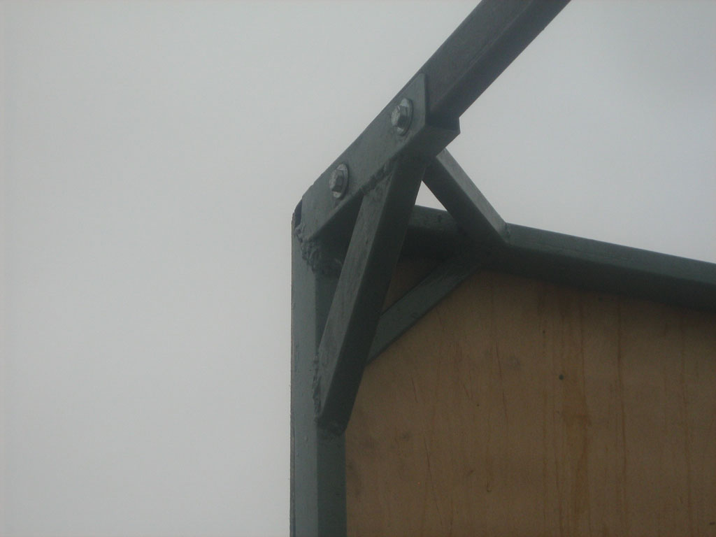

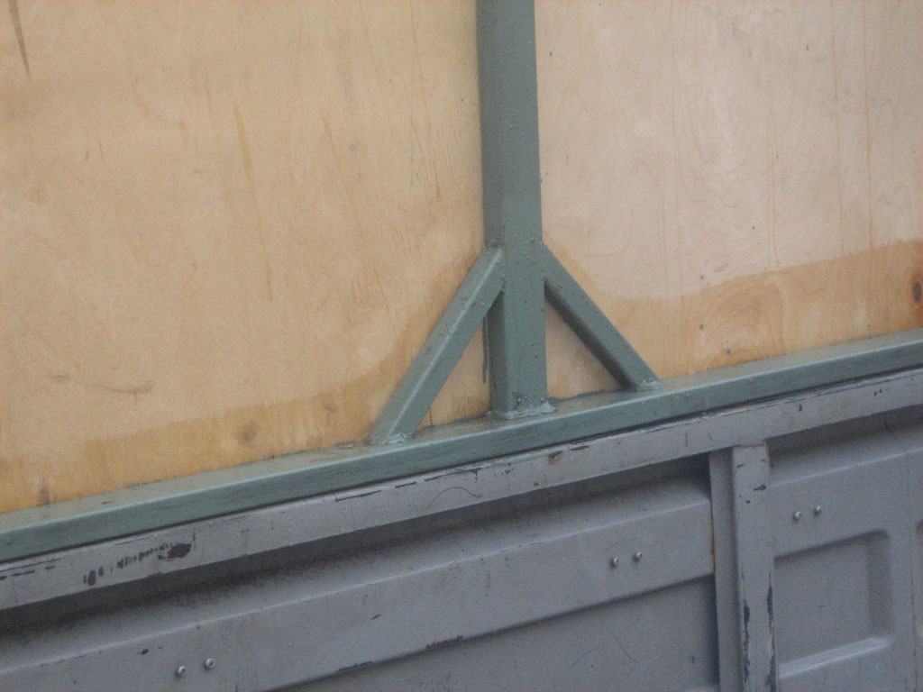

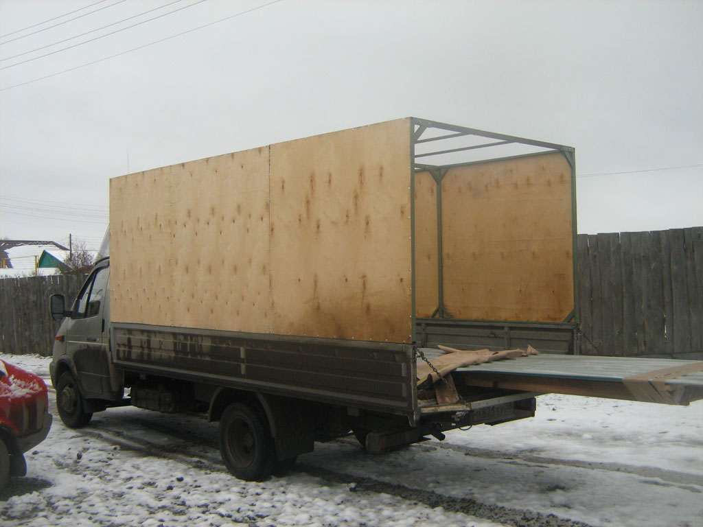

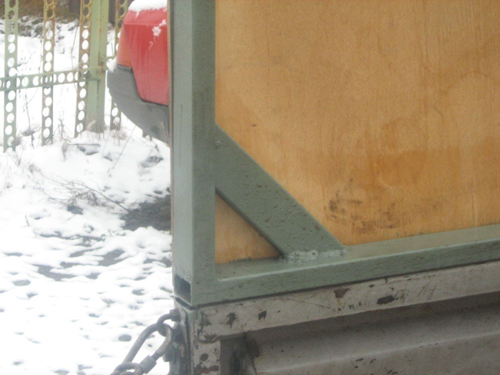

Vlad50 0 Опубликовано 23 ноября, 2010 Фото каркаса Поделиться сообщением Ссылка на сообщение Поделиться на другие сайты
ГАЗельсус96 1 Опубликовано 23 ноября, 2010 Влад 50, спасибо за фото ! У тебя хорошие жёсткости сделаны, капитально выглядит.Вот только объясни, каркас тента крепится к БОРТАМ на болты М10 с широкими шляпками, так ?А то у некоторых видел - на сварку закрепляется ( по-моему, это похабно) Я вот думаю, на крыше наверно, достаточно совсем небольшие два ската , - чтобы и скатывалась вода и снег, но и чтоб красиво было. А то видел один раз как-то, - там крыша натуральная, - так нисколько не смотрится. Поделиться сообщением Ссылка на сообщение Поделиться на другие сайты
Vlad50 0 Опубликовано 23 ноября, 2010 Да, рама крепится к бортам на болтах, и обязательно широкие толстые шайбы в виде прямоугольника с дыркой. Видел подобные конструкции с креплением на простые болты М8 - рвет с мясом борта. Не знаю как эта конструкция будет ходить, но все же понадёжней.По поводу крыши и тента: каркас задумывался со съемной верхней частью под вертикальную загрузку. На фотках не видно, в местах крепления перемычек наверху крепления на болтах с барашковыми гайками, при необходимости отвинчиваешь, сбрасываешь тент вперед и грузишь. Однако задняя перемычка не выдержала боковых нагрузок и порвалась в месте сверления дырок. Надо как - то усиливать. Тент заказал, спросил у ребят, которые варят тенты насчет скатов - они пожали плечами и сказали: со скатами тент дороже, а у нас (в смысле у них) и так не рвет, материал импортный. На худой конец, я думаю, можно и фанерки подложить. Вот так. Поделиться сообщением Ссылка на сообщение Поделиться на другие сайты

мишаня 86 2 Опубликовано 18 марта, 2011 Фото каркасадоброе утро всем конструкция очень интересная мне то же нравится такая задумка что бы каркас на борта перенести. Но появился вот такой вопрос как ведут себя борта при данной конструкции т. е. не отваливаются они от креплений ведь конструкция наверно давольно тяжелая а у них крепления к платформе давольно слабые? А так вообще задумка супер убераешь гребаные стойки которые все время мешаются. Так же вот еще какой вопрос на форуме была тема где один человек рассказывал про то как он это делал принцып вроде тот же но только фото по больше если кто знает про эту тему пожалуйста скиньте ссылку. Поделиться сообщением Ссылка на сообщение Поделиться на другие сайты
кузнец40 8 Опубликовано 18 марта, 2011 (изменено) Да, рама крепится к бортам на болтах, и обязательно широкие толстые шайбы в виде прямоугольника с дыркой. Видел подобные конструкции с креплением на простые болты М8 - рвет с мясом борта. Не знаю как эта конструкция будет ходить, но все же понадёжней.По поводу крыши и тента: каркас задумывался со съемной верхней частью под вертикальную загрузку. На фотках не видно, в местах крепления перемычек наверху крепления на болтах с барашковыми гайками, при необходимости отвинчиваешь, сбрасываешь тент вперед и грузишь. Однако задняя перемычка не выдержала боковых нагрузок и порвалась в месте сверления дырок. Надо как - то усиливать. Тент заказал, спросил у ребят, которые варят тенты насчет скатов - они пожали плечами и сказали: со скатами тент дороже, а у нас (в смысле у них) и так не рвет, материал импортный. На худой конец, я думаю, можно и фанерки подложить. Вот так.Из опыта,присутсвие усилителей на каркасе(ребра жесткоси) приведет к обрвыву креплений борт-платформа.Каркас должен "играть". По поводу полской крыши не вижу ни каких проблем.Пример,фура площадь крыши 33 кв.м.,только все надо делать во вреня и не леньтся лишний раз залесть в кузов.P.S. Европалет,120см на80см. У меня их входит 8,а почему нельзя на ГАЗе сразу сделать европлатформу. Изменено 18 марта, 2011 пользователем кузнец40 Поделиться сообщением Ссылка на сообщение Поделиться на другие сайты
Vlad50 0 Опубликовано 18 марта, 2011 Из опыта,присутсвие усилителей на каркасе(ребра жесткоси) приведет к обрвыву креплений борт-платформа.Каркас должен "играть". По поводу полской крыши не вижу ни каких проблем.Пример,фура площадь крыши 33 кв.м.,только все надо делать во вреня и не леньтся лишний раз залесть в кузов.P.S. Европалет,120см на80см. У меня их входит 8,а почему нельзя на ГАЗе сразу сделать европлатформу. Конструкция отъездила честно зиму, порядка 10тык, пока трещин в местах крепления каркаса к бортам нет. Побольше точек крепления, шайбы пожирнее и регулярный осмотр, протяжка. Рвет борта там где начинаются люфты. Поделиться сообщением Ссылка на сообщение Поделиться на другие сайты
мишаня 86 2 Опубликовано 18 марта, 2011 А не у кого не было такой проблемы что борта под тяжестью каркаса проседают и начинают отрываться от креплений или как то деформироваться. И еще так что не кто не знает что это за тема где наш соклубник сделал сам каркас с воротами и сделал подробный фото отчет? Поделиться сообщением Ссылка на сообщение Поделиться на другие сайты
