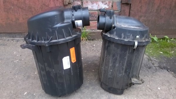

Олег Ф. 1 768 Опубликовано 11 апреля, 2024 Эти воздушные Биги у более ранних машин с Камминсом были другие, меньше размером, потом, не знаю с какого года точно пошёл другой корпус и этот фильтр. У меня старого образца, так как машина ещё 10-того года. Мой Биг вроде индекс 9434М Поделиться сообщением Ссылка на сообщение Поделиться на другие сайты
dtrans 1 470 Опубликовано 11 апреля, 2024 24 минуты назад, radmir сказал: В общем, для себя составил такую памятку, чтобы искать было легче Артикулы Оригинальных фильтров Cummins ISF 2.8: Масляный Fleetguard LF17356 Топливный Fleetguard FS19925 Воздушный BIG GB529 (на ранних Cummins был другой) Может кому-то поможет. Но не факт что всё тут верно. Может кто-то проверить? GB529 для корпуса который слева. GB9434M с права. Они по размеру разные. 1 Поделиться сообщением Ссылка на сообщение Поделиться на другие сайты

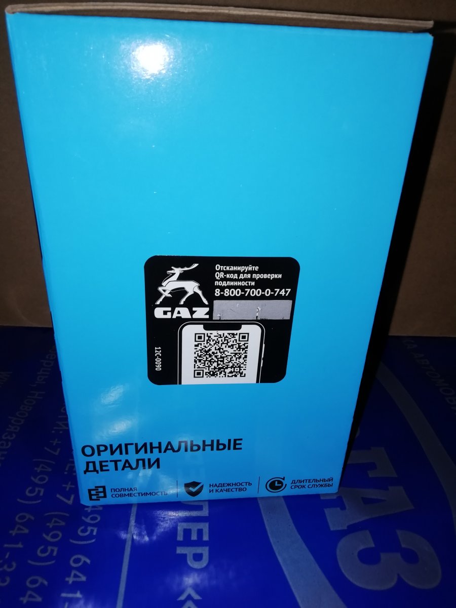

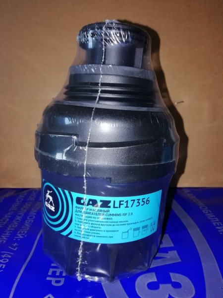

dtrans 1 470 Опубликовано 28 мая, 2024 Сегодня в Томилино выгружался. Заехал к дилеру на Н.Рязанке. Прифигел от цен. Масляный 2300, топливный 2400. Топливный не разглядывал(есть в запасе пара). Масляный, даже пофотать разрешили. На самом фильтре ни номеров, ни голограмм. Диск сцепление Сакс 16000, Джи парт(кажется) 9000. Когда уже поехал, засомневался. Может он мне цену в сборе говорил? Поделиться сообщением Ссылка на сообщение Поделиться на другие сайты
