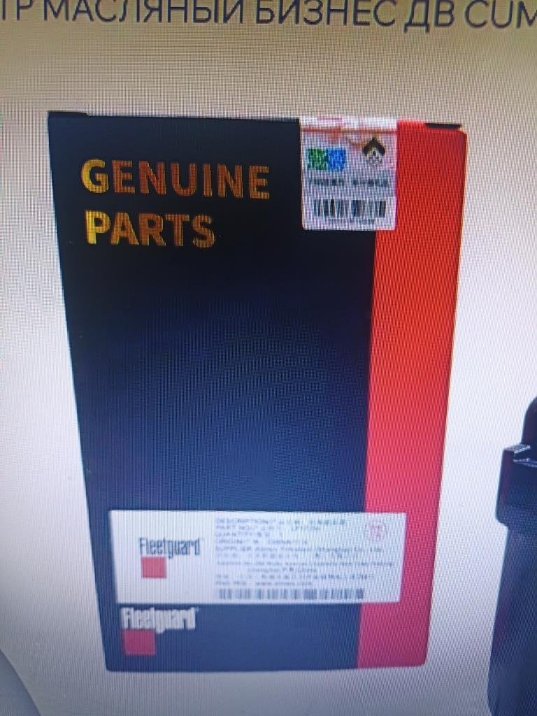

Vovchikk 1 006 Опубликовано 14 ноября, 2024 (изменено) 1 час назад, Alex030569 сказал: Фото выложи сюда. Какое фото, фильтры уже уехали назад. Сейчас пошукаю на озоне, если найду похожую упаковку, выложу. 7183949966.webp Изменено 14 ноября, 2024 пользователем Vovchikk Поделиться сообщением Ссылка на сообщение Поделиться на другие сайты
Alex030569 7 052 Опубликовано 14 ноября, 2024 (изменено) 2 часа назад, Vovchikk сказал: Какое фото, фильтры уже уехали назад. Сейчас пошукаю на озоне, если найду похожую упаковку, выложу. 7183949966.webp 40 \u043a\u0411 · 8 загрузок Без того,что бы мы тут твое загружали,ни как что ли? Нет желания забивать память в телефоне. Можно тремя пальцами скрин сделать. Изменено 14 ноября, 2024 пользователем Alex030569 Поделиться сообщением Ссылка на сообщение Поделиться на другие сайты

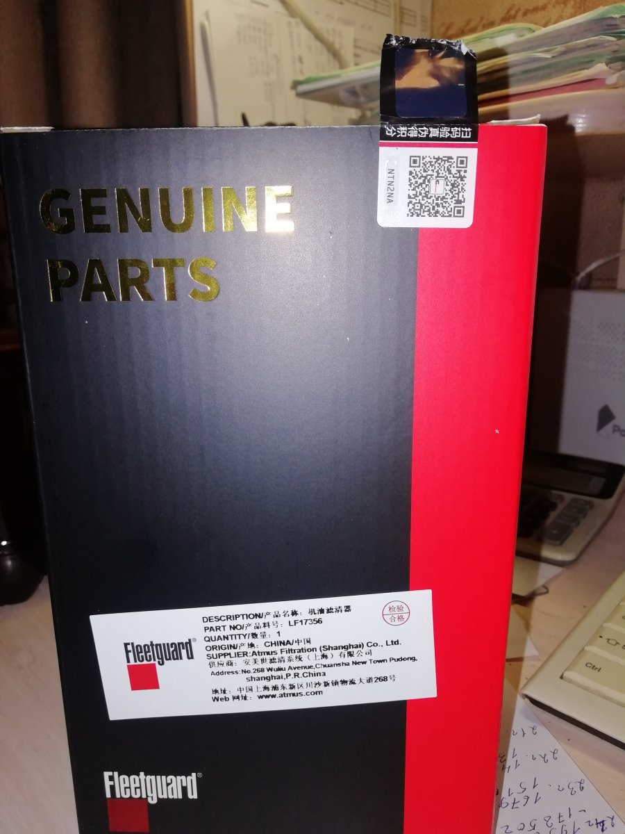

Vovchikk 1 006 Опубликовано 15 ноября, 2024 @Alex030569 Складывается такое впечетление, что мы только вдвоём ставим оригинальные фильтры. Вместо галограммы вот такая бумажка на крышке упаковки. Поделиться сообщением Ссылка на сообщение Поделиться на другие сайты
dtrans 1 637 Опубликовано 15 ноября, 2024 3 часа назад, Vovchikk сказал: @Alex030569 Складывается такое впечетление, что мы только вдвоём ставим оригинальные фильтры. Вместо галограммы вот такая бумажка на крышке упаковки. Так ставим или назад отправляем? Чёт запутался. Вчера заказал на озоне такие, комплект. В пути ещё. Поделиться сообщением Ссылка на сообщение Поделиться на другие сайты

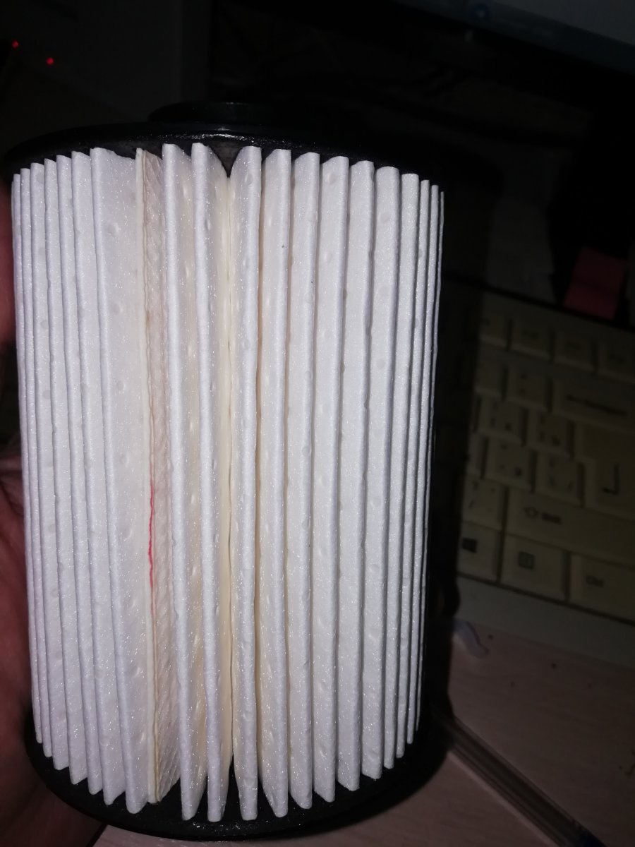

Alex030569 7 052 Опубликовано 15 ноября, 2024 3 часа назад, Vovchikk сказал: @Alex030569 Складывается такое впечетление, что мы только вдвоём ставим оригинальные фильтры. Вместо галограммы вот такая бумажка на крышке упаковки. я такие покупаю.Сколько раз уже говорил,что подержав фильтр в руках,мне потом уже не нужны всякие галограмы,я тактильно ощущаю его подлинность.Могу добавить,визуально видно пятно склейки фильрубщей бумаги,оно красное,проткнув упаковочную пленку,можно пальцем провести и по понять,что уплотнительное кольцо или как правильно,имеет резиновую основу.Я про ту часть,которая в центре фильтра. А,ну и по структуре бумаги видно,оригинал или подделка. @Vovchikk Ты воьми фильтр в руки и изучи его хорошенько,потом проблем не будет. Поделиться сообщением Ссылка на сообщение Поделиться на другие сайты

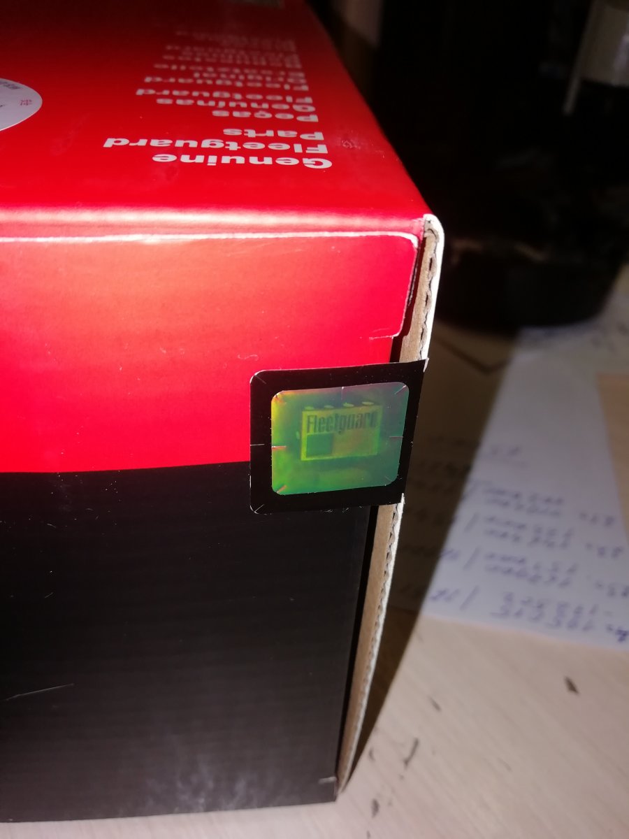

dtrans 1 637 Опубликовано 15 ноября, 2024 @Alex030569 Точно такие? Выше фотки отличаются. Коробки да, одинаковые. Но Вовчик пишет галограмм нет нигде, просто этикетка. Я час назад получил с Озона. Галограмы на коробке. На фильтрах нет. Галы обьемные и точки/чёрточки читаются. Проверочный код ещё есть. Только где проверить не нашёл. Веб адрес дилера есть на этикетке Аtmus, на Флитгард отсылает. На счёт тиктулы ты перебрал. Можно и по запаху собаку научить, у кого есть. Шутка. Удалось черточки сфоткать: 1 Поделиться сообщением Ссылка на сообщение Поделиться на другие сайты
Alex030569 7 052 Опубликовано 15 ноября, 2024 1 час назад, dtrans сказал: @Alex030569 Точно такие? Выше фотки отличаются. Коробки да, одинаковые. Но Вовчик пишет галограмм нет нигде, просто этикетка. Я час назад получил с Озона. Галограмы на коробке. На фильтрах нет. Галы обьемные и точки/чёрточки читаются. Проверочный код ещё есть. Только где проверить не нашёл. Веб адрес дилера есть на этикетке Аtmus, на Флитгард отсылает. На счёт тиктулы ты перебрал. Можно и по запаху собаку научить, у кого есть. Шутка. Удалось черточки сфоткать: Оригинал.Склейка бумаги красная.Поэтому 99,% оригинал. 1 Поделиться сообщением Ссылка на сообщение Поделиться на другие сайты

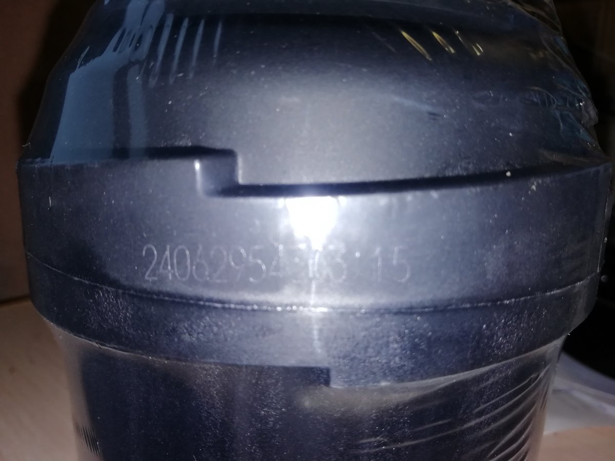

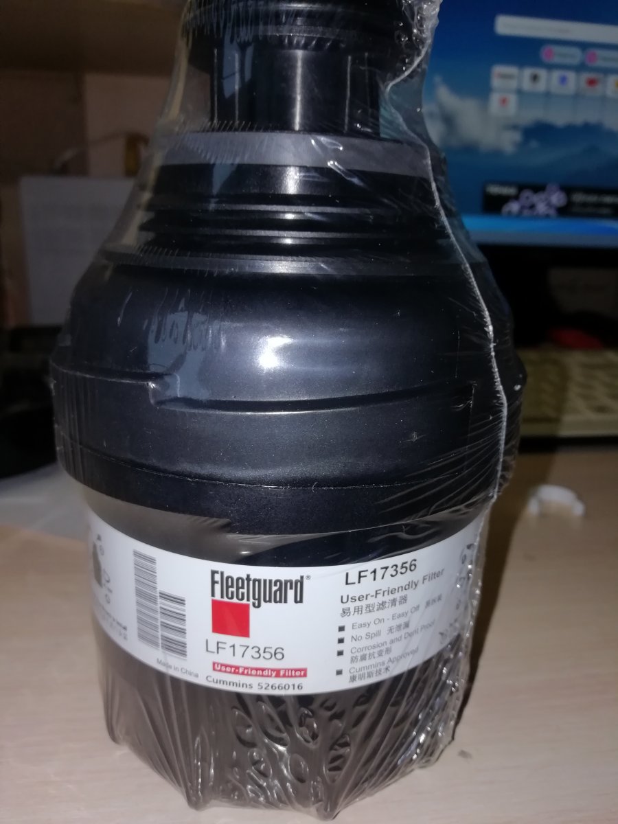

Vovchikk 1 006 Опубликовано 22 ноября, 2024 (изменено) @Alex030569 https://www.ozon.ru/product/maslyanyy-filtr-fleetguard-dlya-dvigateley-cummins-isf-2-8-originalnyy-499216979/?tab=questions Можешь почитать в вопросах, они уже дали ответ. Но меня всё равно берут сомнения. Да и что они скажут чтоэто подделка. Посмотрел маслянный фильтр, резинки чёрные, а на оригинале они как бы в тальке, серого цвета и номера сбоку не нашёл. Изменено 22 ноября, 2024 пользователем Vovchikk Поделиться сообщением Ссылка на сообщение Поделиться на другие сайты
Alex030569 7 052 Опубликовано 22 ноября, 2024 (изменено) 1 час назад, Vovchikk сказал: @Alex030569 https://www.ozon.ru/product/maslyanyy-filtr-fleetguard-dlya-dvigateley-cummins-isf-2-8-originalnyy-499216979/?tab=questions Можешь почитать в вопросах, они уже дали ответ. Но меня всё равно берут сомнения. Да и что они скажут чтоэто подделка. Посмотрел маслянный фильтр, резинки чёрные, а на оригинале они как бы в тальке, серого цвета и номера сбоку не нашёл. Внутренняя резинка должна быть резиновая и ощущается это пальцем.Это я про топливный. По видео,фото вроде оригинал. Я вообще такие вещи боюсь брать по инету. Себе покупаю давно в проверенной фирме и всегда кручу фильтра в руках. Изменено 22 ноября, 2024 пользователем Alex030569 Поделиться сообщением Ссылка на сообщение Поделиться на другие сайты
Vovchikk 1 006 Опубликовано 22 ноября, 2024 16 минут назад, Alex030569 сказал: По видео,фото вроде оригинал. Та то да, а что пришло позже выложу. Топливный вроде похож на оригинал, но надо вскрывать цклофан и смотреть. 17 минут назад, Alex030569 сказал: Себе покупаю давно в проверенной фирме и всегда кручу фильтра в руках. Хорошо когда есть где брать. Поделиться сообщением Ссылка на сообщение Поделиться на другие сайты
