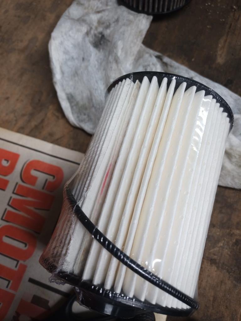

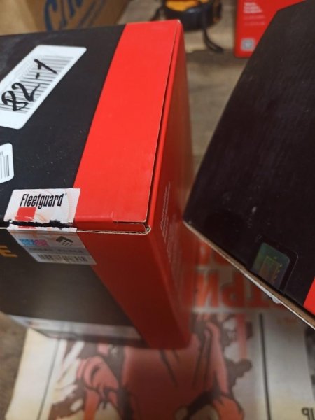

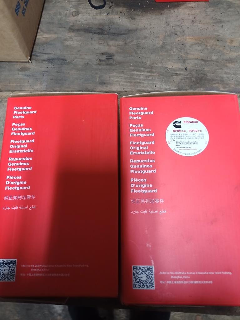

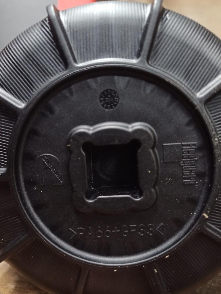

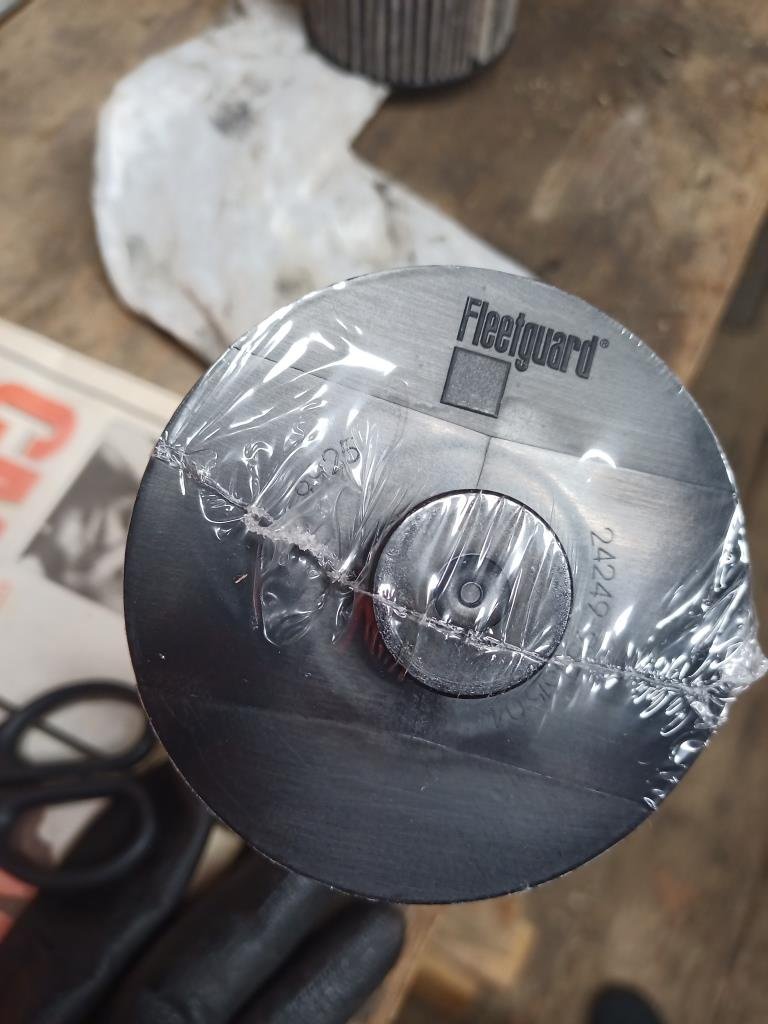

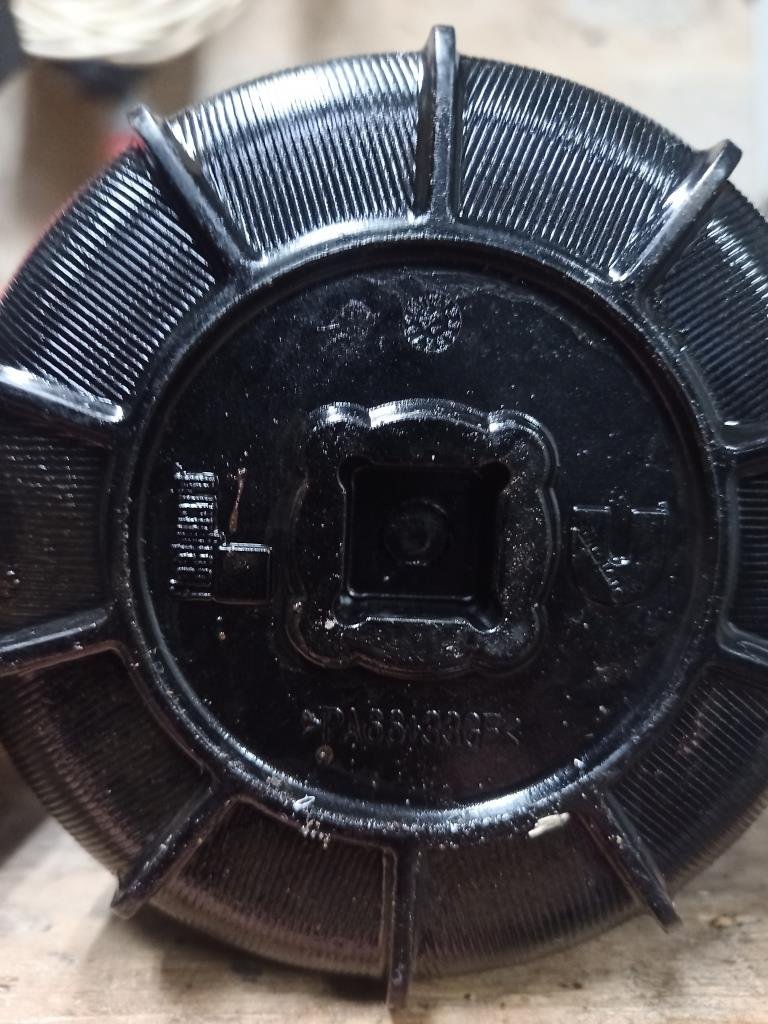

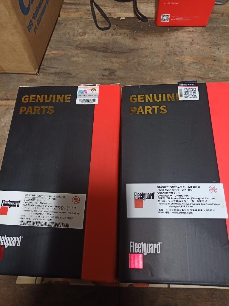

Vovchikk 973 Опубликовано 23 ноября, 2024 Нашёл старые фильтра и детально всё рассмотрел. По топливному вроде вопросов нет, похоже оригинал, по маслянному вроде тоже всё так, но резинки как я выше писал не как раньше были с белёсым налётом и на нижней части надписи каминс и флитгард наоборот, с разных сторон и на старом PA66+33GF, а на новом PA66+GF33. На новой упаковке отсутствует круглая наклейка (слева) пломба другая без галограммы и на квадратной наклеке шрифт не чёткий. Поделиться сообщением Ссылка на сообщение Поделиться на другие сайты

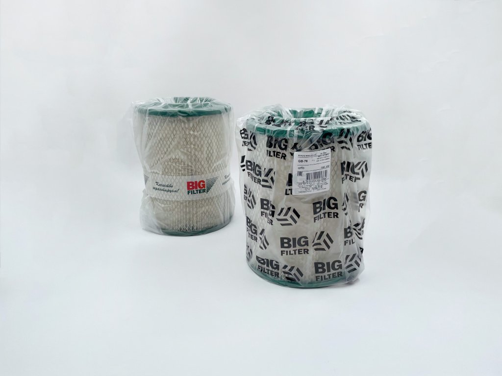

Vovchikk 973 Опубликовано 30 марта, 2025 Кто знает как должен быть упакован воздушный фильтр БИГ? Есть в фирменной целофановой упаковке, а есть в простой картонной коробке с наклейкой БИГ но без целофана. Или и тот и тот имеют место быть? Поделиться сообщением Ссылка на сообщение Поделиться на другие сайты
dtrans 1 520 Опубликовано 30 марта, 2025 4 часа назад, Vovchikk сказал: Кто знает как должен быть упакован воздушный фильтр БИГ? Есть в фирменной целофановой упаковке, а есть в простой картонной коробке с наклейкой БИГ но без целофана. Или и тот и тот имеют место быть? В коробке не встречал. Всегда в целофане. Последний был в целофане + наклейка со штрих кодом. Поделиться сообщением Ссылка на сообщение Поделиться на другие сайты
Vovchikk 973 Опубликовано 30 марта, 2025 Я и те и те покупал, а вот как должно быть, делема. Поделиться сообщением Ссылка на сообщение Поделиться на другие сайты
dtrans 1 520 Опубликовано 30 марта, 2025 56 минут назад, Vovchikk сказал: Я и те и те покупал, а вот как должно быть, делема. Вот, что пишет сам Биг: Новая упаковка воздушных фильтров 11 марта 2024 В сезоне 2024 мы заменили внешний вид нашей индивидуальной упаковки для круглых воздушных фильтров. Прозрачные пакеты приобрели фирменный монохромный принт. https://bigfilter.com/company/press/novaya-upakovka-vozdushnykh-filtrov/ Поделиться сообщением Ссылка на сообщение Поделиться на другие сайты
dtrans 1 520 Опубликовано 30 марта, 2025 Дистрибьюторы BIG FILTER на OZONhttps://vk.com/@big_filter-distributory-big-filter-na-ozon 1 1 Поделиться сообщением Ссылка на сообщение Поделиться на другие сайты
Vovchikk 973 Опубликовано 30 марта, 2025 А в коробках получается подделка? Поделиться сообщением Ссылка на сообщение Поделиться на другие сайты
dtrans 1 520 Опубликовано 30 марта, 2025 29 минут назад, Vovchikk сказал: А в коробках получается подделка? Не знаю. Мне с Озона в ноябре приходил, как на картинке. Причем продавец в списке дистрибьюторов не значится. Поделиться сообщением Ссылка на сообщение Поделиться на другие сайты
Vovchikk 973 Опубликовано 30 марта, 2025 @dtrans Мне тоже с озона пришёл как на картинке, в старой упаковке, правда весь помятый и сетка местами торчит, не впаяна. Не стал ставить, поехал купил у себя в городе в магазе в коробке. Поэтому и задался этим вопросом. В Красноярске у нас есть Шалыгин, числится дистрибьютером на сайте БИГ, у него тоже иногда покупаю, всегда в коробках, может очень старый завоз. Поделиться сообщением Ссылка на сообщение Поделиться на другие сайты

dtrans 1 520 Опубликовано 30 марта, 2025 51 минуту назад, Vovchikk сказал: @dtrans Мне тоже с озона пришёл как на картинке, в старой упаковке, правда весь помятый и сетка местами торчит, не впаяна. Не стал ставить, поехал купил у себя в городе в магазе в коробке. Поэтому и задался этим вопросом. В Красноярске у нас есть Шалыгин, числится дистрибьютером на сайте БИГ, у него тоже иногда покупаю, всегда в коробках, может очень старый завоз. Нормальный продавец доставку делает в коробке, только в своей не фирменной. 31 минуту назад, zhn36 сказал: а ты какой фильтр покупаешь?) артикул интересует именно бига Про GB-529 речь идет. 1 Поделиться сообщением Ссылка на сообщение Поделиться на другие сайты
Vovchikk 973 Опубликовано 2 апреля, 2025 Отправил запрос производителю, вот ответ: Фильтр воздушный GB-529 поставляется в индивидуальной картонной коробке, без пакета внутри. Фильтр GB-529 GROUP поставляется в сборной коробке по 4 штуки, просто упакованные в пакет. Клиентам при заказе одной штуки фильтр будет отгружаться в пакете. 1 Поделиться сообщением Ссылка на сообщение Поделиться на другие сайты
