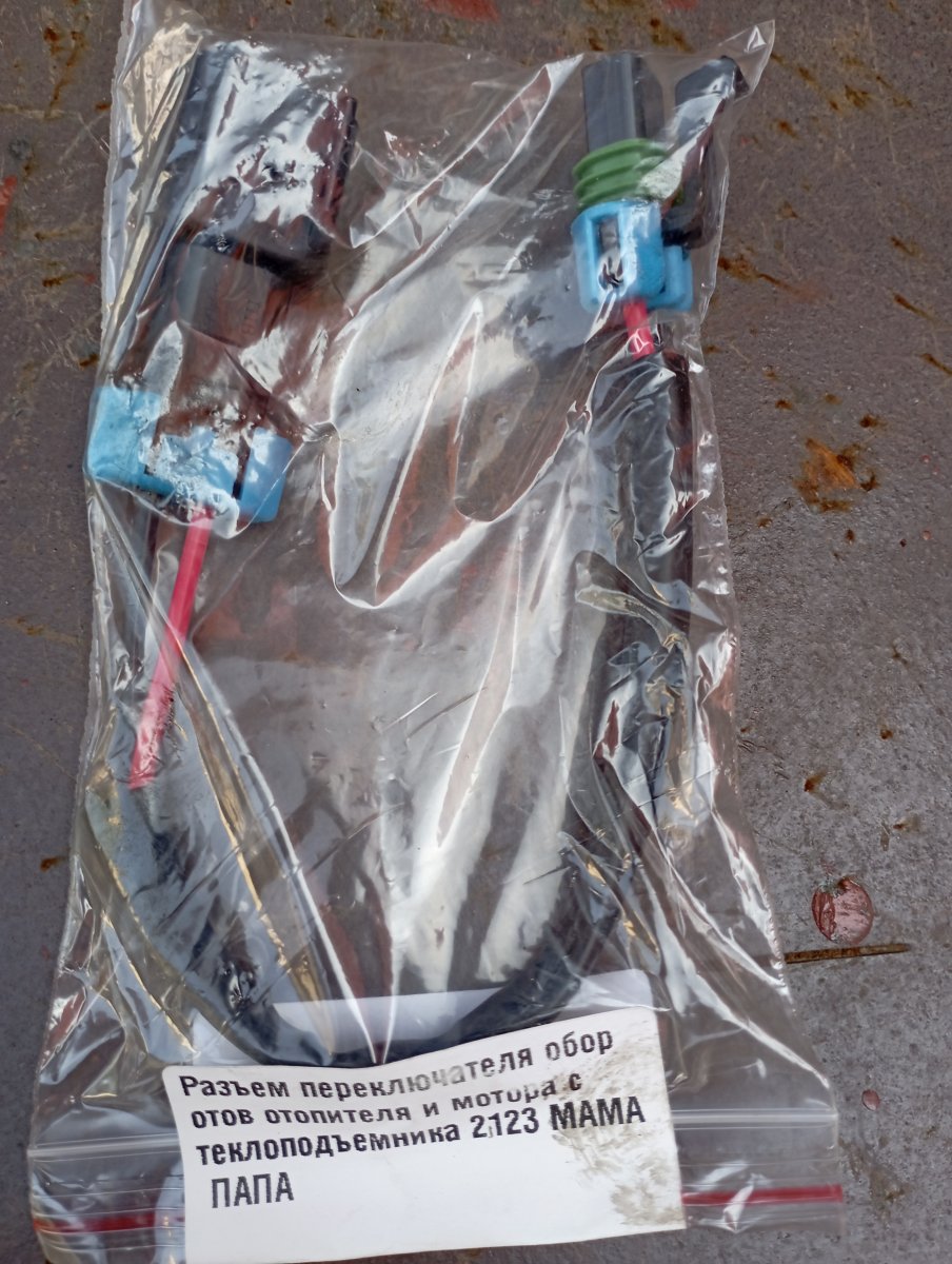

gazelist24rus 514 Опубликовано 14 августа, 2025 (изменено) 4 часа назад, gazelist24rus сказал: Я на рынке покупал. От какой то Нивы. Фишка подошла. Вот. Правый разъем в крышку и ни когда не снимал. Левый подружил с правым (ну в смысле покупал 2 таких шнурка) и расцеплял тот что дальше от колбы. Из неудобств провод крутится вместе с крышкой. Как писали выше напряжение идет всегда, но пластина включает ТЕН только при отрицательной температуре. Крышка горит по причине плохого контакта. Чем меньше дергаем фишку, тем целее крышка. Изменено 14 августа, 2025 пользователем gazelist24rus 1 Поделиться сообщением Ссылка на сообщение Поделиться на другие сайты
dtrans 1 588 Опубликовано 14 августа, 2025 21 минуту назад, gazelist24rus сказал: Крышка горит по причине плохого контакта. Чем меньше дергаем фишку, тем целее крышка. Может быть. Но у меня, к примеру, ни чего не "горело" и не плавилось. А воздух сосало. Я тогда, как и многие с форума, с подсосом воздуха боролся. С прозрачным шлангом "носился" и пузырьки разглядывал. А понял, когда этот ШР, мокреть саляркой начал. Поделиться сообщением Ссылка на сообщение Поделиться на другие сайты
