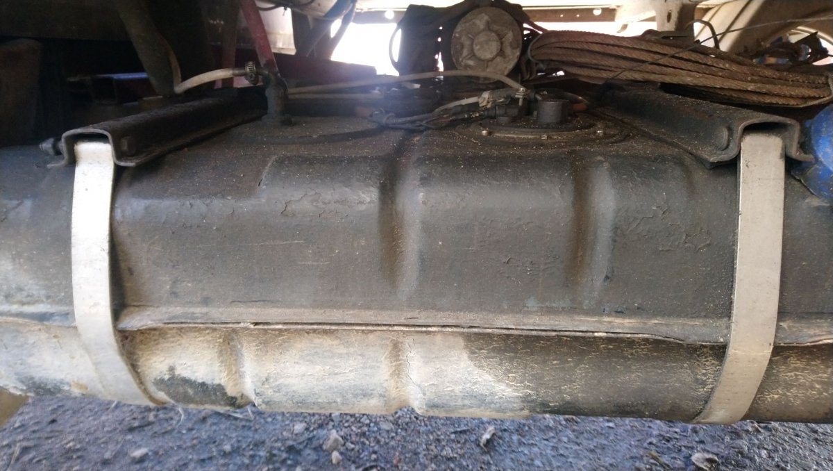

Диолко 6 Опубликовано 31 марта, 2021 Кто знает, а кронштейны бака с какой машины подходит. Чтоб бак не подвешивался снизу, а ложился на кронштейн. Сверху затягивался лентами. Поделиться сообщением Ссылка на сообщение Поделиться на другие сайты
Валерий(69) 1 511 Опубликовано 1 апреля, 2021 В 31.03.2021 в 15:15, Диолко сказал: Кто знает, а кронштейны бака с какой машины подходит. Чтоб бак не подвешивался снизу, а ложился на кронштейн. Сверху затягивался лентами. Верхние кронштейны переверни и прикрути снизу. Поделиться сообщением Ссылка на сообщение Поделиться на другие сайты
Алексей Ф. 10 892 Опубликовано 1 апреля, 2021 У меня так штатные кронштейны снизу прикручены к раме , ленты сверху. Штатные ленты лопаются, изготовили усиленные под заказ по образцу. Поделиться сообщением Ссылка на сообщение Поделиться на другие сайты
kombrig 608 Опубликовано 1 апреля, 2021 ленты из нержавейки нарезал,штук сто,хоть продавай.машина исчезнет ,ленты останутся. 1 1 Поделиться сообщением Ссылка на сообщение Поделиться на другие сайты
ZAN57 3 690 Опубликовано 2 апреля, 2021 Я из обычного полосового вырезал, не ржи не нашёл когда менял насос. Хорошо промазал своей фирменной мастикой. Поделиться сообщением Ссылка на сообщение Поделиться на другие сайты
Татарин 7 872 Опубликовано 2 апреля, 2021 Располосовал бак от стиральной машинки. Соединил ушки заклёпками.Причём там на баке была формовка сгиба.Естественно на полосе получилась как складка.Так вот, она не распрямилась.Давно катаюсь с этими хомутами.Тряпочкой тернул и ни какой ржавчины.Ещё можно подстрельнуть нержавеющей ленты у электриков-монтажников.Они такой лентой крюки сип на столбы притягивают. Поделиться сообщением Ссылка на сообщение Поделиться на другие сайты
kombrig 608 Опубликовано 3 апреля, 2021 кому будет полезно.лента нержавейка длина 1000мм,толщина1мм.концы загибаются и не требуют специального крепления.грязь отлетает сама. В 31.03.2021 в 15:15, Диолко сказал: Чтоб бак не подвешивался снизу, а ложился на кронштейн. Сверху затягивался лентами. грязесборник. 1 Поделиться сообщением Ссылка на сообщение Поделиться на другие сайты
