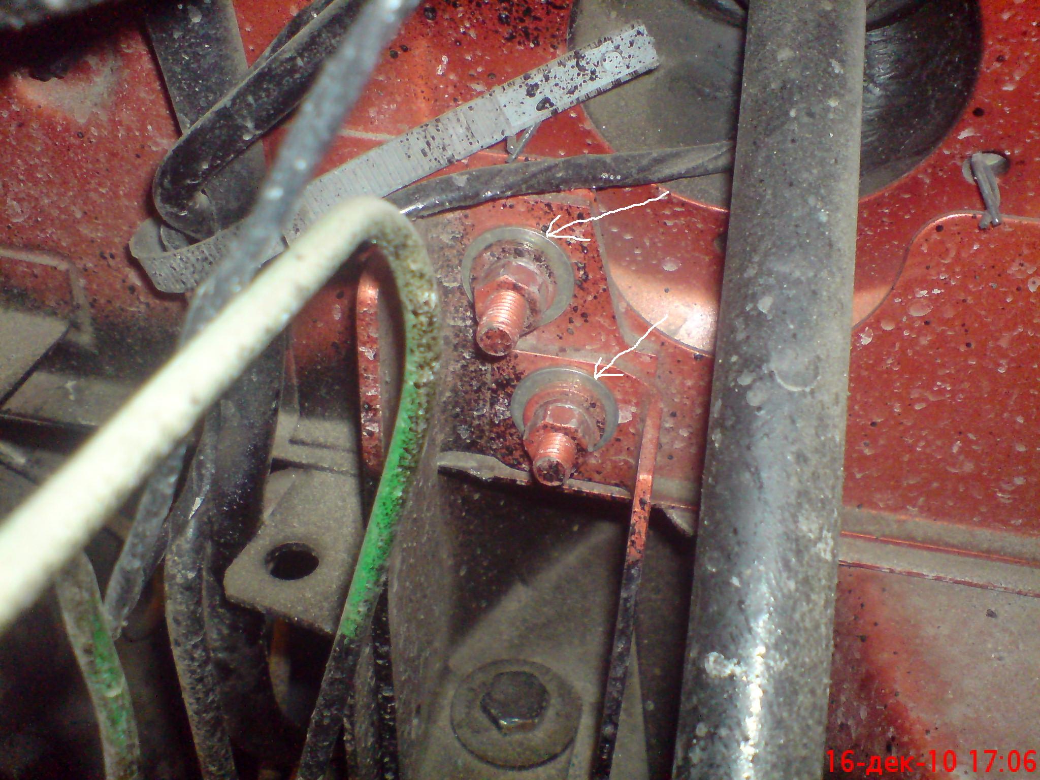

dmt-sav 0 Опубликовано 19 декабря, 2010 Я вот точно ничего не понял... у меня не Бизнес, а щелчки есть... и у меня не кабина, а цельнометаллический соболь... Но почему щелчки из-под кабины то? Они же из-под панели :unsure:Это так кажется что щёлкает панель, а на самом деле это крепление кабины к раме. И разницы ни какой цельнометалл или обычная кабина, крепление одинаковое. Сделал так как советовали (подложил шайбы) теперь в салоне тишина.Большое спасибо за помощь. Кому надо, могу выложить фотки. Поделиться сообщением Ссылка на сообщение Поделиться на другие сайты

dmt-sav 0 Опубликовано 21 декабря, 2010 (изменено) Как обещал выкладываю фотки Изменено 21 декабря, 2010 пользователем dmt-sav Поделиться сообщением Ссылка на сообщение Поделиться на другие сайты

дядя Федор 1 Опубликовано 22 декабря, 2010 Как обещал выкладываю фоткиСпасибо. В выходные попробую так сделать посмотрим пропадут щелчки или нет. Поделиться сообщением Ссылка на сообщение Поделиться на другие сайты
German_virtoff 3 Опубликовано 22 декабря, 2010 Это так кажется что щёлкает панель, а на самом деле это крепление кабины к раме. И разницы ни какой цельнометалл или обычная кабина, крепление одинаковое. Сделал так как советовали (подложил шайбы) теперь в салоне тишина.Большое спасибо за помощь. Кому надо, могу выложить фотки.Ээээ... я так понял, что эти гайки торчат в моторный отсек, что ли??? Уж простите неспециалисту смешной вопрос))) Поделиться сообщением Ссылка на сообщение Поделиться на другие сайты

dmt-sav 0 Опубликовано 22 декабря, 2010 Трещат заводские шайбы, которые по диаметру чуть больше чем отверстия в креплениях кабины. И этого диаметра мало, так как отверстия в креплениях сделаны овальные, это видно для того чтобы соединение было подвижным. Рама и кабина независимо друг от друга играют на неровностях дороги. И тут видимо надо выбирать, либо трещины при установке дополнительных шайб и полной затяжке гаек, либо сверчки при неполной. Поделиться сообщением Ссылка на сообщение Поделиться на другие сайты
German_virtoff 3 Опубликовано 22 декабря, 2010 Трещат заводские шайбы, которые по диаметру чуть больше чем отверстия в креплениях кабины. И этого диаметра мало, так как отверстия в креплениях сделаны овальные, это видно для того чтобы соединение было подвижным. Рама и кабина независимо друг от друга играют на неровностях дороги. И тут видимо надо выбирать, либо трещины при установке дополнительных шайб и полной затяжке гаек, либо сверчки при неполной.Наверное, сверчки все-таки лучше трещин... Но я так и не понял, даже из приведенного выше снимка, куда эти шайбы-гайки торчат??? и как к ним подлезть, и откуда... Поделиться сообщением Ссылка на сообщение Поделиться на другие сайты
И.С.Н 7 Опубликовано 22 декабря, 2010 Трещат заводские шайбы, которые по диаметру чуть больше чем отверстия в креплениях кабины. И этого диаметра мало, так как отверстия в креплениях сделаны овальные, это видно для того чтобы соединение было подвижным. Рама и кабина независимо друг от друга играют на неровностях дороги. И тут видимо надо выбирать, либо трещины при установке дополнительных шайб и полной затяжке гаек, либо сверчки при неполной.Я так не думаю, если даже сильно затянуть чтоб не гуляло соединение, то кабина всё равно скомпенсирует скручивание рамы. Наверное, сверчки все-таки лучше трещин... Но я так и не понял, даже из приведенного выше снимка, куда эти шайбы-гайки торчат??? и как к ним подлезть, и откуда...Из под капота. Поделиться сообщением Ссылка на сообщение Поделиться на другие сайты
