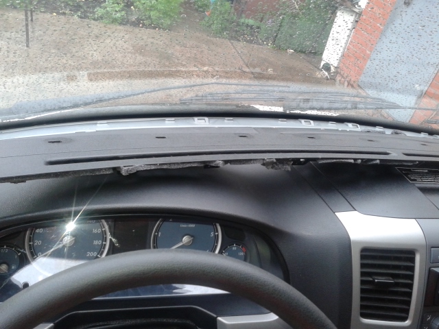

Александр102 9 Опубликовано 8 июля, 2014 (изменено) у меня воздуховод около лобовухи скрипит, с моей стороны. тоже всюторпедо надо скидывать?Такая же проблема! Решил вроде проклеиванием панели воздуховода антискрипом.Сначала откручиваем боковушки,после сдёргиваем панель воздуховода(на фото пометил стрелочкой,чем они крепятся),проклеил три полосы антискрипа Шумoff,и поставил на место.Всю работу делал один,не торопясь,в течении часа.Если знать что да как,работы на 10 минут. Изменено 8 июля, 2014 пользователем Александр102 1 Поделиться сообщением Ссылка на сообщение Поделиться на другие сайты
