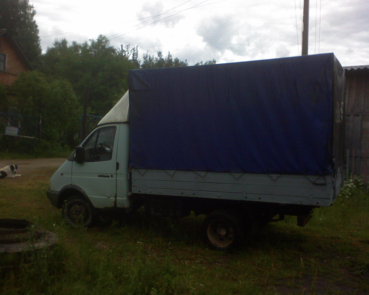

region47 2 Опубликовано 26 декабря, 2009 Вот моя машинка берет мин 16 л. на 100 км. ,а то и больше в зависимости от условий и нагрузки.Правда высокий тент на всеравно многовато мне кажется и хочется ка-кто уменьшить Поделиться сообщением Ссылка на сообщение Поделиться на другие сайты
